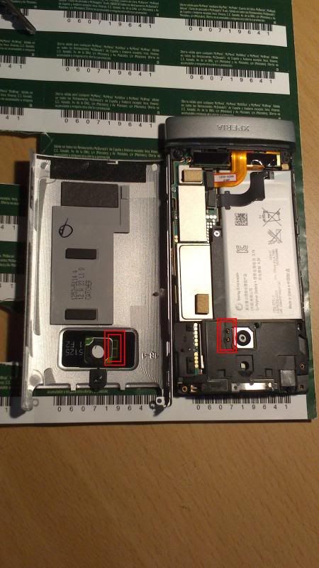

Los tornillos laterales son torx 5, y los superiores hay que dacarlos son un destornillador de estrella de PRECISION.
El embellecedor de arriba NO hay que sacarlo como en el video que se supone que hacen palanca, porque en el video no se ve ese detalle. Al hacer la mas minima palanca dejaremos marcas en la carcasa
Aqui viene mi primera gran contribucion al foro.
Hay que sacarlo para que no sufra ningun desperfecto por el orificio del auricular, que por debajo es de goma, con un gancho
Por cierto la tapa tiene un circuito que hace contacto supongo con el led de la camara, y las tapas que venden no traen dicho circuito... alguien que haya cambiado a notado algo en las fotos nuevas??
