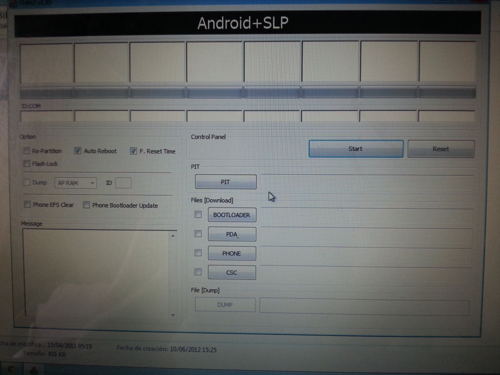

Levanto el tema porque estoy interesado. Quien me puede decir como se hace el wipe por Odin? yo es que lo desconozco.

 Cita: Originalmente Escrito por garlinx Ver Mensaje
Creo que se habrá equivocado... sólo se puede hacer wipe con recovery (volumen arriba + botón menú + botón power)

El wipe con Odin, me imagino que se referirá a hacer un repartition con su correspondiente pit... sino, que nos lo aclare.

 Cita: Originalmente Escrito por Alestilohomer Ver Mensaje
es eso seguro a lo que se refiere, porque odim no tiene opción de hacer wipes
lo que tenéis que hacer para no hacer wipes, desde odim haciendo lo que hacéis siempre pero con la diferencia que en la casilla de PIT tenéis que poner el PIT correspondiente y marcar la opción RE-PARTITION

 Cita: Originalmente Escrito por sonier99 Ver Mensaje
Esa era mi duda , por mucho que miraba no veia nada de wipes..

 Cita: Originalmente Escrito por Super Glue Ver Mensaje
marcas la casilla wipe en odin a la vez que flasheas. mas facil imposible
No se si me estas vacilando pero yo no veo la casilla wipe por ningun sitio.
Aqui te dejo una foto de mi odin. Pon una tu donde se vea la opcion wipe. Gracias
