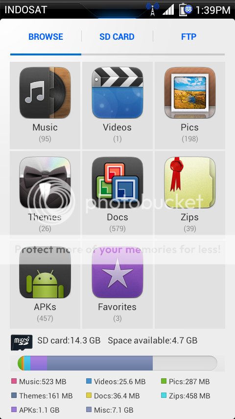

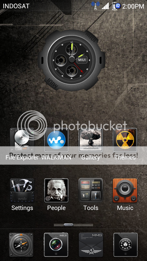

Hola, yo he conseguido instalarla sin ningún problema y si queréis aparte de dejaos unas capturas que he hecho hace solo un instante os digo como se hace para que no tengáis ningún problema.
Los pasos son muy sencillos desde CWM (tenemos que tenerlo instalado de antemano) se hace Wipe data/factory reset, unas vez tengamos esto hecho hacemos Wipe cache partition, después de esto entramos en mounts and storage y desde hay le damos a format boot, system, data y cache.
tras aver hecho esto y apodemos irnos al menú y entrar en backup/restore y desde ahy seleccionamos la imagen que hemos descargado desde aquí y le damos a restaurar, ni que decir que antes de hacer todo eso hay que a ver metido en la carpeta clockworkmod/backup/ el rar descomprimido y en la sd meter todos los demás archivos que indican arriba.
tras la restauración que tarda como 5 minutos, hay que instalar desde CWM todos los Zip uno por uno y hacéis el reinicio después de eso, encenderá y funcionara todo aunque la verdad es que esta en ingles y tras el segundo reinicio sale ya muchas cosas en español pero aun estoy buscando un parche que ahy para ello y encanto lo encuentre lo subo aquí con un link y se lo paso al compañero para que lo ponga en el primer post.
Os dejo las capturas y si tenéis alguna duda no dudéis en preguntarme por privado.
