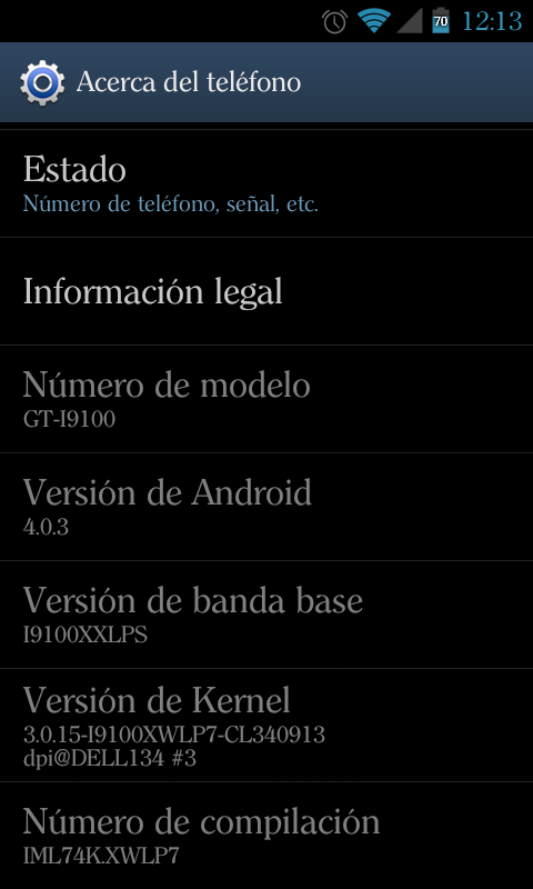

Buenas he instalado ICS oficial libre 4.0.3 de sammovile la version es la que os pongo abajo en la captura.
La duda es si estas rom se tienen que estavilizar y no va bien hasta un par de ciclos de carga, porque con la de voafone estaba entorno a 4% de batt en reposo con todo encendido en 1 hora y esta he visto que se ha comodo un 9-10.
A esta rom me recomendais ajustarla algo cambio de kernel o algo asi para sacar mas rendimiento?
Gracias.

la ultima ics libre española es la LPG, la LP7 que has puesto es la version anterior. la tienes aqui. despues de isntalarla te recomiendo que hagas los wipes, formatees la memoria interna y la sd. para las aplicaciones es mejor instalarlas desde el play store.
el cfroot kernel es este

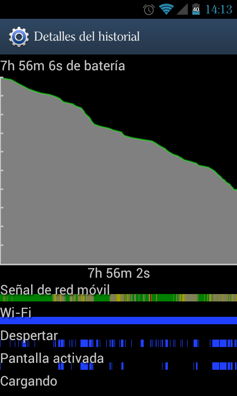

haber si descargo luego todo y me lio en casa que el oredena del curro va a pedales. una cosulta mss si el cf-root va en la casilla PDA el otro archivo que lleva? no he podido descargarlo aun.
os dejo una captura del consumo con 1.27min de pantalla on.

Buscale un kernel adecuado que ayude a que esta tenga un menor desgaste, el problema del consumo excesivo corrientemente está asociado al kernel utilizado.

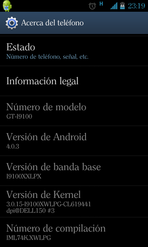

Si yo he puesto eso os pongo una captura haber si ahora lo veis OK

veo que tienes el task killer o algo asi, yo al principio lo usaba ese tipo de programas pero acabe comprendiendo que no merece la pena ya que si cierras procesos se abriran otros para ocupar esa memoria libre, android no es windows y gestiona la memoria de otra forma, con el consiguiente uso del procesador y gasto de bateria, es mejor dejarlo a su aire y que el gestione la memoria que lo hace muy bien.

Por cierto lo he hecho con Odin1.83 lo he pasado dos veces con LPG y despues con CF-root, los wipes los he hecho antes de meter LPG y despues de meter LPG una vez hechos los dos wipes ha sido cuando he puesto CF-root.
LA verdad que no suelo usarlo y viendo lo que comentas lo borrare.
¿esta asi bien no?
Lo digo porque me parece raro que me salga un triangulo debajo de samsung al inicial el tlf.

el triangulo amarillo sale porque llevas un kernel no oficial.
para quitar el triangulo amarillo que te aparecera al encender puedes usar la aplicacion triangle away, instalar el bootloader antiguo y usar un jig o seguir estos pasos:
1. si conservas el archivo de instalación de la rom cambiale la extension de .md5 a .rar; asi tienes acceso a él, lo abres y descomprimes el archivo zimage al ordenador dentro de una carpeta a la que puedes llamar "stock kernel"
2. abre el archivo del cfroot kernel y descomprimes el zimage dentro de una carpeta "cfroot kernel" por ejemplo.
3. coge esas dos carpetas y copialas en la memoria interna del telefono.
4.en el telefono vete a la aplicacion CWM que se te instalo cuando rooteaste, dale permisos de superuser, pincha en install kernel y seleccionas el zimage de la carpeta "stock kernel", se reiniciara el telefono, no te aparecera el triangulo, conservaras el root pero no tendras el recovery CWM.
5. vuelve a realizar el punto 4 (te saldra un mensage en ingles diciendo que no estan disponibles todas las opciones o algo asi) pero esta vez seleccionas el zimage de la carpeta "cfroot kernel", se reiniciara y ya lo tendras como antes pero sin el triangulo.
