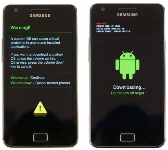

Buenas tardes a todos, perdonar mi consulta pero estoy bastante perdido y veo que por aki saben mucho de estas cosillas, la cuestion es que me compre un samsung galaxy s 2 por internet nuevo completamente a estrenar, estuve dos dias con el funcionaba todo muy bien venia con la version 2.3.4 y lo actualice a la 2.3.6 con el samsung kies lo que pasa que mi hermano tiene el mismo y tienes la nueva version la ice sandwich , el problema viene que como con el samsung kies no me deja instalarla por ke dice ke no hay otr version, yo busque por internet he intente actulizarlo yo tal como aparecia en una pagina que luego os digo que ahora estoy en el curro y lo hice con el odin poniendo en pda el archivo y claro esta poniendo el telefono en dowloaing le di a star y dio fail, luego como vi que no se reiniciaba ni nada pues apage el movil y desde entonces aparece en el centro de la pantalla un telefono un triangulo y un ordenador, y esque estoy de los nervios porque ya no se que hacer he estado mirando algo por la web pero no encuentro nada, lo weno que el odin si me lo detecta todo el rato, si fuerais muy amables a ayudarme, graciasss

Te aparece esta imagen?
Si te aparece sigue el manual de mi firma (manual NaRKDrOiD IcX3), al menos el paso 1) a ver si puedes arrancarlo!

dlt0rre- Esa no es la imagen que me aparece.
belialdrake- y si tengo el i9100g y creo que como tu dices le he metido la i9100, y si he mirado tu post lo que pasa que el pit no puedo descargarmelo xk el enlace no funciona, me aparece la imagen, creo ke llevas razon belialdrake......gracias a todos si sabeis que significa esta imagen decirme antes, aunke voy a probar lo que hizo belialdrake, un saludo

seguro que si, a mi me salio esa misma imagen, si puedes entrar en modo download no tendras problema
