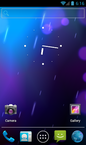

[ARC & ARCS] BoostHD RC2 (ICS 4.0.4) (CM9)
Os presento esta gran rom para nuestros ARC & ARCS
Es muy fluida y sin ningún tipo de FC ni lag, ademas la batería aguanta bastante bien, un gran trabajo lo mires por donde lo mires.
[ARC & ARCS] BoostHD RC2 (ICS 4.0.4) (CM9) XDA
Cómo instalar:
Antes de empezar, la baseband recomendad es la 64, pero otros pueden funcionar, así que tenlo en cuenta antes de publicar sobre temas de la señal
1. Haga una copia de seguridad de CWM en caso que algo va mal (Opcional)
2. Copia BoostHD RC2.zip a la tarjeta SD del teléfono
3. Copia GAPPS a la tarjeta SD (opcional)
3. Flashear el kernel con fastboot escribiendo: fastboot flash de arranque boot.img (tambien se puede hacer a traves de flashtools)
4. Arranque en la recuperación de CWM pulsando el botón de bajar volumen durante el arranque, cuando el LED parpadea
5.Wipes (datos, caché + Dalvik caché)
6. Entra en zip de instalación de la tarjeta SD y encontrar BoostHD RC2.zip + GAPPS, si es necesario
7. A continuación Reinicia y disfruta
Rom- BoostHD RC2
Kernel- FXP116
Gapps
Fix- Problema de brillo
Funciona todo, excepto la grabación de vídeo, el wifi Hotspot, la radio FM y el HDMI previsiblemente se arreglara cuando cyanogenmod corrija este fallo puesto que esta rom esta basada en el trabajo del grupo freexperia
Agradecimientos:
-FXP Team- Cm9 base
-Dinesh690
-Zepplinrox- V6 Supercharger
-hei1125- various tweaks
-Rob43 for Reloaded ICS mod
Espero que os guste
