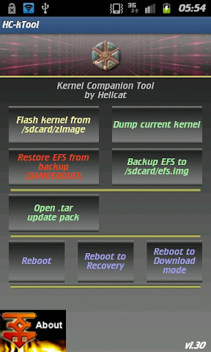

Realizar una copia de seguridad de la carepta EFS del sistema que contienen vuestro imei, entre otras cosas.
Backup con HC-kTool (Necesario ser Root):
1. Descargarmos el HC-kTool v1.40a
2. Instalamos la aplicacion y la ejecutamos
3. Click en "Backup EFS to /sdcard/efs.img" (ver imagen)
4. Enchufamos el terminal por USB y guardamos la imagen "efs.img" en nuestro pc
5. Listo!
* Si necesitamos restaurarlo, copiamos el archivo "efs.img" a la sdcard y clickamos en "Restore EFS from backup (Dangerous)"
