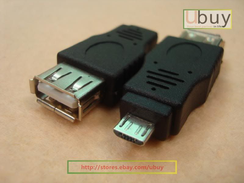

Tengo un adaptador USB, comprado aqui pero aparentemente identico a los que recomendais de Deal Extreme, pero cuando le conecto un pen drive o un raton, el Note no los reconoce, no hace nada.
No se si es por que el adaptador no es el adecuado o por que no tengo el movil bien configurado.
Actualmente lo tengo como "almacenamiento masivo" y he probado marcando y sin marcar la casilla de depuracion de USB.
Tambien quisiera saber como poner el movil en "preguntar al conectar" y no veo donde encontrar la opcion. En opciones de USB me sale la que tengo y no me da la opcion a cambiarla.

El conector supongo que tendra que ser OTG
La diferencia entre OTG o no es que la patilla 4 esta puenteada con la patilla cinco en los cables OTG
Aunque es un manual de mi tablet en el explico como va el tema OTG
http://www.forotablets.com/showthrea...-disk-teclados.
Nota: veo que eres de Barna, en casanovas esquina Sepulveda hay una casa de cables donde el otro día vi que tenían conectores OTG
Aunque tu mismo te lo puedes fabricar:

Soberbia respuesta compañero.
Todas mis dudas aclaradas.
Acabo de comprar el adaptador donde me has dicho y me va perfecto.
Muchas gracias
