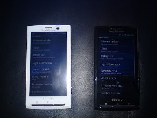

Buenas a todos se que no soy mucho publicar pero acabo de encontrar esta Rom
la cual viene a ser la actualizacion Gingerbread 2.3.3 para la version America Xperia X10a
mas que todo lo estoy compartiendo porque la estoy usando y de momento no tengo ningun error
Ya para los que saben de ROM`s este archivo tft lo tienen que instalar por medio del flashtool
X10a_3.0.1.G.0.75_AMERICA-US GENERIC 1233-8200
http://db.tt/mGb3f4ei
Una vez instalada les recomiendo usar el metodo de rootear que nuestro compa oXUnknownXo ya publico por si no desean pasar tanta ventana aqui esta
http://www.htcmania.com/showthread.php?t=249314
Una vez rooteado y con el Xrecovery podemos instalar
Fix Audio Lag para solucionar los cortes de audio en el reproductor
http://download784.mediafire.com/1du...tutter_fix.zip
Y para darle mas velocidad en los menus FPS que libera el tope de velocidad
http://www.mediafire.com/?084axxrxamzi1pi
Porque no instalar el bravia Engine ... bueno e notado demasiado errores
y para ser sinceros no hay gran diferencia ya que solo esta funcionando al 50%
ademas de las fallas en la galeria con fotos y los contactos a los cuales haz
guardo con alguna foto.
Bueno aunque ya queda en cada uno como la usa a su gusto
Al momento estoy usando esta Rom 2.3.3 oficial sin ningun arreglo y no tengo ningun problema ya sea en llamadas, sms, juegos , wifi, bluetooth, configuracion de internet de mi operador de mi pais.
Espero a alguno le pueda servir que tenga su X10a.
Entiendo hayamos mucho en este foro con la version x10i y no lo e visto publicado
Saludos y gracias a todos por sus aportes
