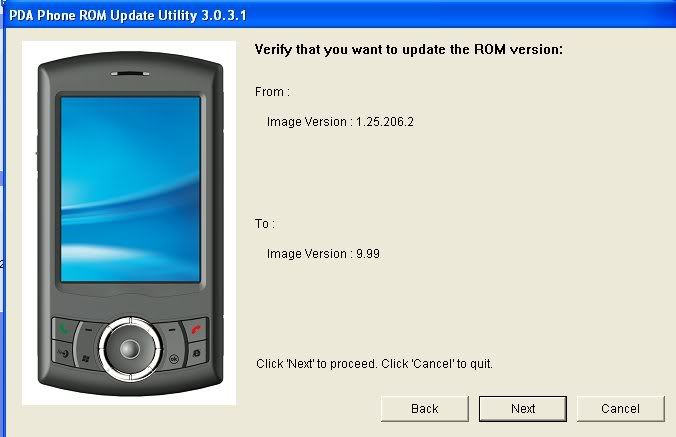

estoy siguiendo el de esta web (el pdf) del foro, esa frase la pille del foro ingles xq no podia copiar del pdf. estoy instalando: WM6.1_v.5.0.1_Messenger_final.exe
este es el pantallazo del ultimo paso:
esta bien? :S

umm creo que el problema es lo que copias
a ver el uspl y la rom son dos procesos independientes
haz esto
borra las dos carpetas que tienes, imagino que ya hiciste el uspl y que te salio 100%
asi que vuelve a descomprimir la rom a la carpeta de c como dice el manual
sin copiar nada ni tocar nada
ejecuta el romupdateutility.exe con la pda enchufada al pc
a ver sia si te sale
