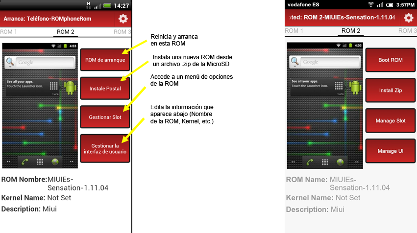

Esta es la pantalla de la ROM principal, la que está instalada en la memoria interna del teléfono. A la derecha la versión en inglés, más comprensible.
Desde esta pantalla que corresponde a un Slot vacío de los cuatro de que disponemos instalaremos una ROM. Simplemente clicar en el botón "Instale Postal" (manda huevos!!) y escoger un archivo .zip que tendremos en la SD. Tarda un rato y durante el proceso aparecen varios mensajes de que Boot Manager ha accedido a derechos de superusuario.
La siguiente pantalla es la de un slot ya con su ROM instalada. Solo hay que clicar sobre el botón "ROM de arranque", el dispositivo se reinicia y ya arranca en esta ROM.

Cuando le dais a instalar postal (me parto ) y le dais el zip de la ROM a instalar... abajo os salen unas casillas para marcar... son para hacer los wipes! Es decir, si marcais las 3 opciónes wipe system, wipe data y wipe cache... se hará un full wipe y se instalará el zip (son los wipes de ese slot de la SD, no de la memoria interna del sistema, tranquilos). El Boot Manager trata cada slot o hueco para instalar una ROM en la SD como si fuera la memoria interna del terminal, y de la misma forma que en el recovery normal hay que hacer wipes de la memoria interna del terminal... pues en los slots de la SD también.
Por defecto esas opciones están desmarcadas (Quizá deberían estar marcadas...). Ojo porqué el cuadrito tiene la marca de verificación, pero solo están marcadas si la marca está de color rojo.
Si le dais a Gestionar la interfaz de usuario en un slot podeis cambiar el nombre de la ROM, el nombre del kernel, añadir una descripción para que no os lieis y poner una captura de pantalla de la ROM que aparece donde se ve en las capturas que hay puestas en el tutorial. La opción de las capturas es muy cómoda para no liaros al elegir la ROM cuando teneis varias instaladas. Las capturas que le pongais las guarda el Boot Manager en la carpeta de cada ROM con el nombre screenshot.png. Si no quereis que las carpetas de las capturas os aparezcan en la galería de fotos normal del teléfono hay un método para decirle a la galería que en una carpeta no hay música, ni imágenes, ni tampoco videos ni nada que tenga que mostrar... cread un fichero de texto en windows que no contenga nada y llamadlo 1.nomedia luego lo copiais a la carpeta que querais ocultar a la galería y lo renombrais a .nomedia usando cualquier explorador android, como el Es Explorador. Los archivos que empiezan por un punto son archivos ocultos en Android y no los vereis una vez cambiado el nombre si no le decís al explorador que muestre los archivos ocultos. El crear el fichero con el nombre 1.nomedia para luego cambiarlo a .nomedia es porque windows no permite crear ficheros cuyo nombre empiece por un punto y para que lo podais ver sin problemas en el terminal hasta que lo renombreis.

Actualizado el primer post con capturas de pantalla

Yo hice otra chapuza. Desde la MIUI reinicié en recovery y hice un wipe data porqué se me ha perdido lo que había en castellano, la tengo toda en inglés y pense que así lo arreglaria...
Reinició en MIUI y seguia en inglés con todos los datos iguales. Pero el jodío programa me había hecho un wipe de la ROM principal, que se quedó peladita y de fábrica!!
Por suerte tenía un BK recién hecho, pero ojo a eso!!!

Es que el recovery "normal" sólo hace cambios en la memoria interna del terminal... el "recovery" para las ROMs instaladas en la SD es el propio programa del Boot Manager, desde ahí se hacen las operaciones de wipeo y flasheo.

Alguien a probado a instalar addons dentro de una postal XDDDD
Mejor dicho alguien a podido instalar addons en una rom instalada en la sd

Acabo de probar a hacerlo. He instalado el wake-up con las teclas de volumen en la SenseWolf que tengo en la SD (he usado el zip de la IC) y perfecto. Hay que instalarlo habiendo arrancado desde otra ROM, y le marqué la opción de wipe cache al instalar el zip. Si intentas instalar el addon que sea sobre la ROM que tienes arrancada no va, claro (la "particion" a modificar está en uso). Por lo demás ningún problema.
Un detalle más que es bastante importante y no se ha comentado... no toqueis el tamaño de la caché de la SD Card en las ROMs que instaleis en la SD, yo he comprobado que enlentece la ROM muchísimo, hasta el punto de tener un lag tan grande que la ROM se vuelve inutilizable. En vez de aumentar la velocidad de acceso a la SD lo que hace es meter mucho retardo a la ROM, valores de más de 256 kb o como mucho 512 no los recomiendo para nada, mejor dejarlo en los 128 kb de serie (por cierto, en la última versión de system tuner ya funciona bien esta opción además de informar correctamente la temperatura de la CPU en vez de la batería)

doctorlirio agradecerte muchiiisimo tus respuestas anteriores unos post mas arriba, me han servido de gran ayuda para entender el funcionamiendo. Por 2 euros seguramente me anime a comprar la apli ya que tiene muy buena pinta y el tutorial ayuda mucho.
Me imagino que lo que comentabas de la lentitud de la ROM que se carga desde la SD tiene que ver con la velocidad de transferencia de la SD y que realmente nunca se puede comparar con la velocidad de transferencia de una RAM pero... comparando con las instaladas en la interna, del 1 al 10 siendo 10 la interna ¿como la catalogarias?

Pues sí, el que no vayan tan rápidas como en la interna es por la SD, por eso es recomendable usar una que sea rápida, lo suyo es clase 10. Yo ahora mismo tengo la SenseWolf en la SD (Sense 3.5) y después de haber visto la influencia de la cache SD y habiendo corregido mi error inicial de subirla... pues un 8 tal vez. No sabría decirte exactamente porque llevo poco con el programa y he mirado más las ROMs sin Sense que con Sense en la SD y no puedo comparar bien. Tarda más en arrancar la ROM y estar "lista" para darle caña, pero una vez que lleva un rato funcionando va bien. Se nota la diferencia cuando hay accesos a la SD, pero las ROM son perfectamente utilizables desde la SD. En el HD2 hace mucho que se usan ROMs desde la SD y la experiencia es parecida. Yo creo que por los poco más de 2€ que cuesta merece la pena probarlo, si no te satisface... bueno, un paquete de tabaco o una copa son más caros, no pierdes mucho. Voy a ver si puedo hacer un video esta semana con dos Sensation funcionando con la misma ROM, uno desde la SD y otro desde la memoria interna... no prometo nada pero como voy a estar unos dias en casa de mis padres y allí tienen 2 Sensation... espero poder pillarlos en algún momento y hacer el video .
