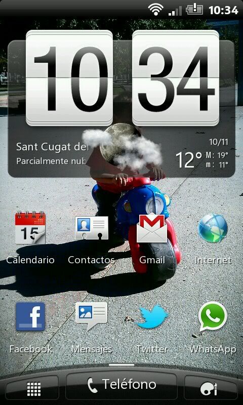

Hola compis.
Desde hace un par de días me ha aparecido el icono de la batería en gris con una exclamación, normalmente suelo cargar la batería por las noches y con el terminal apagado, estos dos últimos días la he cargado con el terminal encendido y es desde cuando aparece ese icono, al reiniciar desaparece.
Sabéis que significa ese icono?
Enviado desde mi HTC Desire S usando Tapatalk
