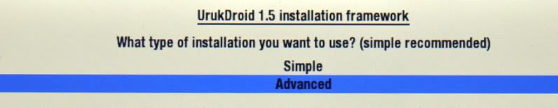

MODO DE INSTALACIÓN SIMPLE
En este tipo de instalación, se asignan automáticamente 512 Mb al sistema operativo y 1 Gb para la partición de aplicaciones y se instala al final de la tarjeta SDCard, con lo que no hay perdida de datos, siempre que haya espacio libre suficiente.

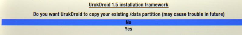

IMPORTANTE: si en algún momento sale esta pantalla selecionamos NO y pulsamos Power.
Elegimos la instalación Simple y se abrirá una nueva ventana en el PC, en ella copiamos el archivo UrukDroid-install.tgz y pulsamos Power, En cualquier pantalla que salga pulsamos Power sin modificar la opción por defecto, al reiniciar se instalará Urukdroid con una barra de progreso hasta el 100 %, no toqueis nada hasta que termine.
despues se reiniciará y empezara la post-instalación paso a paso.

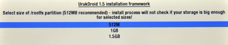

MODO DE INSTALACIÓN AVANZADA
En este modo podemos aprovechar mas Urukdroid, ya que nos permite eligir la instalación en la memoria interna (storage) y el tamaño de las 2 particiones de datos hasta 1,5 Gb para Uruk y hasta 2 Gb para aplicaciones, con lo que no nos hará falta Spare Parts ni otro programa similar, ya que os van a caber cientos de aplis en esos 2 gb.
NOTA: Si elegimos la instalación en la Memoria interna y no realizamos cambios en las particiones, no se pierden datos en dicha memoria, pero por si acaso, mejor hacer una copia de seguridad antes de empezar.

Ahora elgimos la opción Advanced.

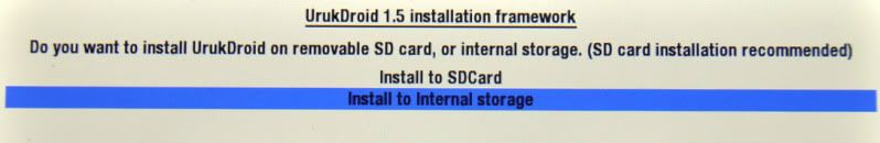

En este menú eligimos Install to Internal storage, aunque también podemos elegir la SDCard, los siguientes pasos son iguales.

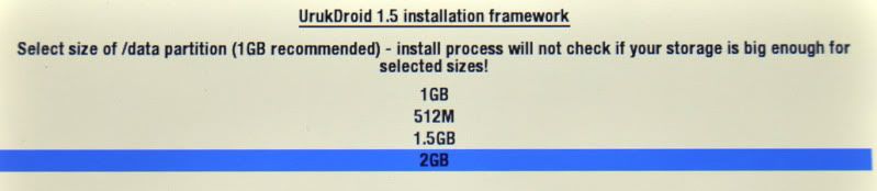

En este otro menú yo he asignado 512 Mb para sistema operativo, ya que es mas que suficiente, y no merece la pena desperdiciar mas espacio.
Para la partición de Aplicaciones he seleccionado 2 Gb, me gusta probar todas las aplis posibles.
¡¡OJO!! Con este sistema se borra toda la memoria elegida para la instalación.

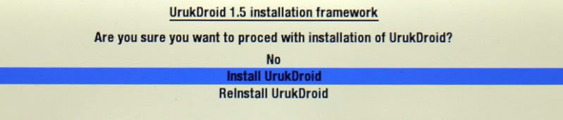

Despues confirmamos las particiones elegidas. Comenzará a hacer las particiones, y cuando acabe aparecerá una nueva ventana en el PC, donde copiaremos el archivo de instalación UrukDroid-install.tgz
Una vez copiado pulsamos Power, al reiniciar se instalará Urukdroid con una barra de progreso hasta el 100 %, no toqueis nada hasta que termine y os haga esta pregunta a la que confirmaremos NO
Despues de un par de mensajes más se reiniciará y empezará a instalarse. Cuando llegue al 100% se reiniciará y empezara la post-instalación paso a paso.

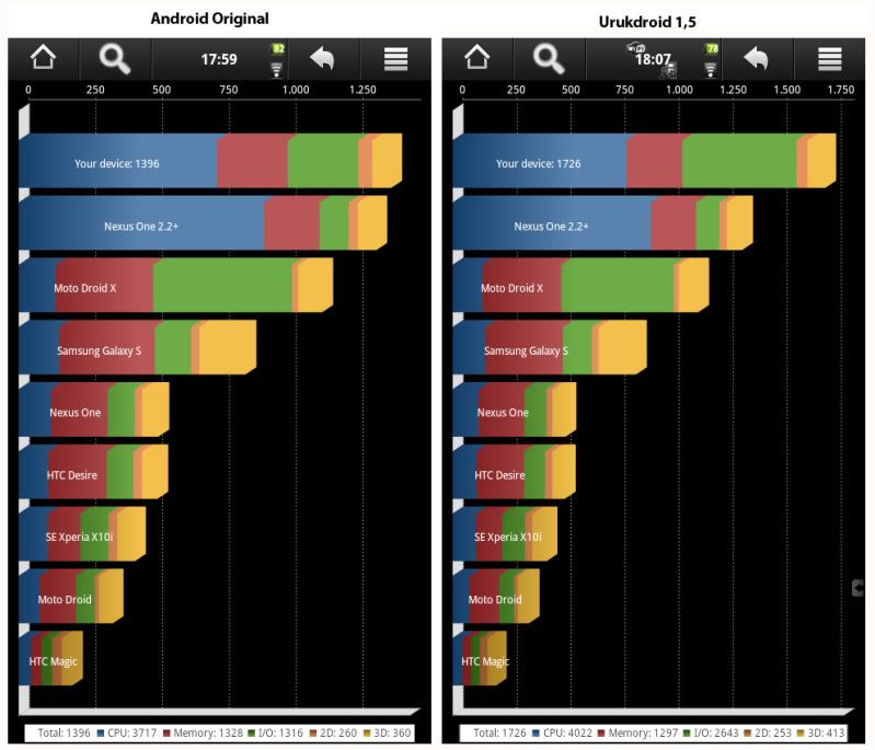

Y ya estará instalado Urukdroid 1.5 en vuestro tablet. Podeis apreciar la diferencia de velocidad de un sistema a otro:
