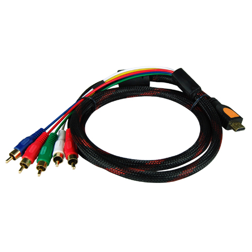

Bueno, creo que he dado con una solución para los que tengamos una tele con entrada DVI. Lo pongo por si alguien tiene el mismo problema:
1.- Comprar un cable HDMI compuesto:
2.- Comprar un adaptador RGB hembra a DVI:
3.- Conectar los cables RGB del HDMI al adaptador DVI. Ya tenemos video
4.- Conectar los cables de audio a tu equipo de musica. Ya tenemos audio

No sé si quiera si va a funcionar, pero la otra solución es comprar una tele nueva, cosa que no voy a hacer.
De echo en el foro xda me han dicho que es probable que no funcione porque no se puede pasar por la cara de digital a analógico.
DE todas formas me cabrea que me timen ya que en todas las tiendas no hablan de incompatibilidades ni nada. Esto es lo que pone, sin ir más lejos, en Amazon:
Gold plated HDMI to 5 RCA component video audio AV cable.
Provides high resolution up to 1080p.
High definition sound and clear image transfers.
Y digo yo, ¿si no funciona, por qué lo venden?

Porque no saben lo que venden. Ese cable no te va a servir. Por medio de solo cableado no se puede extraer la señal de audio analógica de una señan digital como parece ver que hace el cable.

De todas formas no entiendo por qué se habla de convertir la imagen y el sonido en analógico. Hay manuales sobre cómo abrir un cable HDMI y por dentro también van los cables los datos del rojo, verde y azul. ¿Solo por derivarlos en cables independientes se pierde el concepto "digital? no entiendo nada...
Mi televisor tiene entrada DVI, que es también digital. Como ya he dicho antes, tengo un adaptador HDMI hembra a DVI macho que funciona a la perfección en mi tele. Si pudiese romper el adaptador, también sería una derivación de cables de un pin a otro, ¿no? y sin embargo funciona, y en alta definicion.
Lo único que quería hacer con este cable era extraer el sonido desde un cable HDMI porque el Galaxy pierde el sonido de la salida de auriculares y no puedo conectarlo a la entrada AUX de mi amplificador, como hacia hasta ahora con mi ordenador HDMI y mi disco duro multimedia HDMI para ver las peliculas sin problemas

Puedes conectar una fuente hdmi a tu tele por dvi porque hdmi es retrocompatible con dvi, si miras los pines de los dos veras la compatibilidad a nivel de cableado del canal TMDS
http://es.wikipedia.org/wiki/HDMI
http://es.wikipedia.org/wiki/Digital_Visual_Interface
pero, y ahí esta tu problema, no se puede extraer audio del flujo de datos TMDS directamente, por eso no sirve el cable que pones. El audio tendría que extraerse de una fuente analógica para conectarlo a tu amplificador y ahí es donde nuestro Android 2.3.3 falla, no se puede (en algun sitio leí que eso se solucionará en versiones posteriores). Es decir no hay un opción en Android donde digas que el audio salga por el microjack, como sí hay en pc's con windows por ejemplo, a través del panel de control de audio, deseleccionando la opcion de audio en salida digital.
