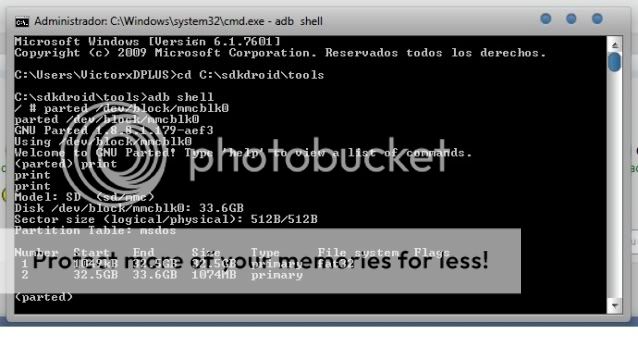

a ver ayudame un poco porke no me funciono lo de los zips.
el gparted lice cd me dice que tengo 31.25GB a la ora de hacer las parciones con el parted del adb como quedaria esta parte:
mkpartfs primary fat32 0 7437
mkpartfs primary ext2 7437 7937
eso es en una de 8 y la mia es de 32gb como deberia kedar?

Haz un print, eso te dira el total de la SD y luego le resta los 1024 de la fat (en mb siempre en mb)

mira dime como le hago eske no manejo que balores usar veo un poco confuso eso, yo tomo como base que tengo 32.5gb de sd, pero al particionar me da el error ese

Ya tienes 2 particiones:
1 fat32 y otra ext.
Borra las dos particiones y crea todo de nuevo:
1 Gb= 1024 Mb así que 32,5 Gb *1024 Mb= 33280 Mb
33280-1024= 32256
Así que la fat va desde el principio hasta 32256
Y la ext de 32256 hasta el final (33280)
Viejo 08/05/11, 02:33:42

he probado lo que me acabas de recetar y persiste el error del post #8, no se a que se deba que no me permite crear particiones ext y si las crea no las monta

Has borrado las particiones?
A lo mejor te estas liando con los numero, hazlo en Gb:
Particion ext: 33,6 Gb- 1= 32,6 Gb
Fat: desde el principio hasta 32,6 Gb.
Edito; hay que respetar las mayusculas y minusculas en los comandos... fijate bien en el tutorial, ADb es Linux, no windows....

creo ke es todo por hoy, e intentado lo anterior crea la fat32 pero en la ext me da un error, eh probado nuevamente con gparted desde un live cd y sigue igual no puede montar la unidad al dar wipe tira E: can't mount /dev/block/mmcblk0p2 (or /dev/block/mmcblk0), gracias por la ayuda amigo
edit: hoy probando note que el cel ya no me reconoce la micro, jejeje ya murio, tendre que probar con un adaptador (cosa que no tengo) para ver si en realidad dañe la micro
