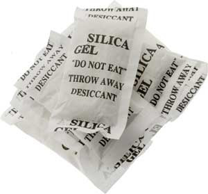

Exacto, sin bateria y con silicat gel también vale
