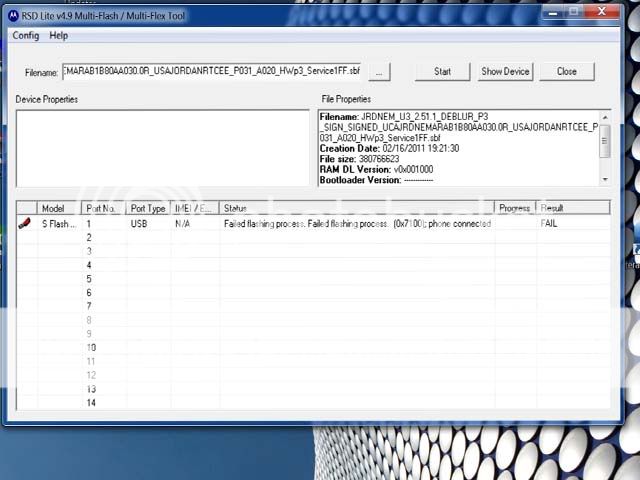

Hola compañeros, aunque soy nuevo en Android, llevo tiempo fisgoneando por aqui y estoy listo para flashear mi Defy y comenzar a sacarle su jugo ( o eso me creía )
Al lío:
Siguiendo el tuto que teneis aqui, hago todo lo que se dice,pero cuando arranco el tlf en modo boot loader y el RDs Lite me lo pone "conected" en el puerto 1, pulso Start y me falla el flasheo al instante.
Flash Failed (0x7100);phone conected
Ya he probado con modo depuracion usb on/off, he reiniciado varias veces el tlf y pc y sigo en las mismas ...
Alguna idea please??

Si tienes un sistema 64bits seguramente te esta dando problemas

Si, el Win 7 ultimate.Puede ser por esto??

posiblemente yo probaria en un windows 32 bits

a ver si lo digo no es porque si yo tengo windows 7 64 bits y la primera vez flasee un defy pero a la segunda vez me fue imposible, hize de todo, borre, copie la rom dentro del directorio, de todo y no hubo manera sin embargo en el portatil tengo el 32 y sin problemas he flaseado unas cuantas veces y sin problemas

Me vuelvo loco, ya he probado reinstalando las cosas y no hay manera.
Cambiando a un USB trasero una vez no me dio ese fallo:
me puso como que estaba completado el flasheo nada mas darle a "start", pero evidentemente no flasheo ni toco nada, sigue igual
Lo que me escama es que Rdslite no reconoce todos los datos del tlf. si le pincho en información, por ejemplo el Imei no sale, no se si es normal...
Creo que no me queda otra que intentarlo en otro PC pues, menuda liada.... ya os dire como va el asunto.

Bien, al final he conseguido otro ordenador con el XP 32bits , y ha funcionado sin problemas, se ve que mi Defy no se lleva con mi win 7

ya te lo dije el win7 64 deja algo residente y si te deja de funcionar no hay manera de arreglarlo a no ser que hagas un restaurar sistema

Yo lo he hecho en win7 64 y sin pegas....puede ser fallo al instalar drivers
