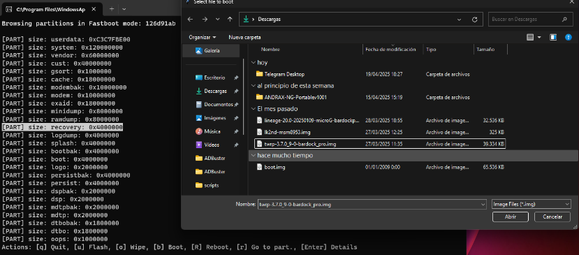

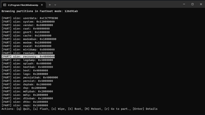

Y respecto a lo de fastboot también subí una herramienta que nos permite flashear , bootear , wipear y buscar particiones , haciendo muy sencilla la gestión del recovery o lo que sea para lo que haga falta fastboot
Name:  Captura de pantalla 2025-04-21 181437.png
y aquí te dejo una imagen de como se flashea un recovery con esta herramienta
Name:  Captura de pantalla 2025-04-21 181808.png
https://github.com/re-3v0lv3d/Fastboot_Rebusted

Se me olvidó que si tenia traduccion!! Ahi va una captura
