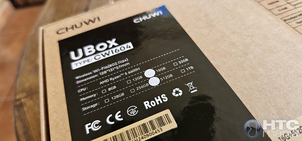

Esta es la caja del minipc.
En la parte trasera vemos, de un vistazo, las principales especificaciones que ya comentamos antes: procesador AMD, RAM y disco. Por lo que veo hay versiones de hasta 32GB de RAM y 1TB de almacenamiento.

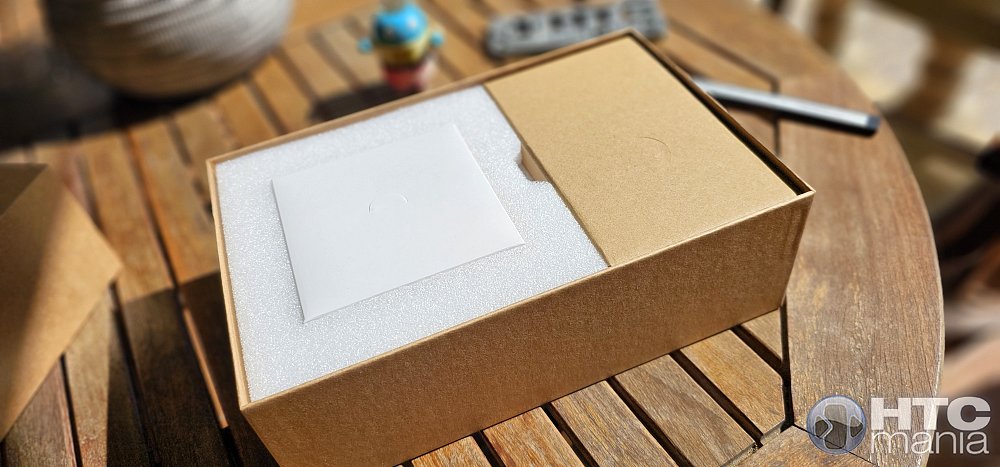

Veamos el interior, que como es habitual, viene muy bien empaquetado y protegido.

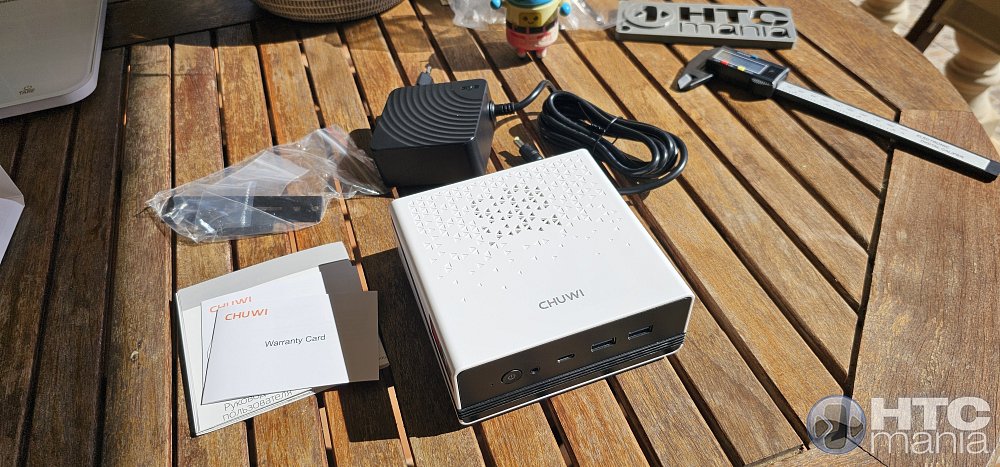

Aquí tenemos todo.

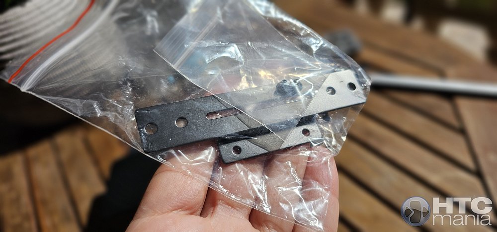

Aquí tenemos un pequeño soporte para anclar el ordenador en la parte trasera de un monitor o TV, con sus respectivos tornillos.

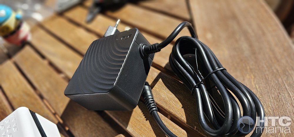

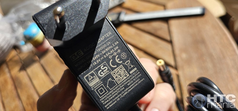

Este es el cable que va al enchufe, con su transformador.
Potencia máxima: 95W.

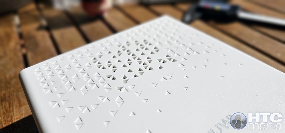

Y aquí nuestro Chuwi UBox. Chuwi nos tiene acostumbrados a minipcs con aspectos bastante originales y diferentes entre sí, y esta no es la excepción. No sé si bonito, pero me resulta atractivo y diferente al de otros minipc con aspecto más estándar. Aquí tenemos un chasis de plástico que parece realizado con una impresora 3D, con unas muescas en la parte superior que permiten la entrada de aire y que, como digo, le dan un toque interesante.

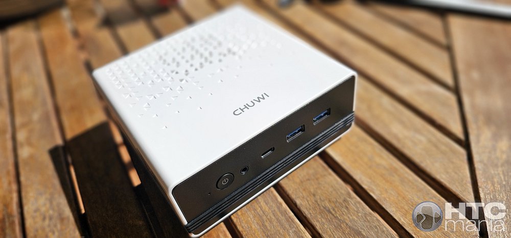

El frontal es muy sobrio, pero unido a la carcasa le da ese toque a servidor antiguo que a mi al menos me gusta, pero imagino que cada cual tendrá una opinión totalmente válida. Por aquí vemos el botón de encendido, con un led que se ilumina, un jack para auriculares, un puerto USB C 4.0 y dos USB 3.2 Gen2.

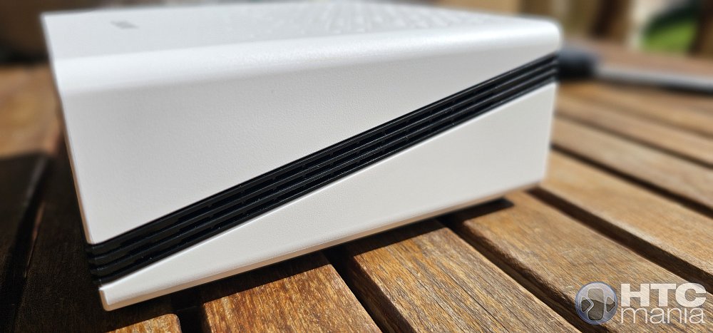

A los lados no hay mucho que destacar, más allá de una franja transversal que cruza la carcasa y que permite la entrada de aire. Un lado.

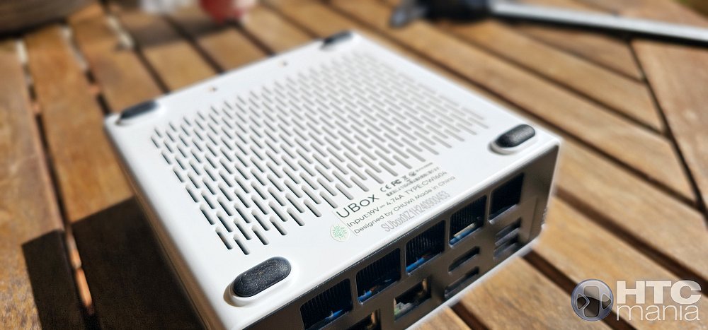

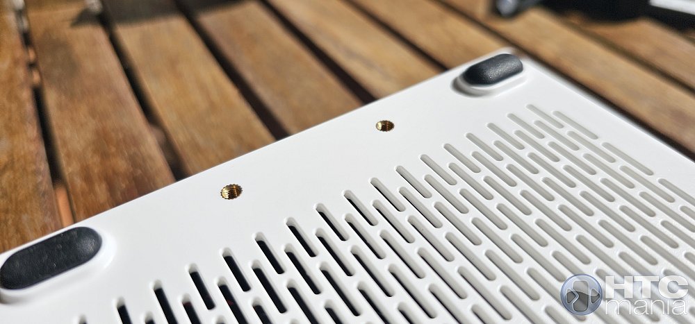

Nos queda por ver la parte inferior, donde encontramos una gran rejilla de aire.
También vemos los agujeros para los tornillos del soporte que vimos hace un rato...

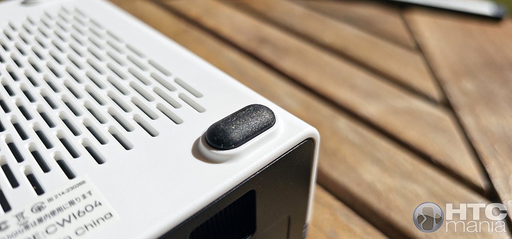

... y las patitas de goma que impiden que el aparato se mueva de forma involuntaria y además levantan ligeramente el cuerpo del aparato para que circule correctamente el aire.

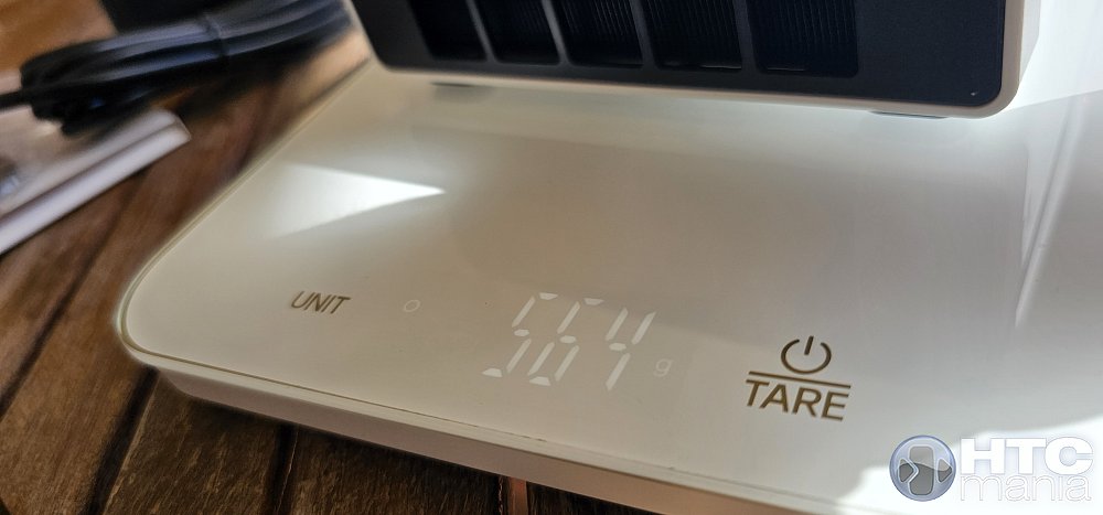

Respecto al peso, son 564 gramos.

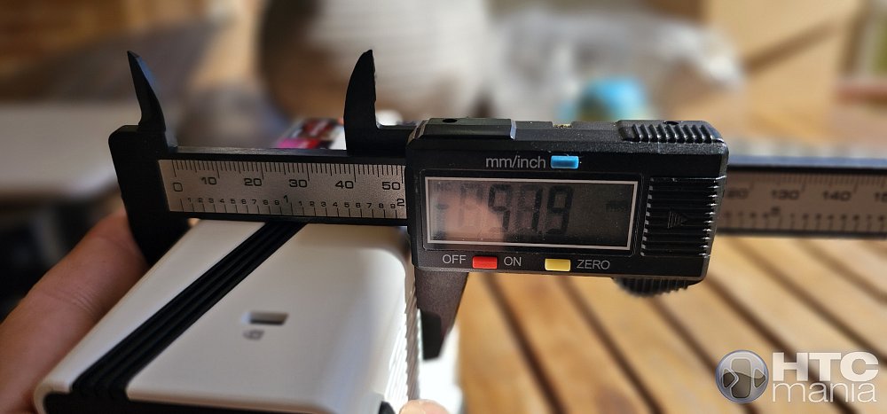

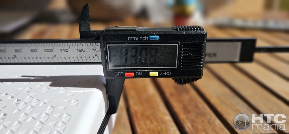

Y estas son las dimesiones: 13cm de lado...
... y 5.2 de ancho.
Como habréis podido observar, si bien el aparato sigue siendo bastante compacto, es algo más grande que otros minipcs que hemos probado aquí.

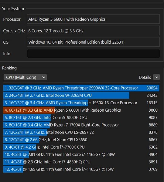

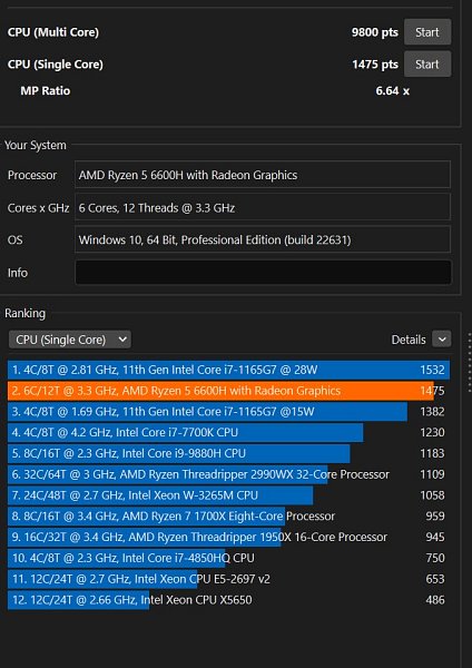

Dicho esto, al lío! vamos con los benchmarks y esta vez empezaremos con el Cinebench R23.
Imagen con enlace
Imagen
Pulsa para ampliar
La puntuaciób obtenida es 9800 en multicore y 1475 en single. Hace no mucho pudimos probar otro minipc con procesador AMD, el Acemagic Kron mini K1, y la puntuación era 6500 y 1200... costando más o menos lo mismo que este de Chuwi.

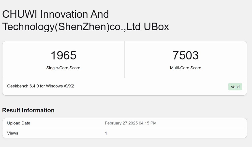

Vamos con Geekbench 6. Tenemos 1965 y 7503 puntos en single y multicore para la CPU.

Volviendo a la comparativa con el Acemagic, este ofrecía 1741, 5501 y 11400 puntos respectivamente. Ese ordenador montaba un procesador un poco inferior y una unidad de almacenamiento mucho más lenta. Por lo tanto, en cuanto a prestaciones la comparativa no es equitativa, pero en cuanto a precio, sí, y eso es algo a tener en cuenta.

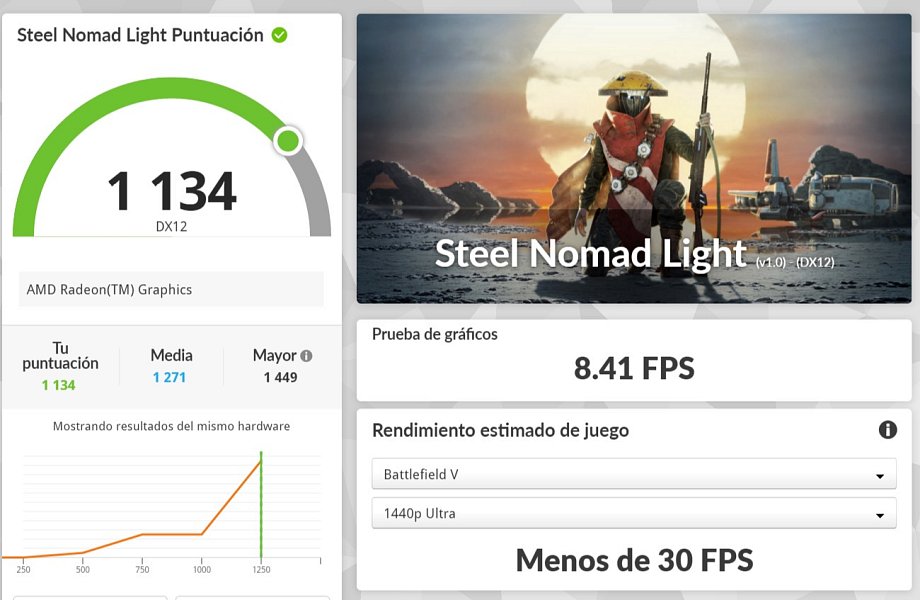

Turno para el 3DMark, con el test Steel Nomad Light.

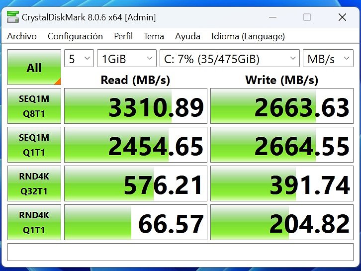

Vamos a comprobar ahora la velocidad del disco con CrystalDiskMark. Aquí se nota que es una unidad NVMe y obtenemos los valores acordes a esta tecnología, muy elevados. Parece que no, pero un disco lento al final lastra el rendimiento general del aparato.

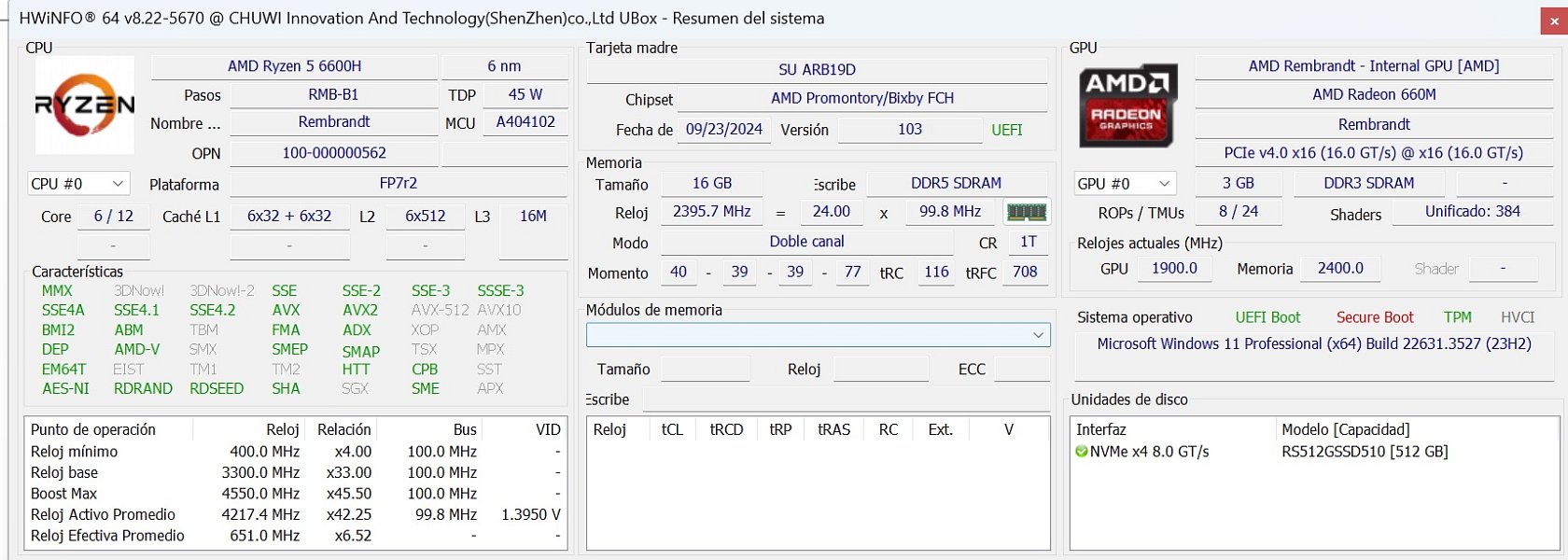

Turno para HWiNFO 64. Primero, a nivel general.

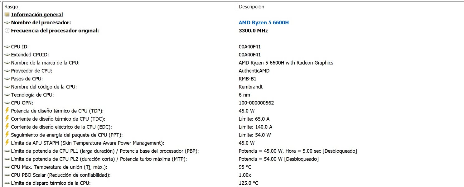

Procesador.

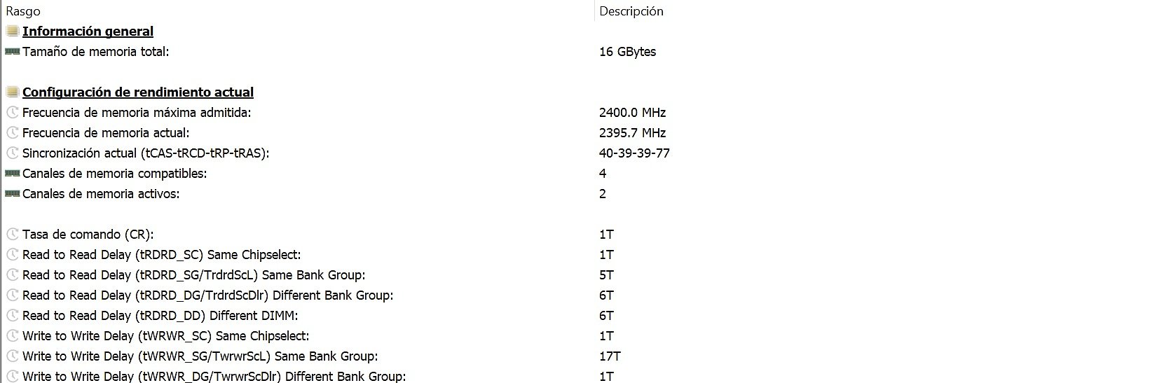

RAM

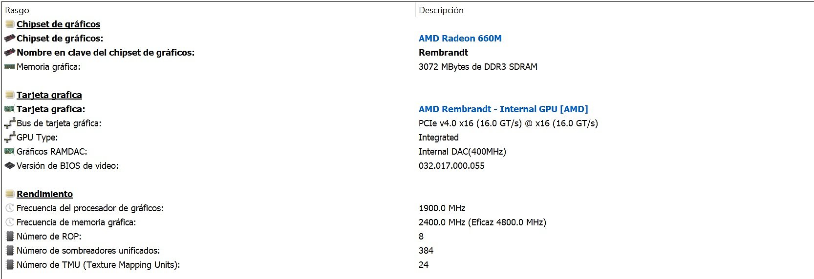

GPU

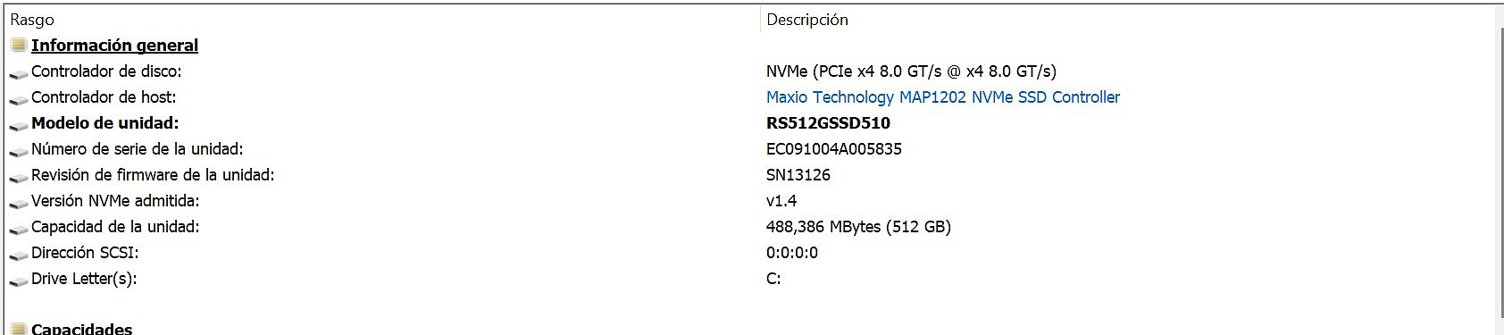

Almacenamiento

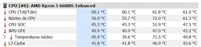

Y temperaturas de los sensores.

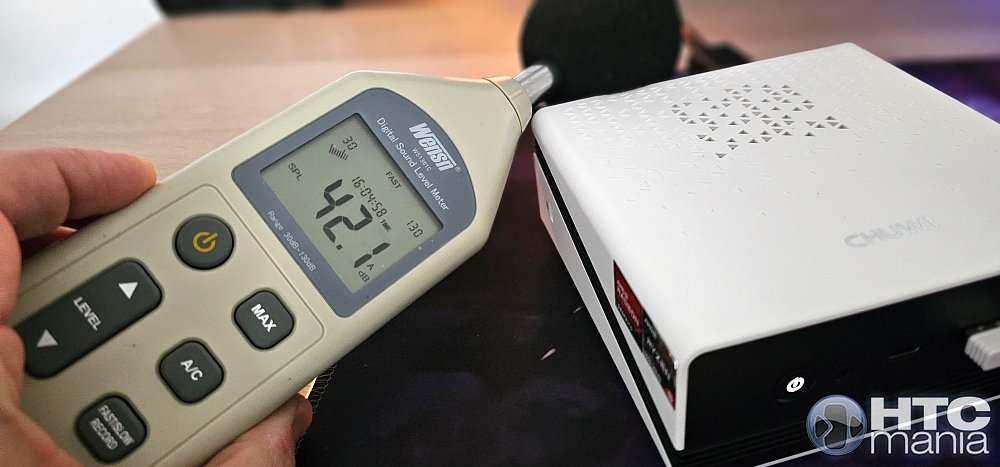

Hablando de temperaturas y demás aspectos relacionados, este es el ruido que hace el aparato cuando se le da algo de caña: en torno a los 45dB.
No es una cifra elevada. Se oye si la habitación está en silencio, como es de esperar, pero al menos a mi no me resulta molesto. Aquí podéis verlo en video.

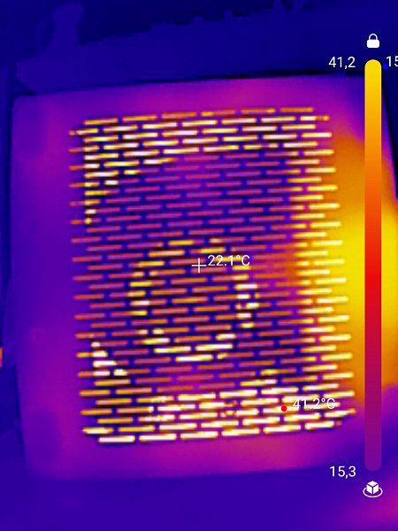

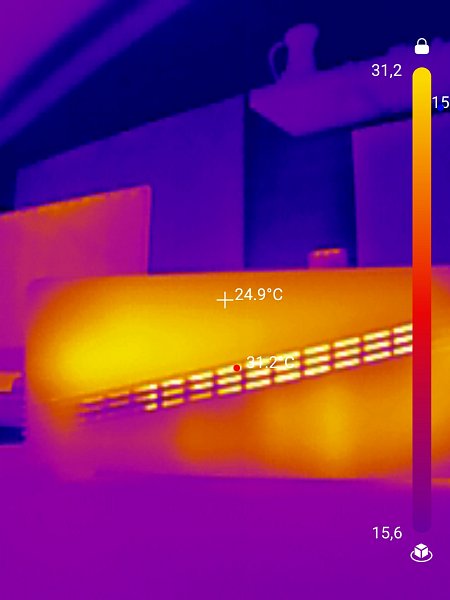

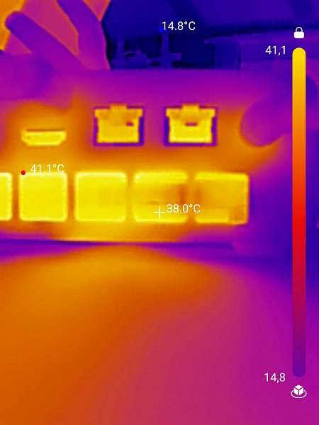

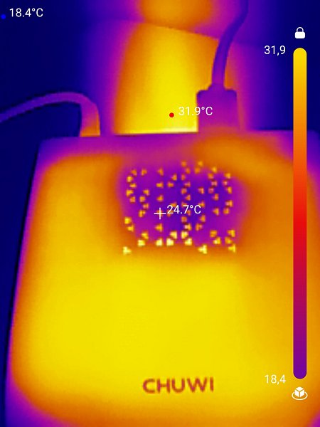

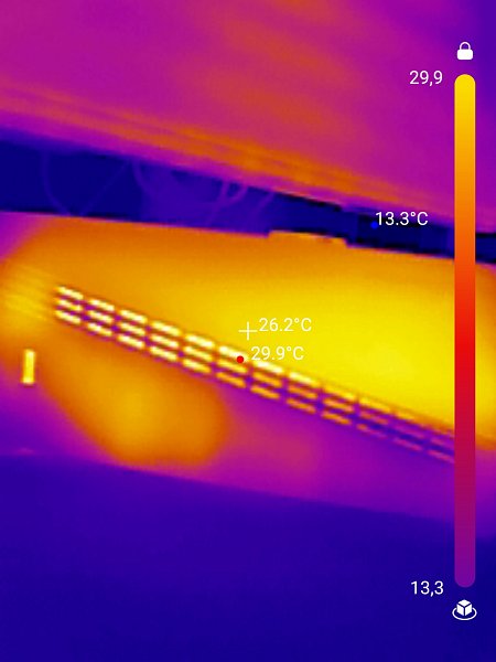

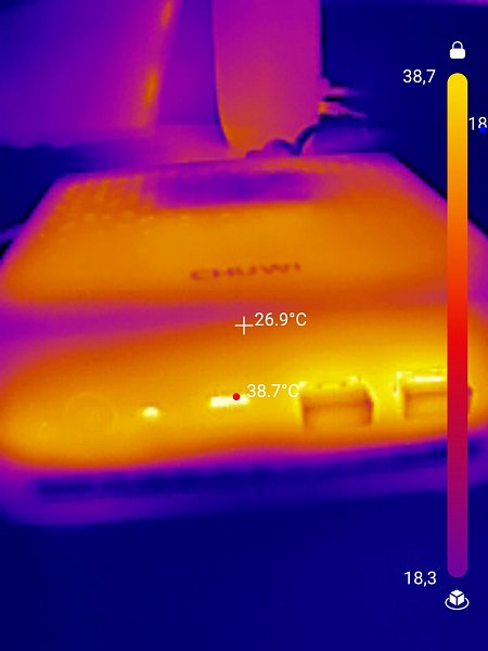

Siguiendo con el tema de las temperaturas, en las siguientes imágenes termográficas podéis ver las temperaturas alcanzadas en los diferentes lados del minipc. El sistema de ventilación hace un buen trabajo porque no son elevadas. Eso sí, aún hace fresco en el momento de hacer la review, imagino que en verano serán algo superiores.

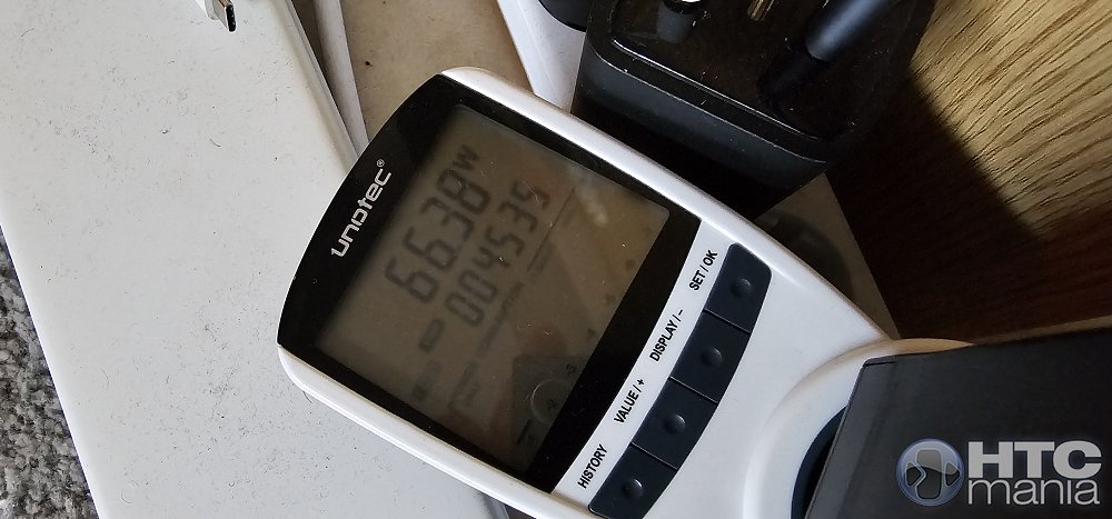

Nos queda por ver el consumo, mirad: 66W ejecutando juegos pesados. Es algo superior a la que vimos en el Acemagic, lo cual era de esperar. Pero sigue siendo una cifra muy baja si la comparamos con ordenadores de sobremesa y que nos va a permitir tener el aparato encendido todo el día sin mucho problema (problema = gasto).
