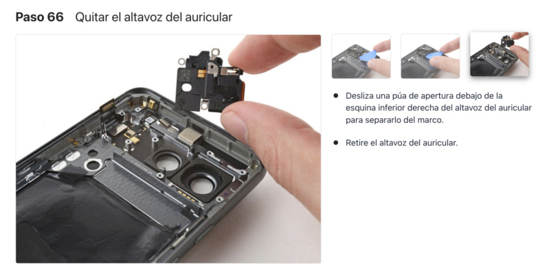

Echa un ojo a la guía de iFixit; Reemplazo del altavoz del auricular Google Pixel 8
https://es.ifixit.com/Gu%C3%ADa/Google+Pixel+8+Earpiece+Speaker+Replacement/166196?lang=en
El altavoz del auricular está escondido debajo de la placa lógica y requiere un largo desmontaje para quitar tanto la placa lógica como la batería para acceder al altavoz.
Cuando te acerques el teléfono a la oreja, el altavoz superior estará activado.
Esta función te permite oír a la persona que llama mientras el altavoz inferior está desactivado.
Como el altavoz superior es más pequeño que el inferior, el volumen se oirá más bajo si se aísla del altavoz inferior.
