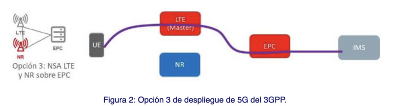

Captura de mi GP8P de hoy 31/0ct/2023 Halloween con Pepephone, cobertura 5G NSA y Vo5G
VO5G

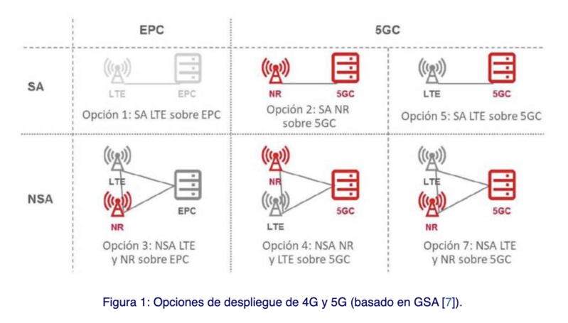

5G puede ser desplegada utilizando diferentes opciones, distinguiendo entre las opciones SA (Standalone) donde sólo existe una generación de acceso radio y las opciones NSA (Non Standalone) que consisten en dos generaciones de acceso radio (4G LTE y 5G).
De este modo, en las opciones NSA se utiliza conectividad dual o DC (Dual Connectivity), es decir, se utilizan simultáneamente NR y LTE para proporcionar acceso radio.
La mayoría de los operadores pioneros en 5G, han utilizado una arquitectura NSA, y más en concreto la opción 3.
Básicamente lo que hacen es desplegar radio 5G o NR, pero reutilizando el núcleo de 4G o EPC.
Es un despliegue más barato y sencillo que la SA y que permite ofrecer mayores anchos de banda con mayor eficiencia espectral que utilizando sólo radio LTE.
Es decir, las celdas NR se utilizan principalmente para aumentar el tráfico de datos, sobre todo en áreas más congestionadas.
Los despliegues siguiendo la arquitectura SA, que comenzarán en la mayoría de los operadores a partir de 2021, introducirán el núcleo de 5G o 5GC
Aunque es una alternativa más lenta y costosa, esta es la arquitectura objetivo y que permitirá aprovechar todas las innovaciones que ofrece 5G, para aplicaciones que requieran de uRLLC (Ultra-Reliable Low Latency), "network slicing", MEC (Mobile Edge Computing), etc.
Vo5G con NR y sin 5GC
Como se explicaba anteriormente, la mayoría de las operadoras han comenzado sus despliegues de 5G ofreciendo voz de acuerdo a la opción 3 (NSA) de 3GPP.
El operador ya tiene una red de 4G LTE y empieza a desplegar radio 5G, solapando en cobertura y reutilizando el mismo núcleo de red de 4G.
Los eNode B y los gNode B se conectan una misma red EPC (Evolved Packet Core).
En este caso, toda la señalización de voz entre la radio y el núcleo de red es transportada sobre LTE.
En cambio, el tráfico de datos se transporta sobre NR. El terminal se registra en la misma red IMS que se utiliza para ofrecer VoLTE sobre EPC.
Del mismo modo, cuando el terminal empieza o recibe una llamada de voz, se utilizan los procedimientos típicos de VoLTE, permitiendo así reutilizar todo el núcleo de red, incluido el IMS.

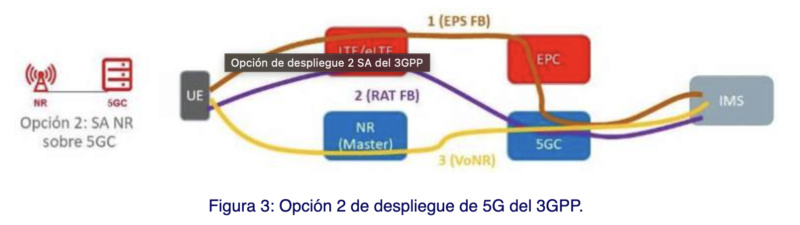

Vo5G con NR y 5GC
El operador también puede elegir la opción 2 (SA) del 3GPP para desplegar una red 5G de forma autónoma, o bien alguna de las opciones SA combinadas.
Para ofrecer voz, los terminales tienen que soportar tanto NR como los protocolos de 5GC.
En las etapas iniciales, los operadores no contemplan que la red NR proporcione servicios de voz y vídeo. Sin embargo, a diferencia de lo explicado en la opción 3 (NSA), el terminal se registra en 5GC e IMS utilizando NR.
En este caso, son necesarios cambios sobre la red LTE, para que la radio LTE pueda conectarse al 5GC, dando lugar a eLTE (enhanced LTE), por lo que el servicio de voz sobre esta red es en ocasiones denominado VoeLTE.
En la fase de establecimiento de una llamada de voz o vídeo sobre la NR, se desencadena un "handover" de NR a eLTE, ofreciendo VoLTE con mínimos impactos sobre la red IMS actual. Esto es conseguido mediante dos técnicas, ya sea "EPS Fallback" o bien "RAT Fallback".
Con ambas técnicas, es necesario un solapamiento entre la cobertura de las red NR y eLTE. La experiencia de usuario es muy similar, habiendo alrededor de 1-2 segundos de retardo superiores a VoNR.
A pesar de este retardo, en ambos casos hay una mejora de la experiencia de usuario respecto a VoNR, ya que en las etapas iniciales la cobertura de 5G es limitada, pudiéndose perder cobertura durante el transcurso de la llamada, suponiendo el retardo del "handover" propiciar la interrupción de la llamada.
Es decir, es preferible que el "handover" ocurra durante el establecimiento de la llamada, en vez de cuando está en progreso. La diferencia fundamental entre "EPS Fallback" y "RAT Fallback" es que con la segunda sólo se retrocede a la red de radio eLTE, pero la llamada sigue anclada en el 5GC.
En la arquitectura eLTE, el ng eNode B, soporta mediante actualización software conectividad directa a 5GC, que sería necesaria para soportar "RAT Fallback" o en las opciones de despliegue de 5G del 3GPP combinadas 4 (NSA) y 7 (NSA) y en la opción 5 (SA). Para soportar "EPS Fallback", es importante que el MME de EPC sea actualizado para soportar la interfaz N26, para gestionar el "handover" con el AMF de 5GC. Mediante N26 es también posible soportar SRVCC de NR a LTE sin impactar a IMS.
En la fase final, cuando el operador disponga de una buena cobertura de 5G, se utilizará VoNR (Voice New Radio). VoNR implica cambios en la red IMS acordes a la 3GPP TR 23.794 "Study on Enhanced IMS to 5GC Integration" (R16).
Las actuales funciones de red IMS (P-CSCF, I-CSCF, S-CSCF, AS, etc.), ejecutándose en hardware propietario o virtualizadas, deberán ser actualizadas para desplegarse sobre contenedores, utilizando arquitectura basada en servicio o SBA (Service Based Architecture)
Cada función de red se registrará y descubrirá otras funciones de red mediante el NRF (NF Repository Function) y se comunicarán con otras funciones de red mediante REST API.
Además de SIP/SDP (Session Initiation Protocol/Session Description Protocol), se utilizará HTTP2 sustituyendo a Diameter como parte de los protocolos de señalización dentro de IMS; por ejemplo, la interfaz Rx del P-CSCF al PCRF, será sustituida por la Npcf del P-CSCF al PCF
Aunque inicialmente sólo fue considerado SRVCC de radio 5G a 4G, en el estudio 3GPP TR 23.756 "Study for single radio voice continuity from 5GS to 3G" (R16), se analizó cómo implementarlo y será abordado en las siguientes versiones de los estándares 3GPP.
