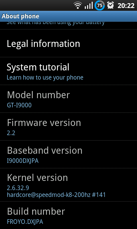

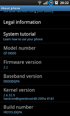

6. Comprobación de la versión del kernel.
El teléfono debería reiniciarse automáticamente y arrancar Android. ¡Enhorabuena!
Puedes comprobar la versión del kernel si entras en Ajustes>Acerca del teléfono y en Versión del kernel:
