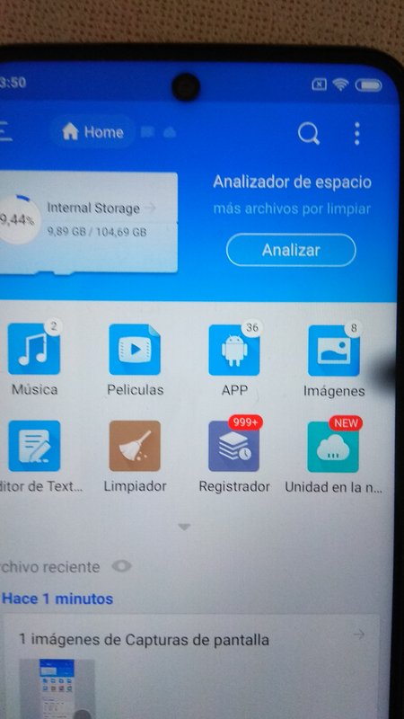

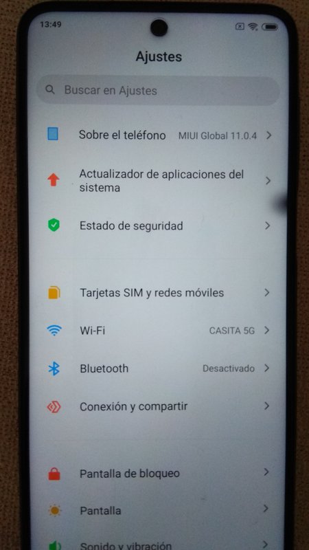

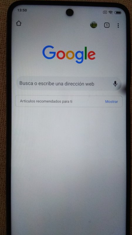

Mancha-sombra sospechosa en pantalla RN9S
Hola!
...a ver si me podéis sacar de una duda que me corroe desde hoy, que tengo un RN9S 6/128 comprado en ******:
En todas las pantallas me aparece una mancha o sombra justo a la altura del lector de huella (que no tengo activado):
...PEEERO!, si hago una captura de pantalla...¡ no me aparece !
Me podéis iluminar, por favor? Vengo de un Note 4X Root y conozco MIUI 11...pero no encuentro nada para activar/desactivar ése "manchón"
Gracias y saludos cordiales!

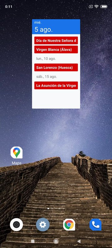

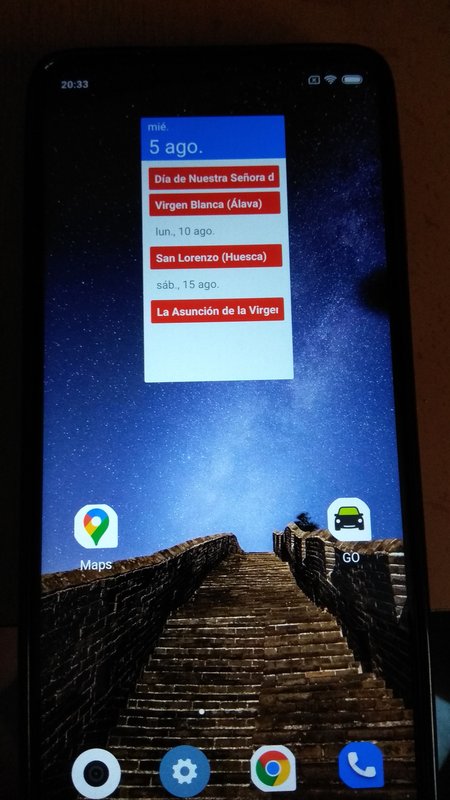

Gracias por tu interés, jramix!
...me aparece sea cual sea el fondo:
...al intentar configurar el desbloqueo por huella, me aparece el mensaje "el lector de huella parece que está sucio", pero me deja configurarlo.
He pensado también que sea el film protector que viene de fábrica, pero no quiero quitarlo, por si me contestan para devolverlo (he grabado un video con otro movil y subido a youtube, para compartirlo por mensajería privada con la plataforma donde lo he comprado).
Es una chorradilla en un movil espectacular...pero ya me ha amargado la compra!
Saludos cordiales!
