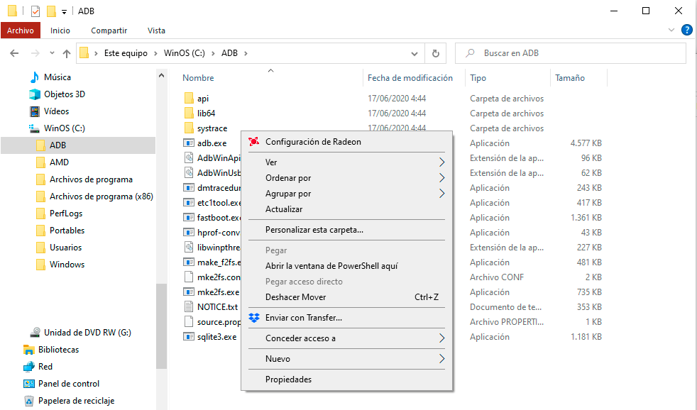

2. Extraemos el contenido en una carpeta con una ruta de fácil acceso como “C:\ADB”.
3. Abrimos una consola de comandos o PowerShell desde esa carpeta, lo que se puede hacer dejando apretado el botón de “Mayús” y haciendo clic en el botón derecho del ratón.

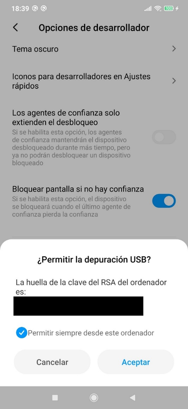

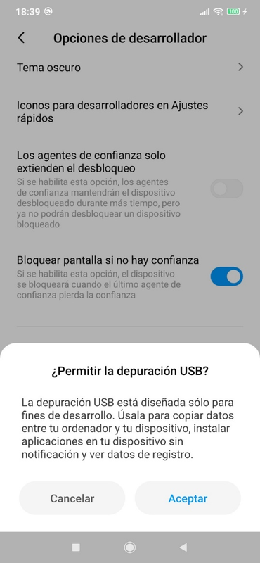

5. Vamos a “Ajustes” del dispositivo, seleccionamos la opción “Ajustes Adicionales”, y hacemos clic en “Opciones de Desarrollador”. Y ahora activamos la opción “Depuracion USB”. Nos pedirá permiso para activar la depuración por USB, y aceptamos.
6. Nos vuelve a pedir confirmación mostrando nuestra huella de clave RSA, y aceptamos, dejando marcada la casilla de verificación para “Permitir siempre desde este ordenador”.

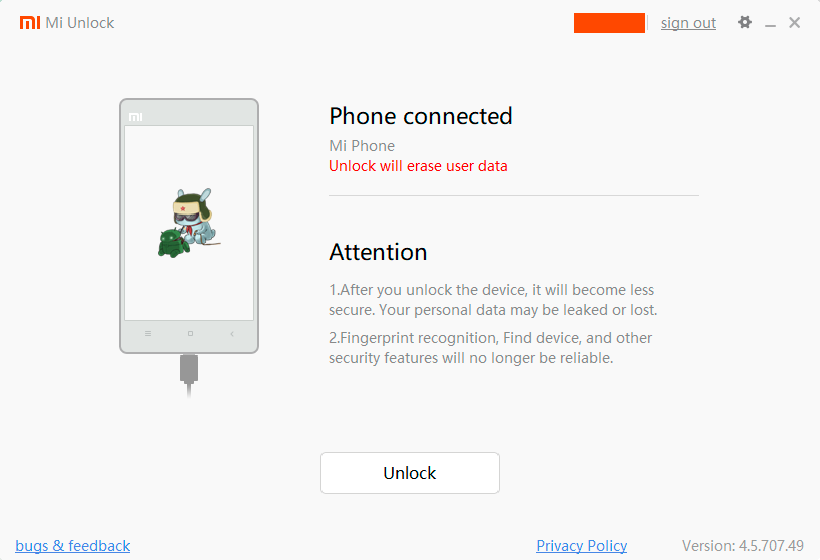

PASO 3. Si el dispositivo está bloqueado (locked), debemos desbloquearlo primero desde el siguiente enlace: https://en.miui.com/unlock. Instrucciones:
1. Descarga la aplicación “Mi Unlock”, e inicia sesión con tu cuenta MI.
2. Habilita el “Modo Desarrollador” del dispositivo. Vamos a “Ajustes” del dispositivo, seleccionamos la opción “Sobre el teléfono”, y hacemos clic repetidamente sobre “Version MIUI” hasta que nos avise de haber activado el modo desarrollador.
3. Vamos a “Ajustes” del dispositivo, seleccionamos la opción “Ajustes Adicionales”, y hacemos clic en “Opciones de Desarrollador”. Buscamos la opción “Estado Mi Unlock”, hacemos clic, y tras leer todos los mensajes de información, añadiremos nuestra cuenta Mi.
4. Apaga el teléfono manualmente. Después, mantén presionados, a la vez, los botones de “Bajar Volumen” y “Encendido”, para entrar modo Fastboot.

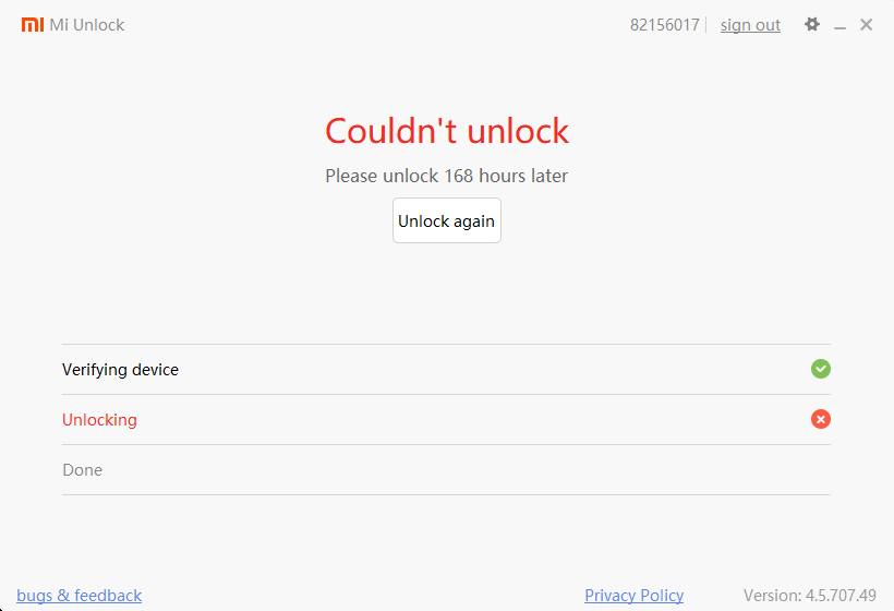

Si es el dispositivo estaba bloqueado y se desbloquea durante este proceso, el programa le avisará de debe esperar 168 horas para poder desbloquearlo.
5. Conecta el teléfono al ordenador usando un cable USB y hacer clic en el botón “Unlock”.
Nota: Después de desbloquear el dispositivo, será menos seguro y más vulnerable a ataques de malware, lo que puede causar la divulgación y pérdida de sus datos privados.

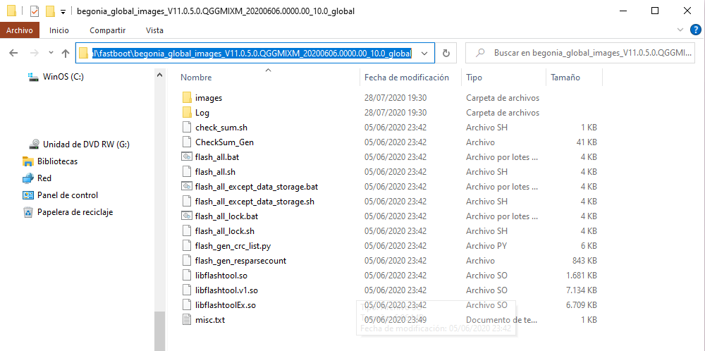

PASO 6. Hacemos doble clic para descomprimir la ROM descargada. Abrimos la carpeta del archivo y copiamos la ruta.

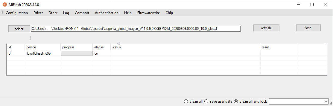

PASO 7. Descomprimir la herramienta de flasheo del punto 1, y realizamos la instalación haciendo doble clic en “XiaoMiFlash.exe”.
PASO 8. Pegamos la ruta en la barra de dirección del programa. Apretamos el primer botón (Refresh), y MiFlash debería reconocer automáticamente el dispositivo. Si es así, entonces apretamos el segundo botón (Flash).
PASO 9. Esperamos hasta que la barra de progreso se complete, lo que significará que la ROM se ha instalado correctamente. Y entonces, tu dispositivo debería reiniciarse automáticamente.

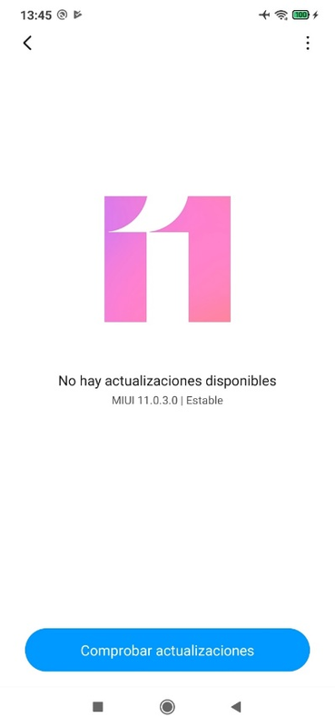

PASO 3. Vamos a “Ajustes” del dispositivo, seleccionamos la opción “Sobre el teléfono”, y hacemos clic en “Actualización del sistema”. A continuación, hacemos clic en el icono de tres puntos situado en la esquina superior derecha y elegimos la opción “Selecciona paquete de actualización”.
Elegimos la ROM puesta en la memoria interna del teléfono del paso 2.
Nota: Si no aparece esa opción, pulsamos 10 veces sobre el icono de MIUI, para que sean habilitadas las opciones adicionales.
PASO 4. Después de elegir el archivo ROM, el dispositivo debería empezar el proceso de actualización, y al finalizar se reiniciará automáticamente.
