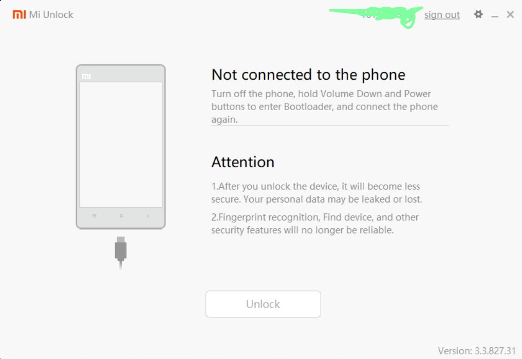

Nada que no hay manera. Cuando intento desbloquear, no me deja seguir. Y sé que detecta por fastboot por que lo he comprobado con los comando en la carpeta ADB
No se activa el botón unlock para poder seguir.
P.D: Y desde este ordenador he desbloqueado ya algunos
A mi me pasaba lo mismo estuve un mes intendolo y no habia manera.
La Solucion : Cambie el cable USB y funciono...
Hola, en ajustes - opciones de desarrollador - Estado mi unlock (en la rectángulo de abajo), has vinculado tu cuenta Mi?
Sí. Vinculado
Probaré con el cable del Mi5 o de la tablet Mi Pad 4 plus a ver si hay suerte

Ya lo conseguí en otro ordenador. Raro por que en este ya lo había hecho.
Ahora me toca esperar 149 horas
