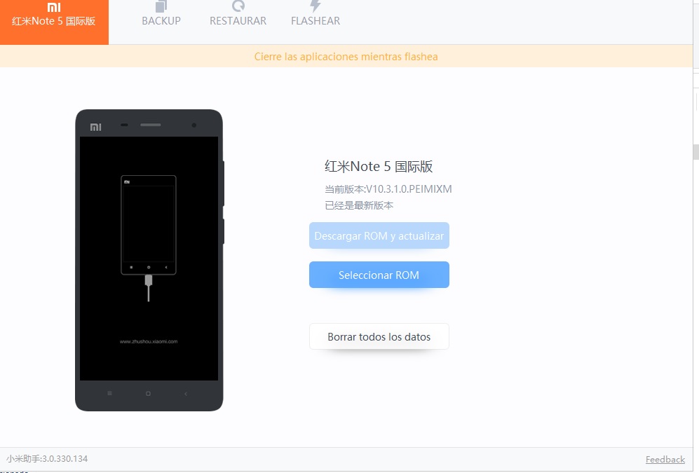

Buenas tardes, he intentado instalar una actualización que me ha saltado en el movil y se ha quedado en en la pantalla de recovery 3.0
Al dar a la opción Reboot no hace nada se reinicia y vuelve al recovery he probado con Wipe Data y nada igual.
Lo único que he conseguido es conectarlo en la opción de pcsuite y se me queda según la imagen pero no tengo ni idea como hacer para instalar la room.
Al dar a seleccionar room se me abre una carpeta vacía.
¿Alguna idea?
Mil gracias.

Tienes la versión global del RMN5 o la versión china?

Gracias, es la versión global.
