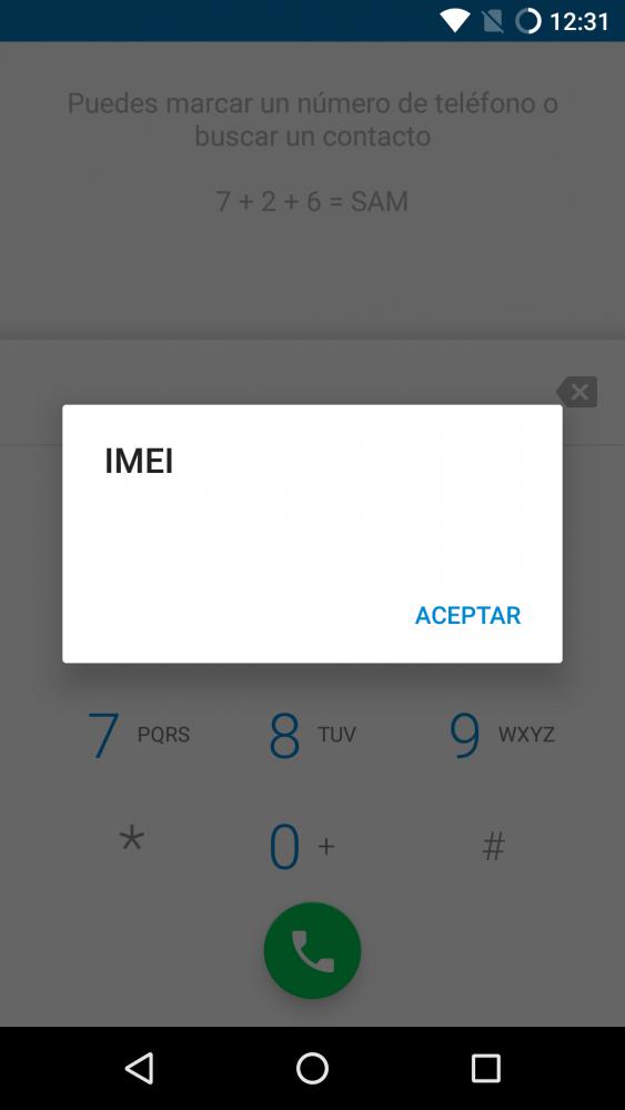

Hola buen dia,

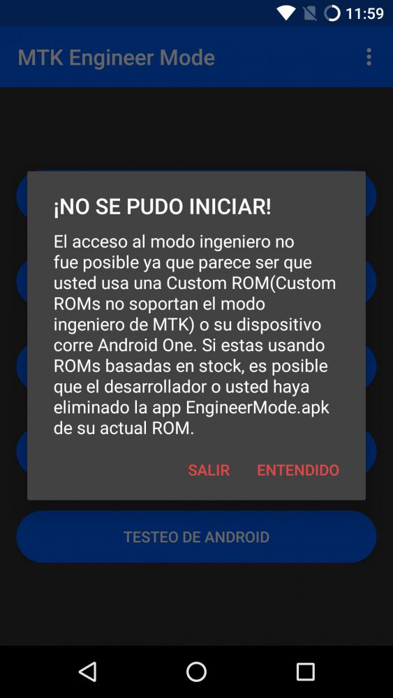

Instale un custom Rom de android 6.0.1 en mi Lanix ilium L1200, pero no reconoce la tarjeta Sim, todo lo demas funciona bien.
Ya trate por varios medios, istalando App como MTK Ingenieering mode, usando códigos de acceso al modo ingeniero pero no ha sido posible.
el problema que la sim creo que es por que el el proceso de borro el imei pero aun lo logro recuperarlo en el movil, aunque lo tengo para colocárselo pero no he podido
Si alguien me puede ayudar se lo agradezco. Name:  Screenshot_20190420-123136.jpg

Te has quedado sin IMEI, no te va a funcionar la SIM. ¿Qué método utilizaste para salvaguardar el IMEI? ¿TWRP?
Tienes que restaurar el IMEI. Si con esa ROM no puedes, te tocará volver a la oficial y probar a restaurarlo con esa.
Antiguamente, esta pérdida solía pasar, pero había más métodos para recuperarlo en versiones muy antiguas de Android.
Si tienes TWRP, no debería de costarte mucho resturar el IMEI.
