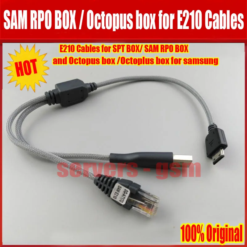

Estos son los programas que parecen tener alguna utilidad con mi Samsung:
Multiloader MFC V5.60
Samsung 2G V3.4.006 Tool (necesaria caja).
Samsung 3G Tool 9.4 (necesaria caja).
Samsung Qualcomm Tool 6.4.05 (necesaria caja).
Z3X Shell 4.0 (necesaria caja)
Parece que para estos móviles era necesario tener una caja y un cable E210. Para este modelo era la Z3X BOX.

Seleccionas el modelo s3650c y cable e210 combo, el usb a una entrada en la pc y el rj-45 a la caja y unlock directo. Enlaces uno y dos.
Cable RJ45 a la box, presiono el botón de servicio, conecto, le doy power al fono hasta que coloca bootloader, suelto, al los pocos segundos el teléfono se reinicia, enciende normal, ahí desconecto y conecto con cable USB normal a la pc, con drivers instalado. Termina el procedimiento correctamente.

Encontré enlaces chinos para descargar S3650XEIJ2_SER por torrent, pero ninguno realizaba la descarga.
Como el SER no lo encontraba, me puse a buscar el S3650XEIJ2. Encontré una página con casi todos los FW y programas para este móvil y pensé que había tenido muchísima suerte. Después de registrarme, vi que había que pagar para descargar y no me fié como para continuar.
Después de unas horas, encontré una página con un enlace de descarga de Mediafire y pude descargarlo. Luego encontré otro enlace de descarga activo. Ahora tengo dos S3650XEIJ2, pero no son iguales (lo cual es bueno, ahora explicaré por qué).
El archivo S3650XEIJ2_SER, como he dicho, es el importante. Aunque no me quedó claro si la custom ROM estaba basada en S3650XEIJ2_SER o es que directamente era S3650XEIJ2_SER. Si estaba basada en SER y, por tanto, era una ROM extraoficial, directamente estoy jodido, porque no lo he encontrado, el archivo del blog de modificaciones estaba caído en todos lados.
En lo que he de confiar es en que no fuera una ROM extraoficial. Si no lo es, cabe la posibilidad de crear mi propia S3650XEIJ2_SER básandome en S3650XEIJ2.
¿Cómo funciona esto? Bueno, S3650XEIJ2 es una ROM rusa y dentro de ella están los archivos para las regiones CIS, SEK y SER. Como dije anteriormente, encontré dos FW S3650XEIJ2, cada uno con distinto peso. Uno de ellos en su interior no tenía los archivos SEK y SER, así que debe ser un FW S3650XEIJ2_CIS. La estructura de carpetas no es la misma que en S3650XEIJ2, así que puedo usar la estructura de CIS para crear S3650XEIJ2_SER con los archivos específicos de S3650XEIJ2. Al menos, eso creo.
