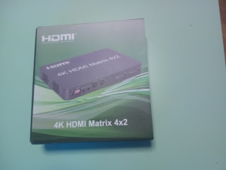

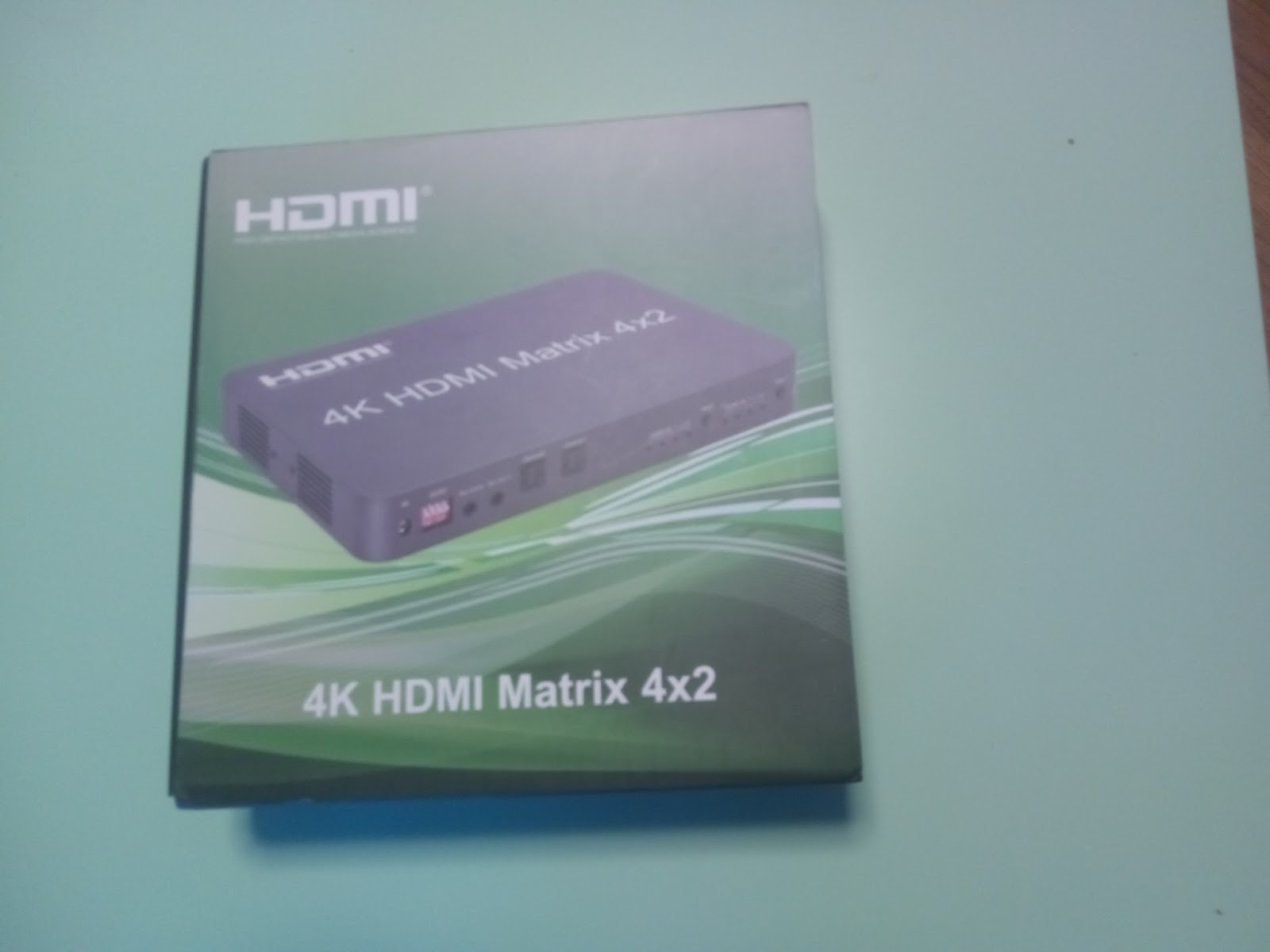

Presentación del producto, contenido y unboxing
El paquete tiene el siguiente aspecto antes de abrir.

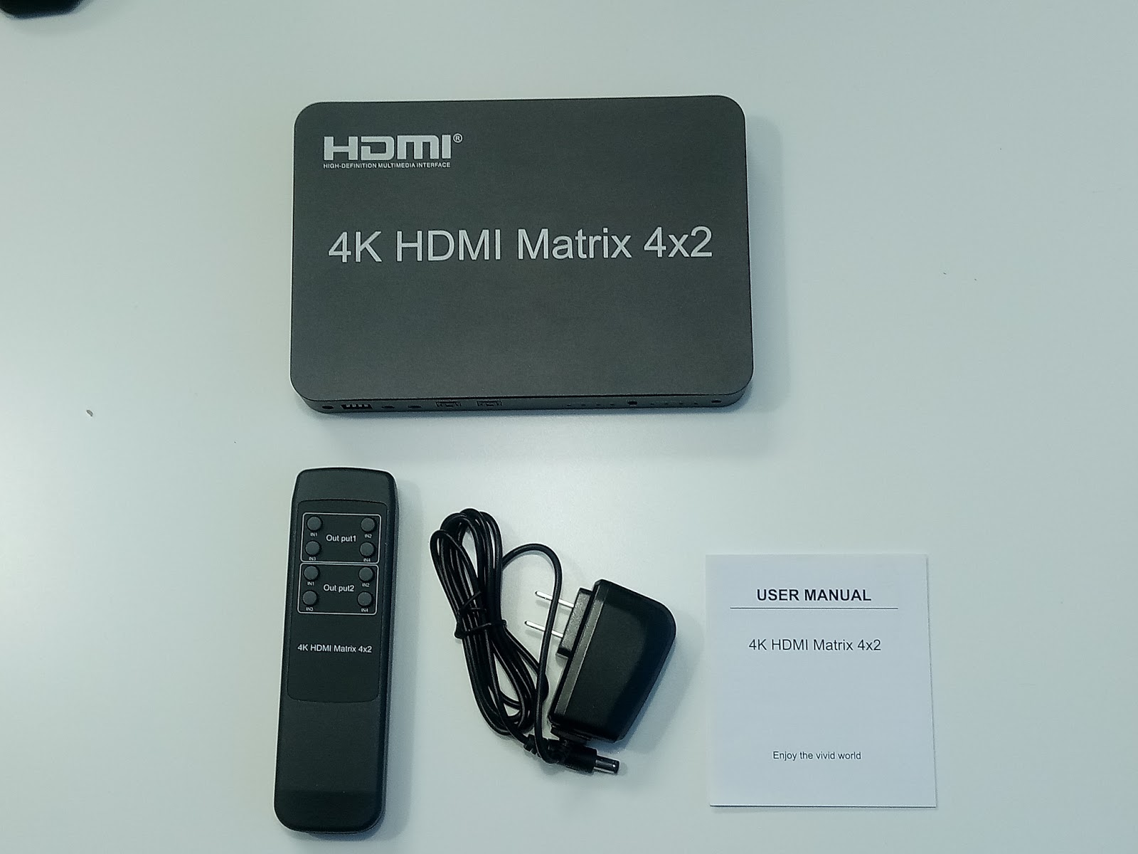

Una vez abierto el paquete nos encontramos con los siguientes elementos, que entiendo corresponden al contenido estándard para este producto.
  • 4K DHMI Matrix Adapter
  • Mando a distancia
  • Fuente de alimentación
  • Manual de usuario

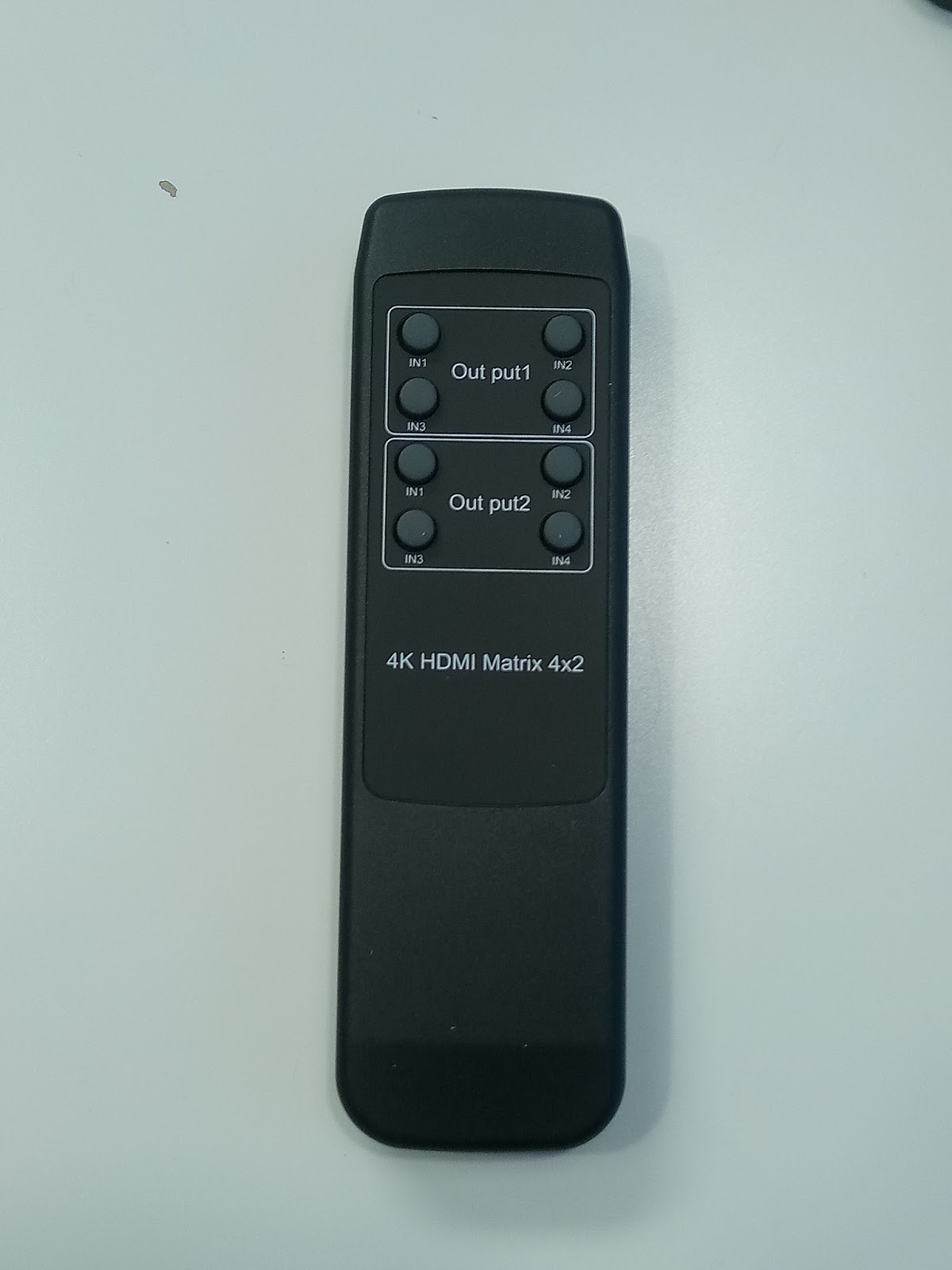

El mando es muy simple y directo. Está dividido en 2 cuadrantes, uno por cada salida, en la que tenemos 4 botones que corresponden a cada entrada. de esta manera, es muy sencillo y directo establecer que queremos ver en que salida.

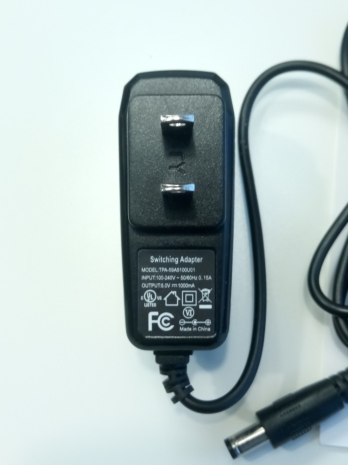

El transformador que viene en el paquete es de conector no europeo (conector de pines planos), y es de 5V, 1A
