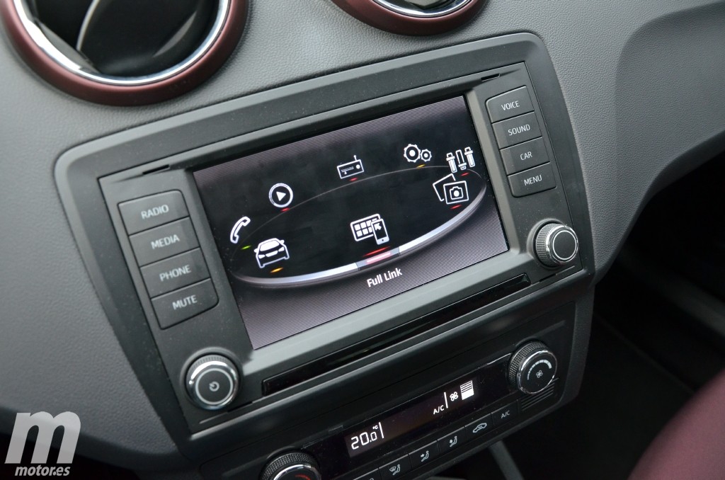

Hola! El de la imagen es el menú nuevo, los primeros seat con full link llevaban este otro menú.
https://www.motor.es/fotos-noticias/...01523889_3.jpg
En cualquier caso me sorprende ser el único con ese problema con el mismo teléfono, pero el coche no puede ser porque con otros móviles no pasa... Probaré lo que me dices, a ver qué tal. Tengo la esperanza de que con la actualización a Android Pie deje se solucione.

Curioso porque la radio del coche y el climatizador es igual al de la imagen, pero el menu es con "cuadrados"
A ver si hay suerte des-vinculando, y si no, siempre puedes probar a restaurar de fábrica, actualizar, etc.
