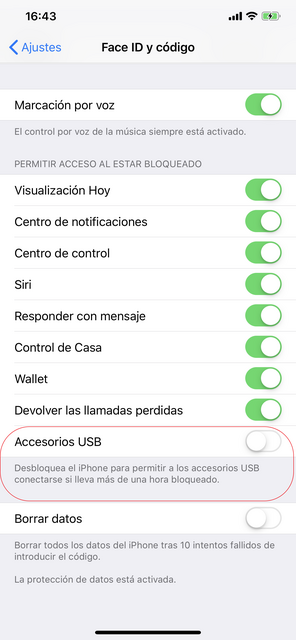

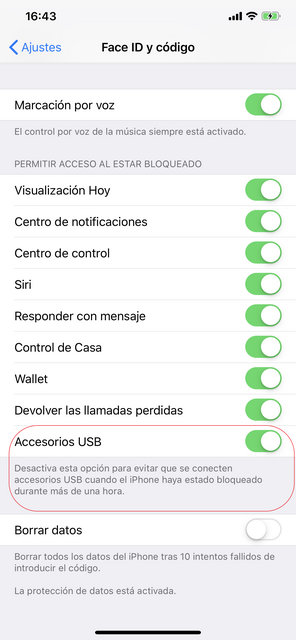

Creo que puede ser debido a una función de seguridad de ios 12, que escuche que tienes que desbloquear el iphone cuando lleva mucho tiempo en reposo para que permita use el cable, así si alguien lo coge porque lo pierdes no permite que accedas el iphone por un cable hasta que no lo desbloquees, una captura de hoy en mi xs max, después de desbloquear ya no me lo pide mas.

He encontrado esto:
Esto complica mucho más las cosas para máquinas como GrayKey, que encuentran el código de desbloqueo del iPhone mediante métodos de fuerza bruta. Sin ni siquiera esa hora de margen, el dispositivo ya no tienen ninguna posibilidad de romper el bloqueo de un dispositivo iOS
Cómo desactivar esta notificación.
Si eres de los que no están preocupados por futuros problemas con la ley o por el acceso a tu información desde otros dispositivos, te enseñaré cómo desactivar la notificación.
Recuerda que esta función existe por robo de datos, también desactiva las capacidades de carga al conectarlo en tu compu. Si no te molesta tener menor seguridad en tu dispositivo, has esto:
Decide cuánta seguridad quieres en el momento que sea.
Con esta nueva característica de seguridad habilitada, la notificación desaparecerá.
Si la desactivas, la notificación seguirá ahí y evitarás que los accesorios USB se conecten cuando tu iPhone se haya bloqueado por más de una hora.
Ahora ya sabes cómo usar esta función y tienes la opción de decidir qué es mejor para tu equipo en el momento que quieras.

Pues he activado esa opción y ya carga estando en reposo..muchas gracias El Mencey. Nadie sabía porque era.

Has probado hacer lo que el compañero El Mencey ha puesto más arriba? Yo lo he hecho y ahora carga en reposo..y como dices no hacía falta que pasara una hora.
