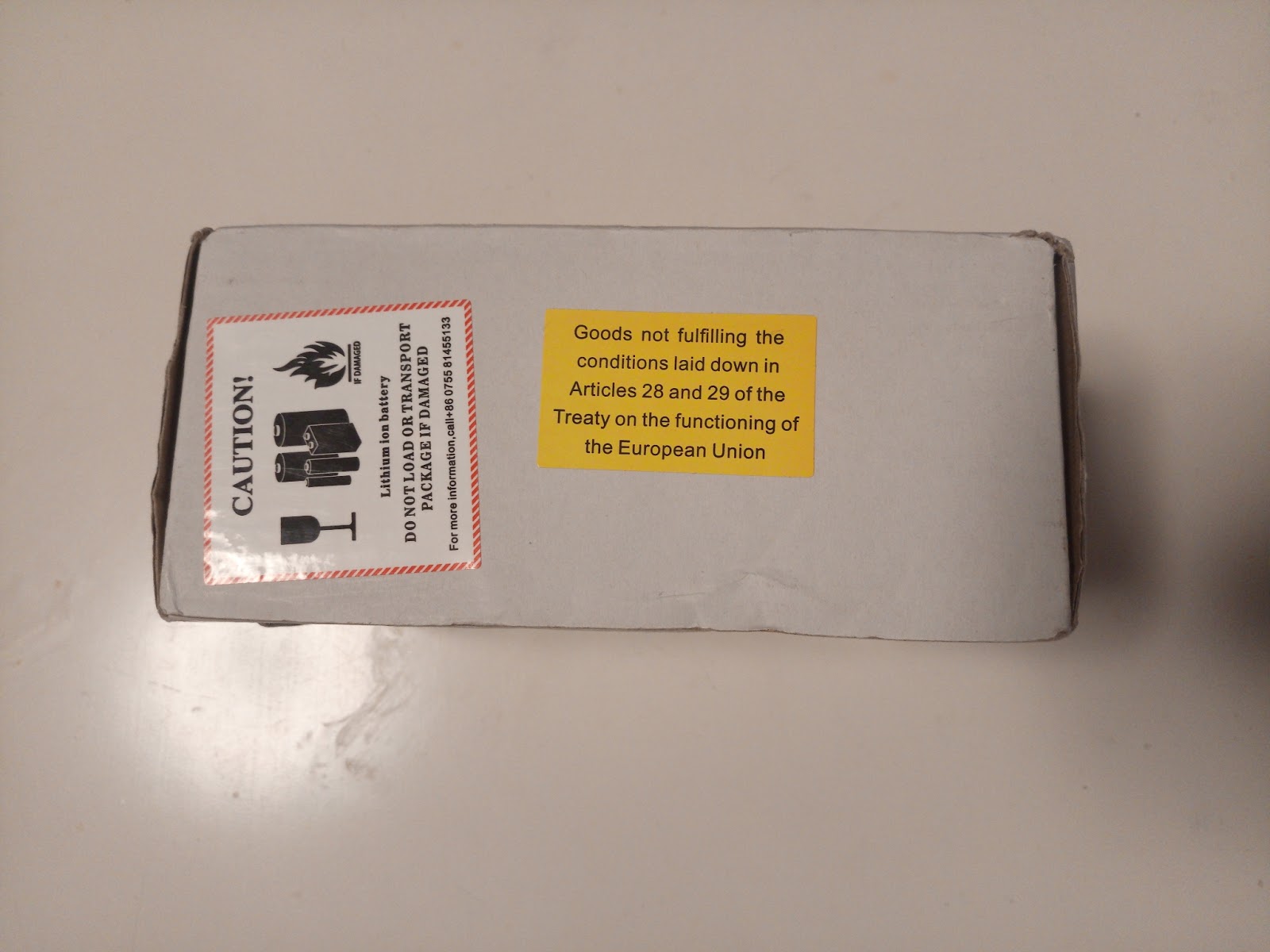

El paquete tiene el siguiente aspecto antes de abrir.
Una vez abierto el paquete nos encontramos con los siguientes elementos, que entiendo corresponden al contenido standard para este producto.

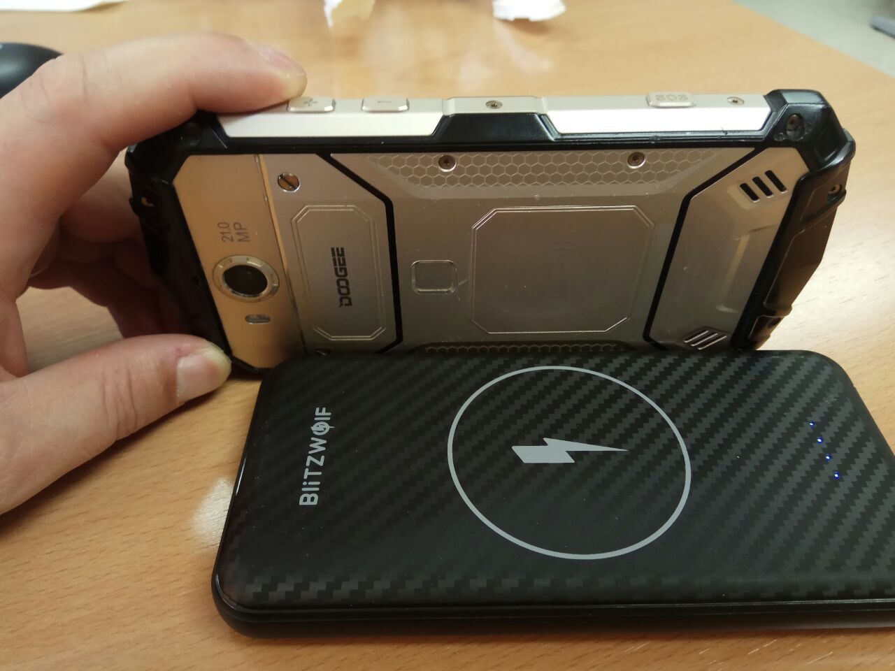

Actualmente estoy utilizando un módil Doogee S60, el cual tiene carga inalámbrica pero que hasta ahora no había probado por no tener necesidad, así que me he centrado básicamente con esta característica para centrar mis pruebas de uso.

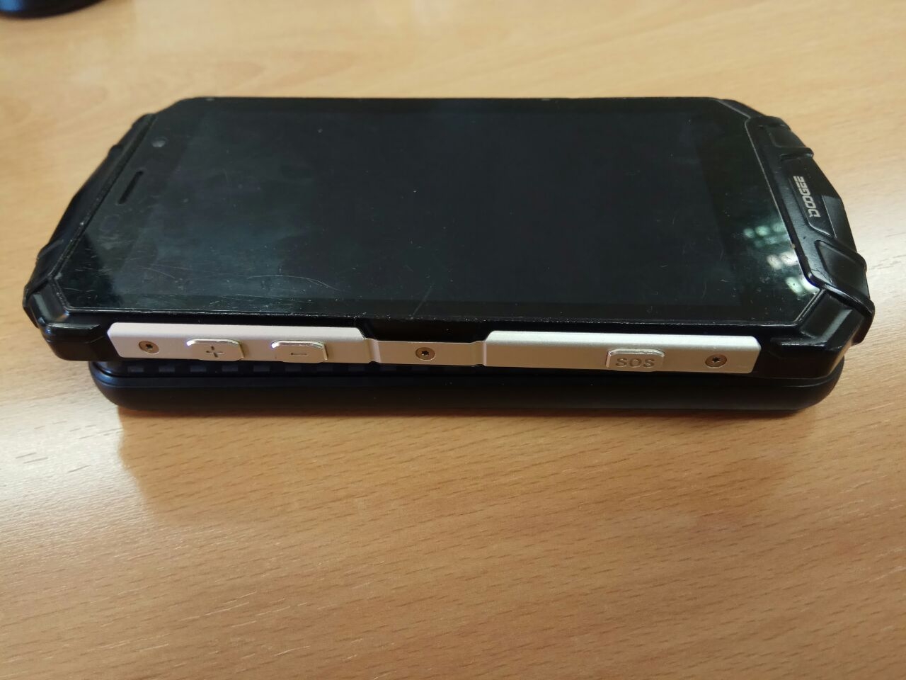

Lo primero que he probado es cargar mi móvil con la función de carga inalámbrica, pero no ha funcionado.
Luego de revisar la información, el fabricante indica que la función de carga inalámbrica funciona siempre y cuando la funda (o grosor de la tapa) no exceda de los 3mm para que la antena logre realizar la transmisión de la carga hacia el dispositivo.
En el caso de mi móvil es uno de los que se les conoce como "Robustos" (Rugged), y estos móviles ya traen una capa mas gruesa de lo normal para el cuerpo, por lo que he acercado mas la zona de carga del móvil al círculo de la batería, y ahora sí que ha empezado la carga.
Al acercar las antenas se ha disminuído la distancia para que la transmisión sea efectiva, y por eso ahora ha funcionado.
He probado otros dispositivos y puedo confirmar que este comportamiento (poner en una zona específica de la base de carga) solo se ha dado con este móvil en particular, por sus características específicas.

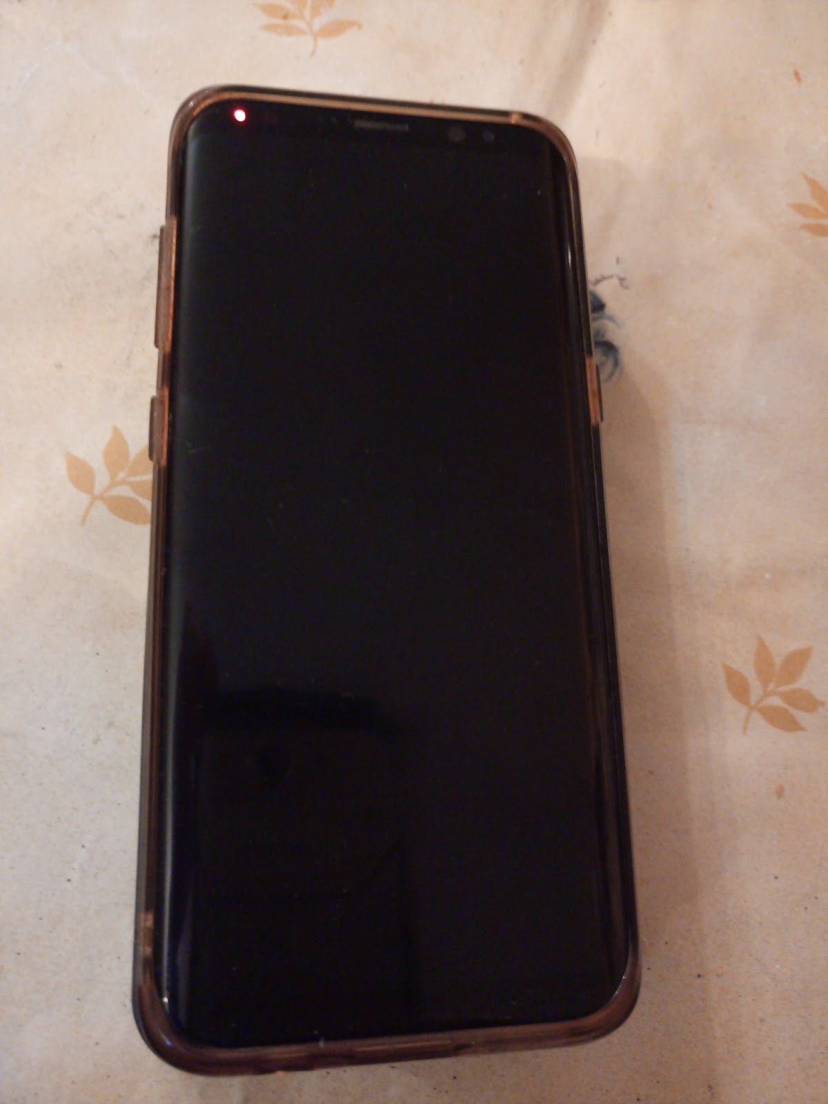

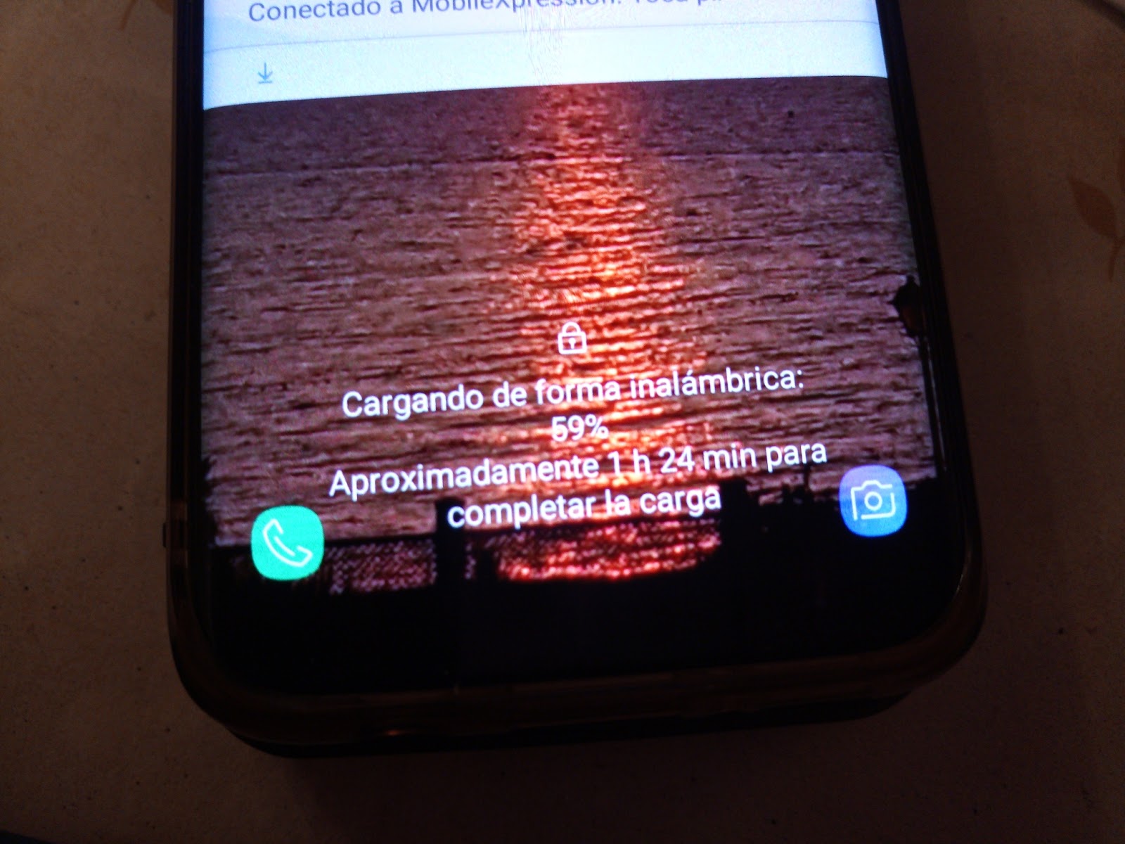

Samsung Galaxy S8
El móvil es aproximadamente del mismo tamaño que el powerbank.
La carga se inicializa sin ningún problema y no hay que estar buscando la zona de carga óptima, ya que ambas antenas están aproximadamente al centro del dispositivo.

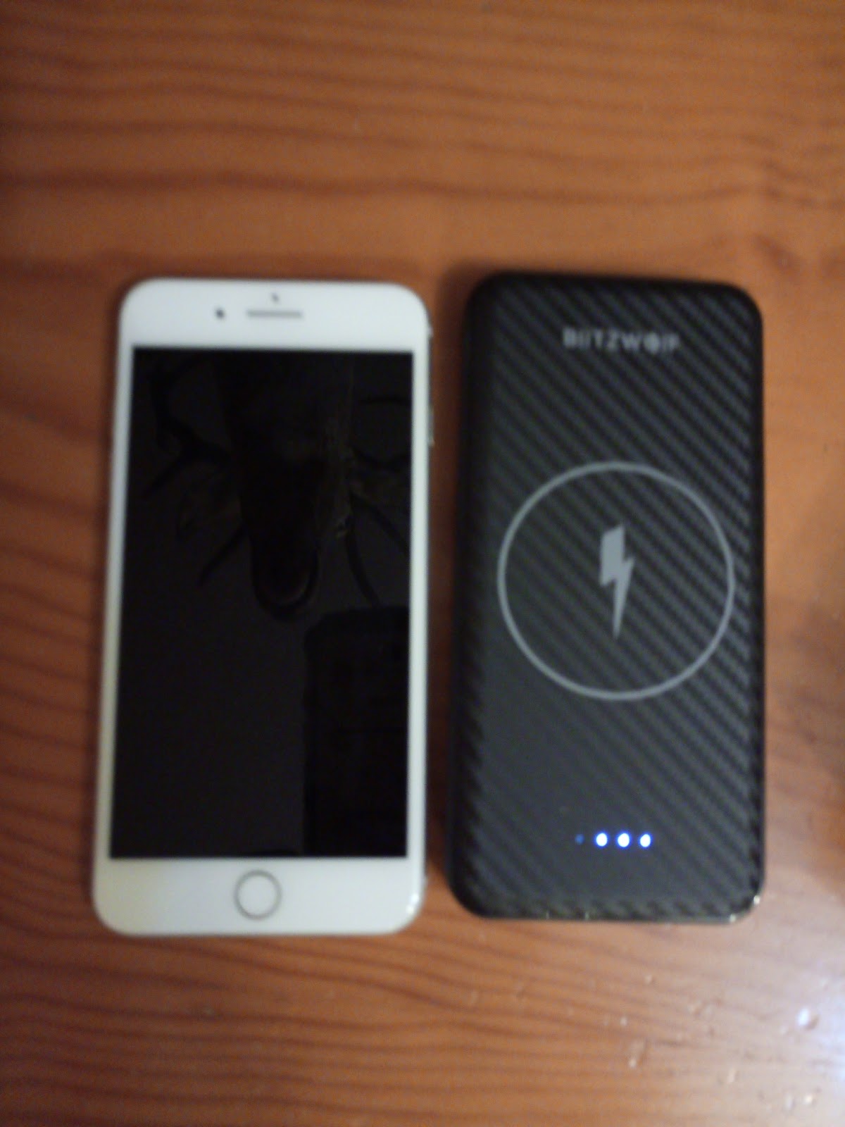

Iphone 8Plus
Al igual que el Samsung S8, este terminal es de un tamaño parecido y la carga inalámbrica se ha activado rápidamente, sin necesidad de ubicar el punto de carga sobre la base del powerbank.
