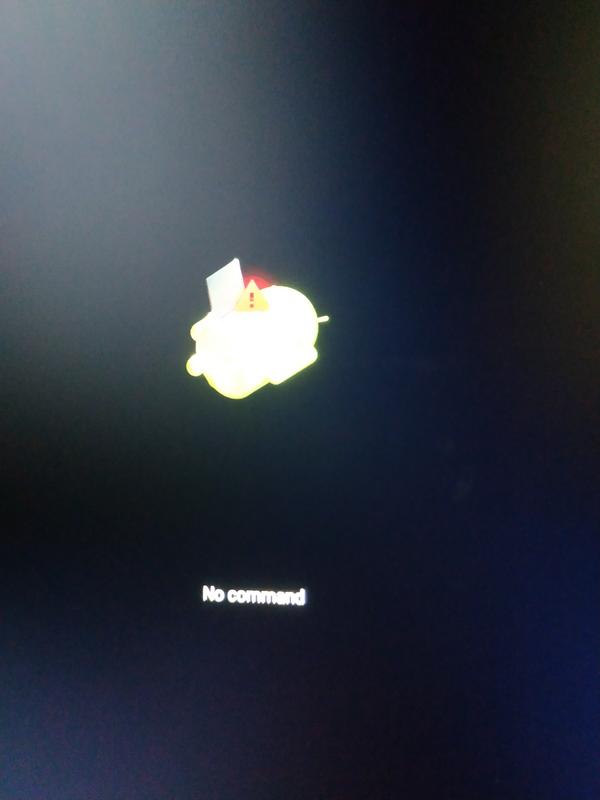

hola amigos tengo la hi9 air desde hace poco y desde hace unos dias no me enciende, se queda en la pantalla que aparece android y de ahi no pasa, he probado cargar la bateria por si fuera eso nada, alguno mas con este problema?

Tendrás que entrar en recovery y hacer un reset de fabrica, Eso si, con estos pasos vas a perder todo lo que tengas en la tablet (fotos, apps, etcc). No se si esto te paso al instalar alguna actualización, o que fue lo último que hiciste con la tablet.
Los pasos serian así:
Con la tablet apagada pulsa Vol + y power hasta que la tablet se encienda como en la foto. Ahora con la tecla Vol - te mueves por las opciones, y con Vol + se acepta. Así que coloca la flecha marcando la opción de recovery y acepta pulsando Vol +
Espera unos segundos hasta que la tablet se reinicia en la siguiente pantalla.
Cuando estés en esa pantalla del muñeco de Android tumbado, Mantén presionado el botón power y a su vez pulsa una sola vez en el botón Vol +
Ahora estás en el menú donde puedes Wipe data / Factory reset, selecciona es opción con los botones volumen y presiona el botón power para aceptar. En la parte inferior de la pantalla ver las letras restablecer completado, luego selecciona selecciona Reboot system now, si todo va bien debería encender de nuevo la tablet.

Muchas gracias amigo, conseguido.
