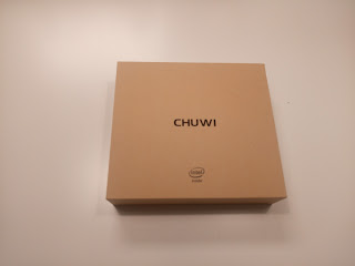

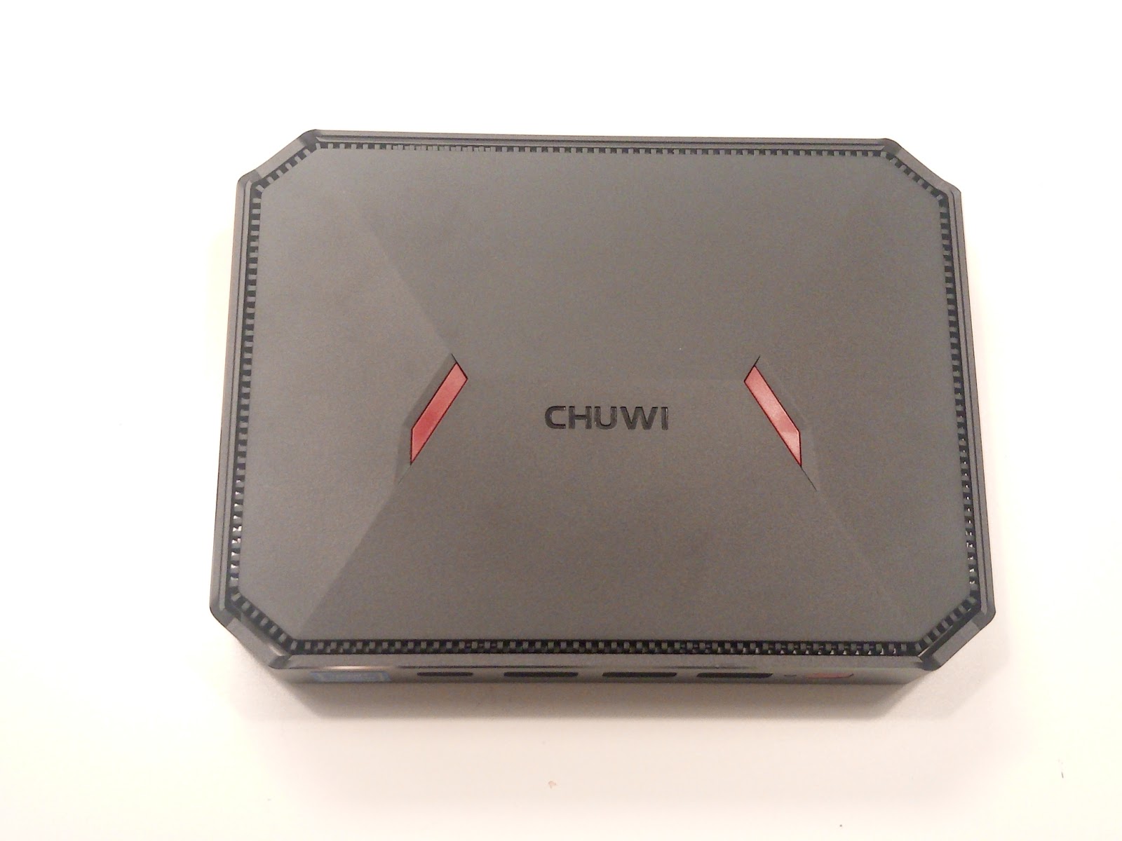

El paquete tiene el siguiente aspecto antes de abrir.
Al inspeccionar la información de la caja podemos ver que efectivamente el contenido corresponde al producto GBox, y que la versión que tengo de prueba viene precargada con Windows (licencia oficial), y que las características son las anunciadas: Procesador Intel Gemini Lake N4100, corriendo a 2.4GHz (4 Cores y 4 Hilos), con 4GB de RAM y 64 de almacenamiento interno
El contenido de la caja es bastante compacto y está distribuido de forma que el dispositivo no sufra golpes durante su trnasporte.

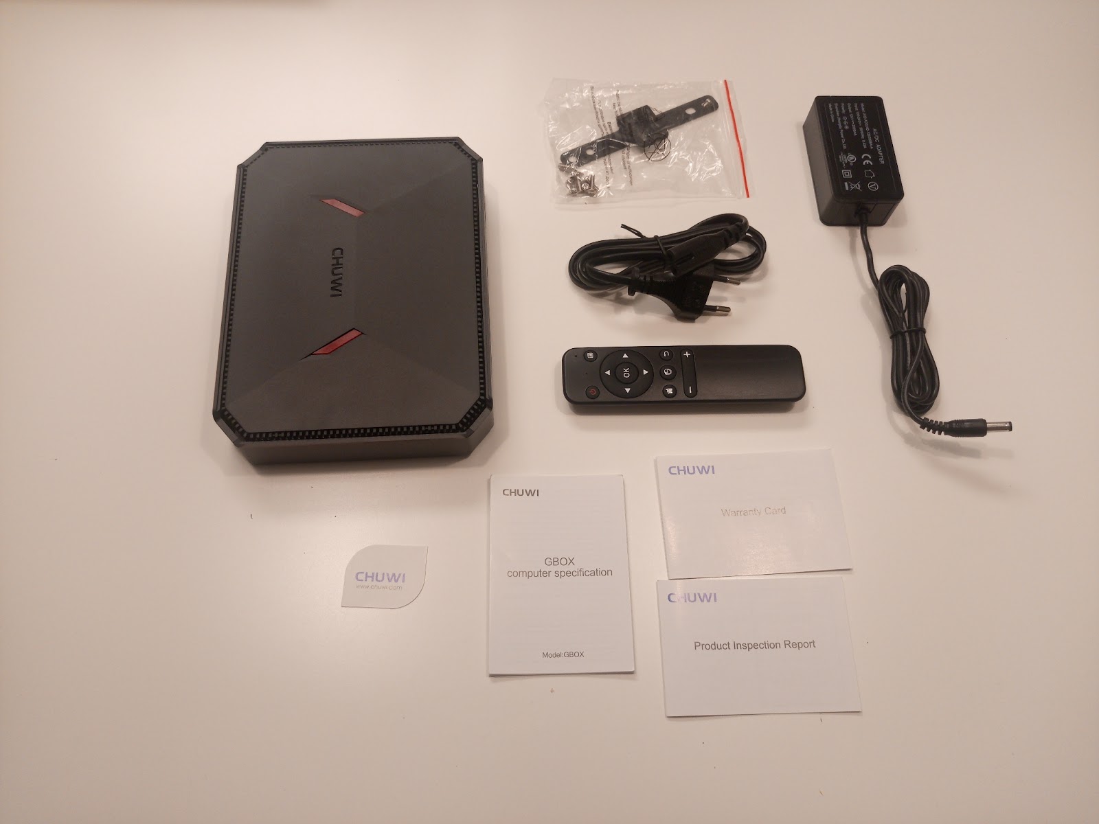

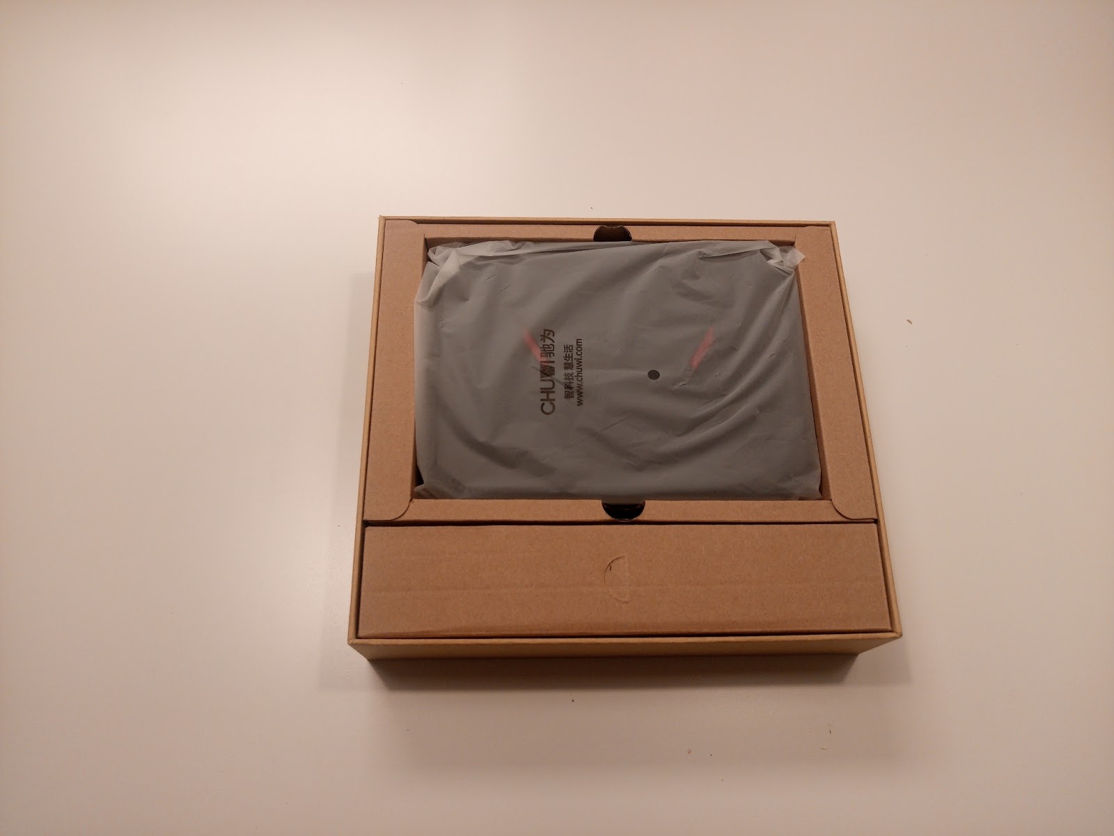

Una vez abierto el paquete nos encontramos con los siguientes elementos, que entiendo corresponden al contenido standard para este producto.
En el contenido puedo listar lo siguiente:
  • Mini PC Chuwi GBox
  • Anclaje para pantalla (compatible con varios ISO)
  • Cable de alimentación
  • Fuente de alimentación
  • Mando con funciones básicas multimedia
  • Tarjeta de control de calidad
  • Folleto con las especificaciones del dispositivo
  • Tarjeta de garantía del fabricante
  • Reporte de la inspección del producto.
Hay que señalar que el dispositivo no incluye cable HDMI.

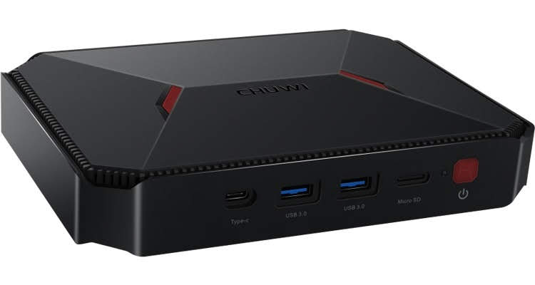

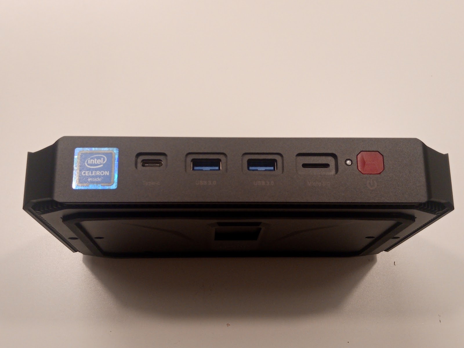

Vista frontal
  • Puerto USB Type-C
  • 2 x puertos USB 3.0 (Type A)
  • Ranura para microSD
  • Led de operación
  • Botón de encendido y apagado

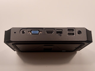

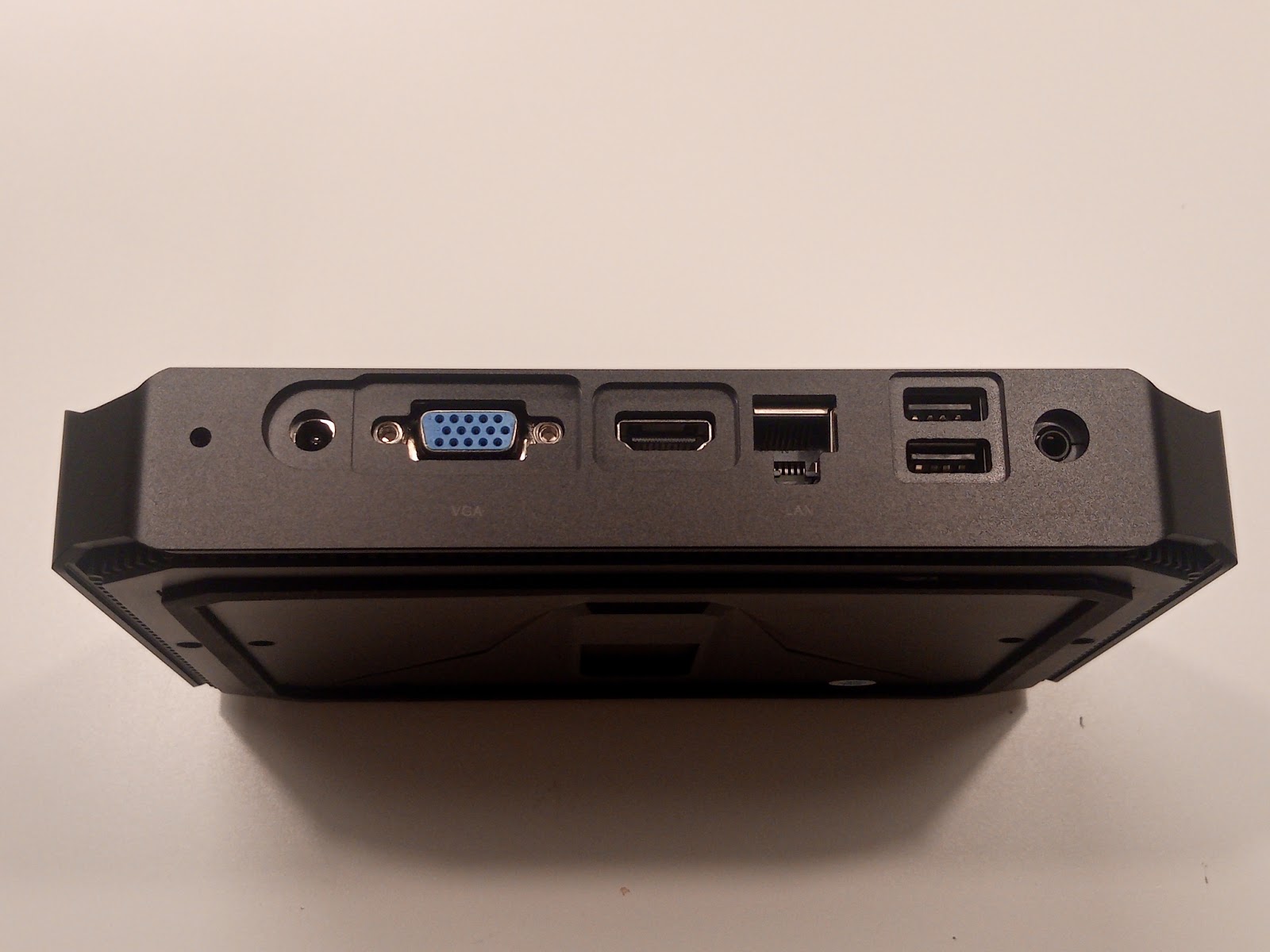

Vista trasera
  • Puerto de entrada de alimentación
  • Puerto VGA
  • Puerto HDMI
  • Puerto RJ45 Gigabith
  • 2x Puertos USB 2.0
  • Puerto headpones Jack 3.55mm standard

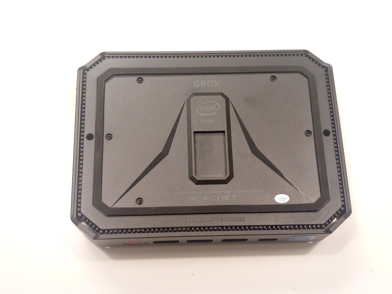

  • Soporte de anclaje

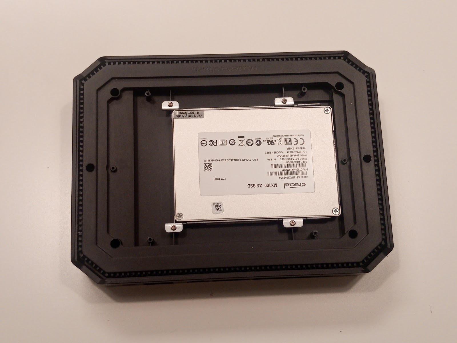

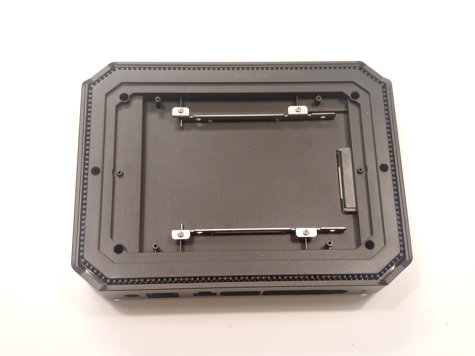

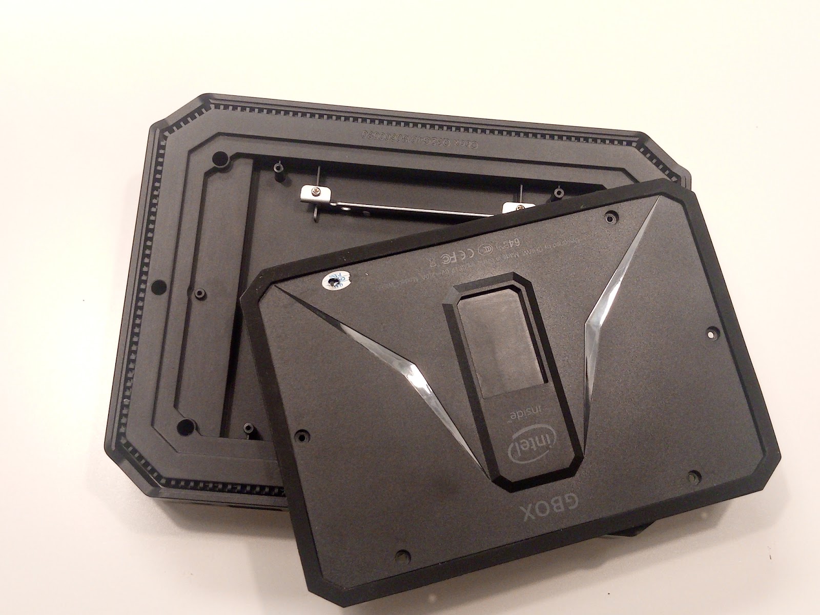

  • Tapa para acceder a la bahía interna de SSD y resto del dispositivo.
Vista interior

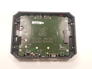

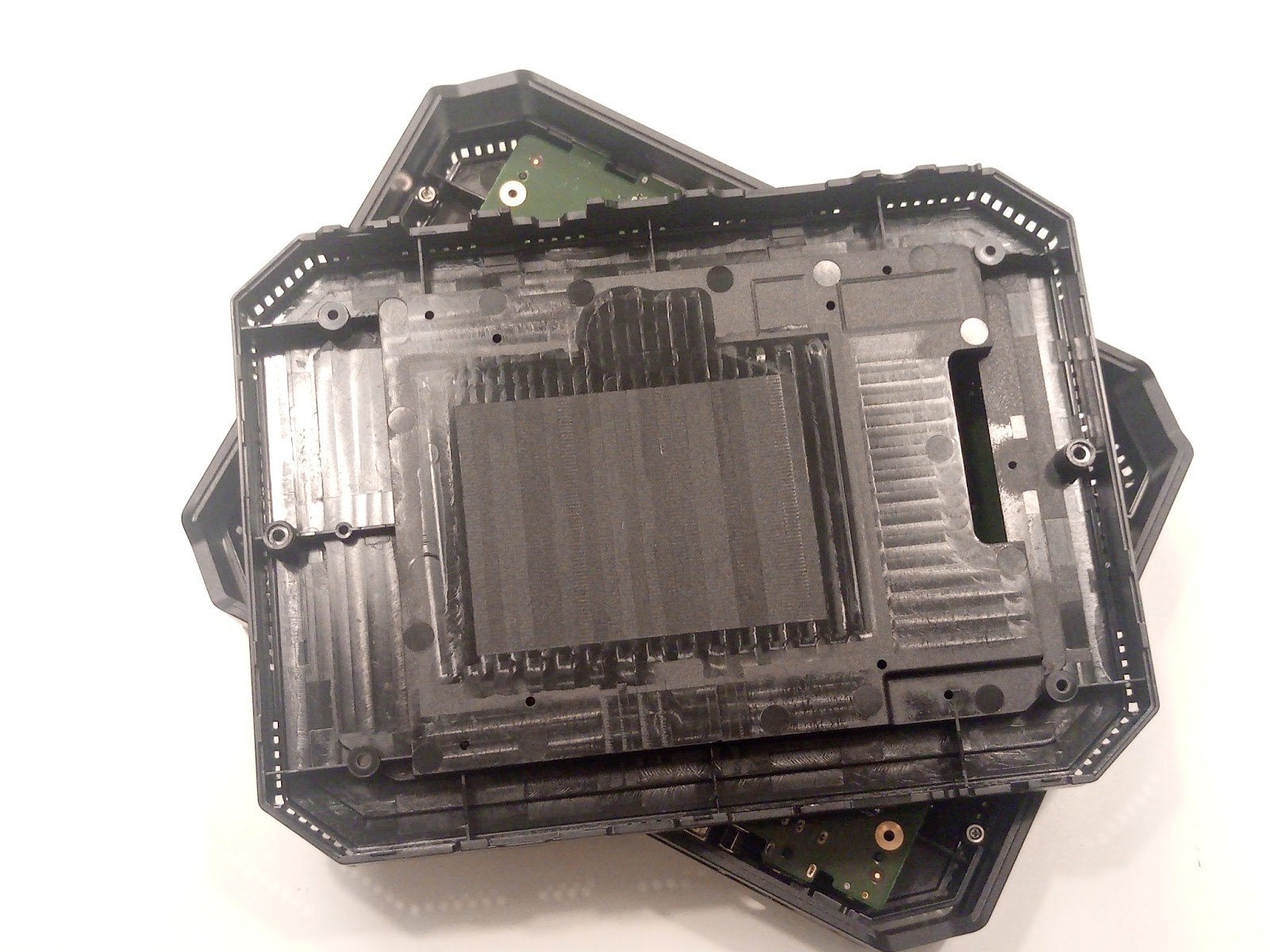

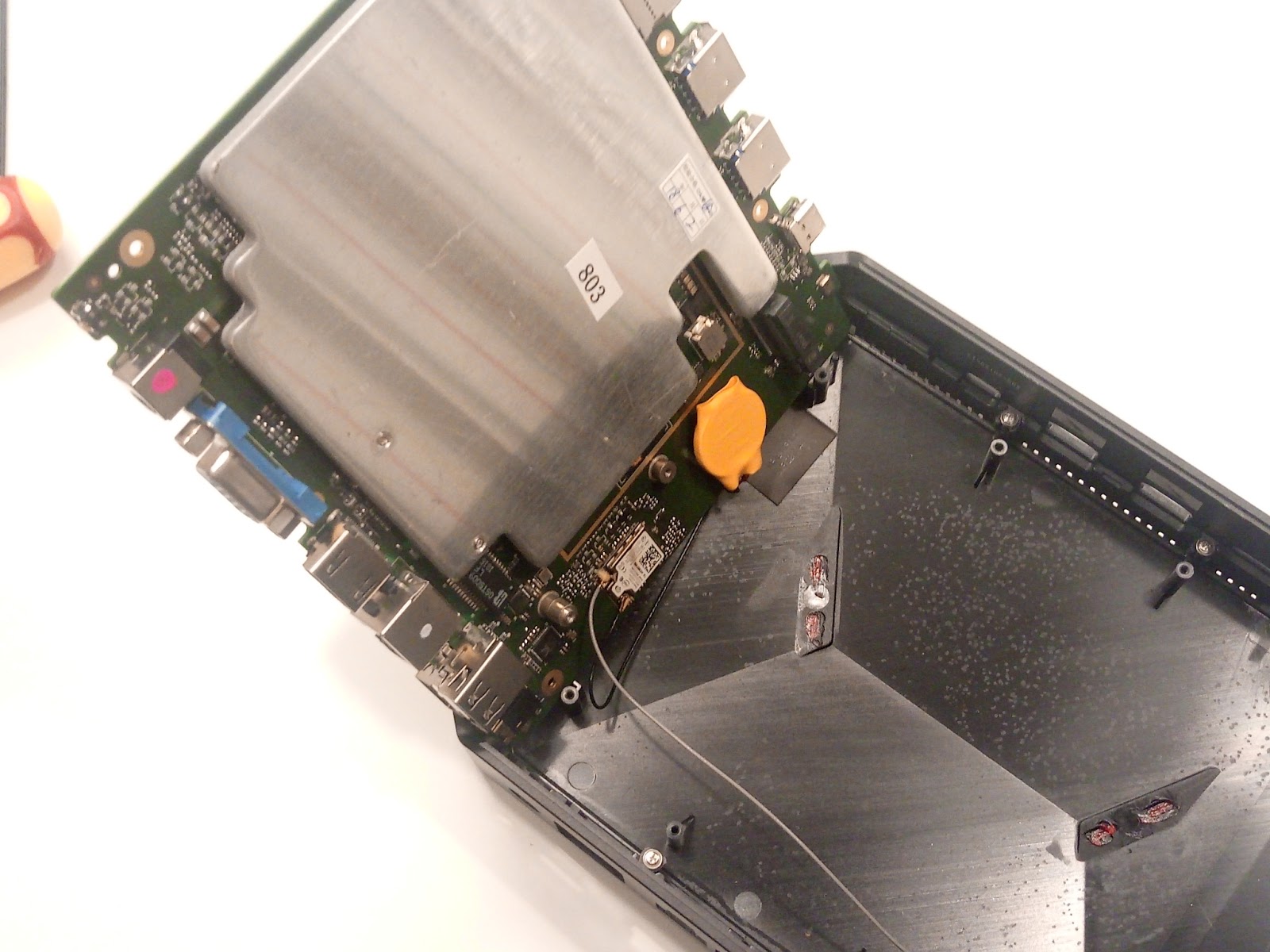

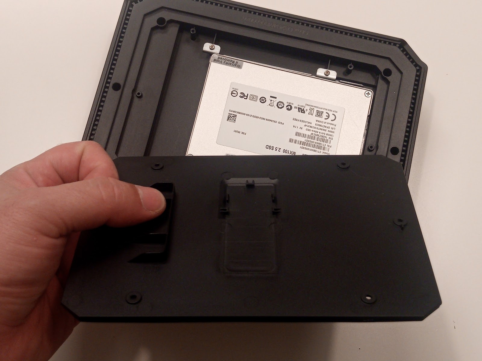

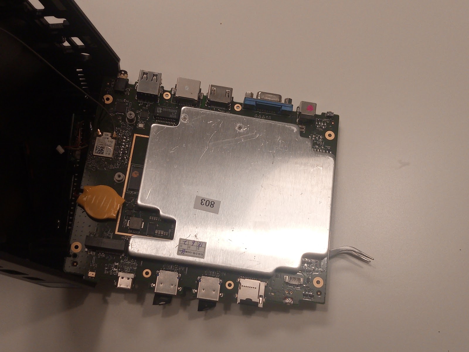

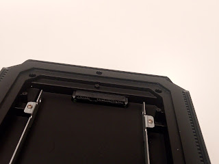

Al retirar la tapa trasera (hay que romper el sello de apertura que está en uno de los 6 tornillos que hay que retirar), podremos acceder a la bahía para instalar un SSD SATA.
El acceso a esta bahía es bastante simple y no requiere mayor conocimientos para poder instalar un disco aquí.
El sistema operativo se puede instalar aquí, y esto es muy importante, ya que no dependemos de la mejoria interna eMMC para ejecutar el sistema operativo en este dispositivo, con lo que la vida útil del mismo es mas larga que productos similares que hay en el mercado.

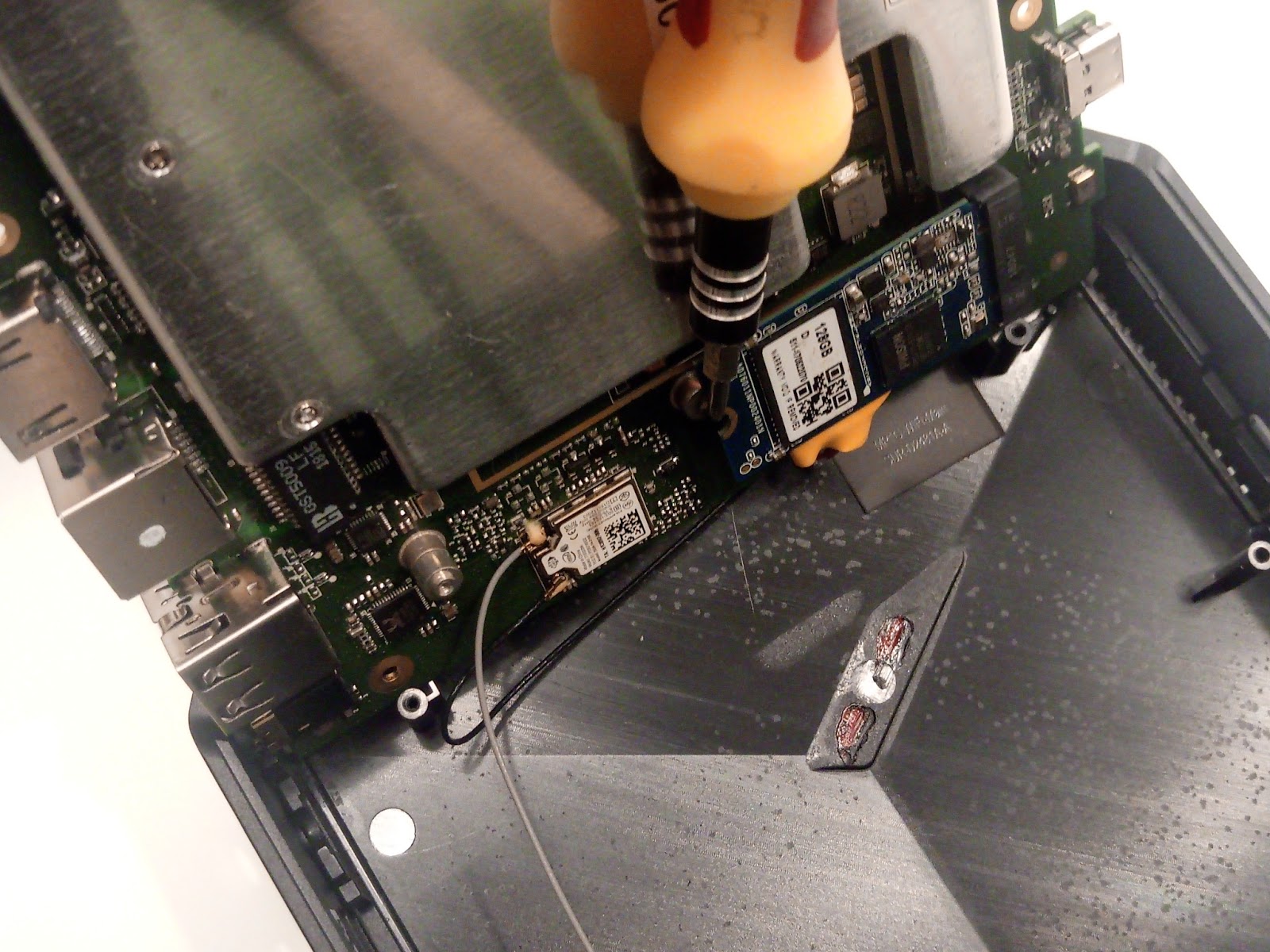

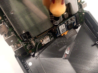

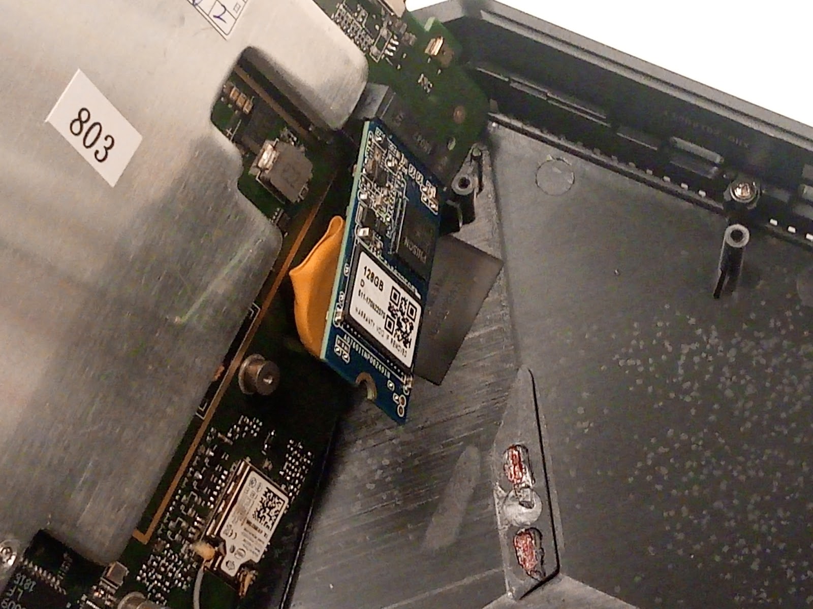

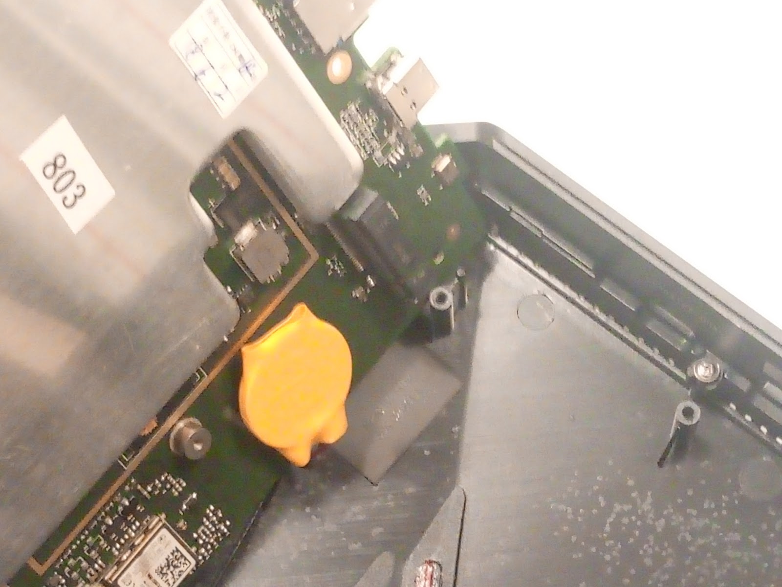

A continuación, para poder acceder a la otra expansión de SSD (el puerto M.2), tendremos que retirar la capa de soporte para el SSD SATA.
No hay ningun tipo de complicación en retirarlo puesto que no contiene ningún elemento conectado a esta pieza, aunque hay que retirar el disco SATA antes de abrir esta pieza.

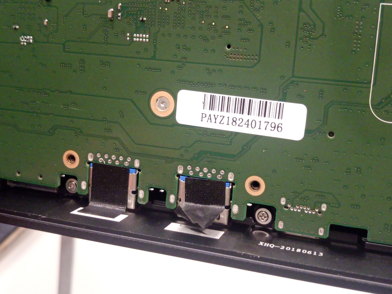

Una vez abierto nos encontramos con que estamos viendo la parte posterior de la placa, y por tanto tendremos que abrir una capa mas para poder acceder al puerto M.2
Aparte de los tornillos (4 en total), hay que retirar la cinta que está pegada en la placa y en el chasis. Esta cinta solamente servirá para fijar la placa a la hora de encajar los componentes, pero no he visto que realice ninguna otra función extra.
Antes de abrir tendremos cuidado con la zona de los cables del Wifi y Bluetooth, que están pegados al chasis por cinta. estos cables son muy finos y se pueden cortar fácilmente, por lo que tendremos mucho cuidado de despegar la cinta para poder abrir la placa completamente.
Yo he dejado estos cables y no he desmontado las placas de conectiviad inalmámbrica, por lo que he abierto con mucho cuidado la placa sin despegar la zona donde están estos cables.

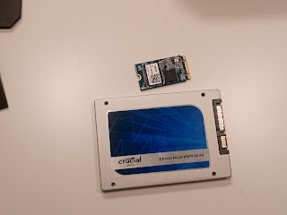

Aquí vemos un detalle del conector M.2
He puesto un SSD que tenía por casa para mostrar donde debe instalarse el disco.
Aquí se ve el tornillo para instalar el disco, que puede ser de varias dimensiones, llegando el espacio hasta un SSD 2280
Acceder a este conector no es sencillo, por lo que recomiendo su uso solo para aquellos que tengan un poco de experiencia o conocimientos abriendo este tipo de dispositivos, para no romper algún componente como los cables de conectividad inalámbrica.

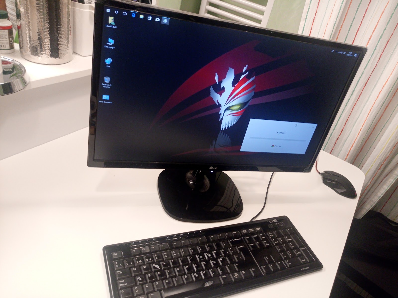

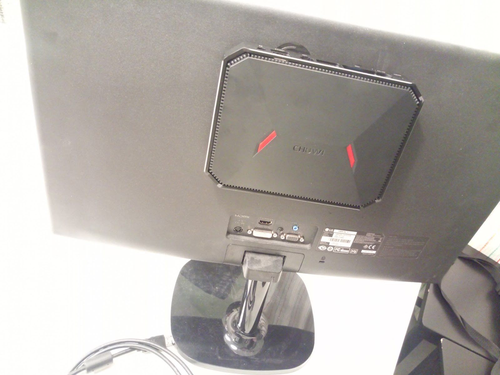

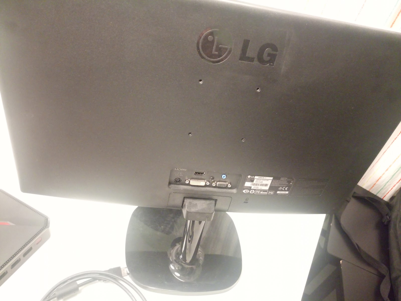

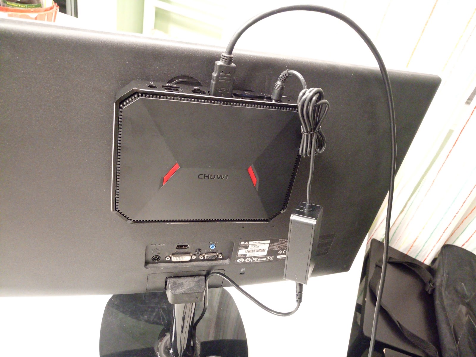

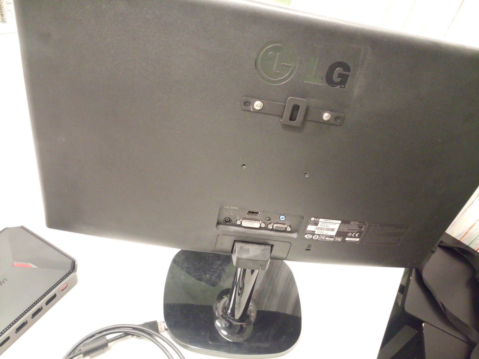

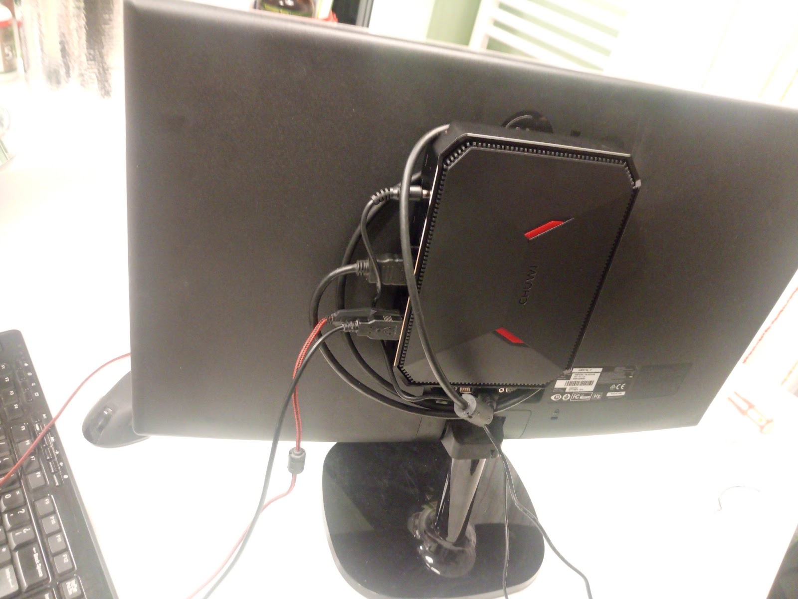

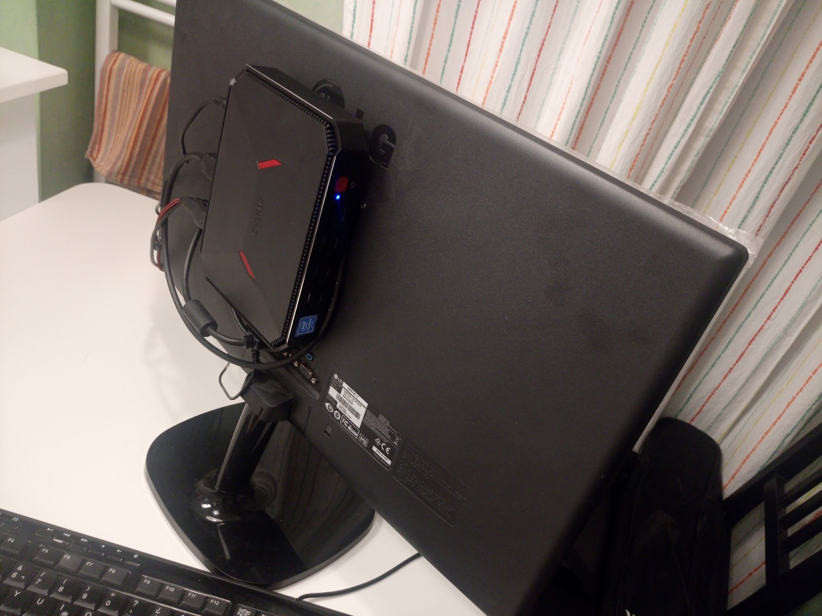

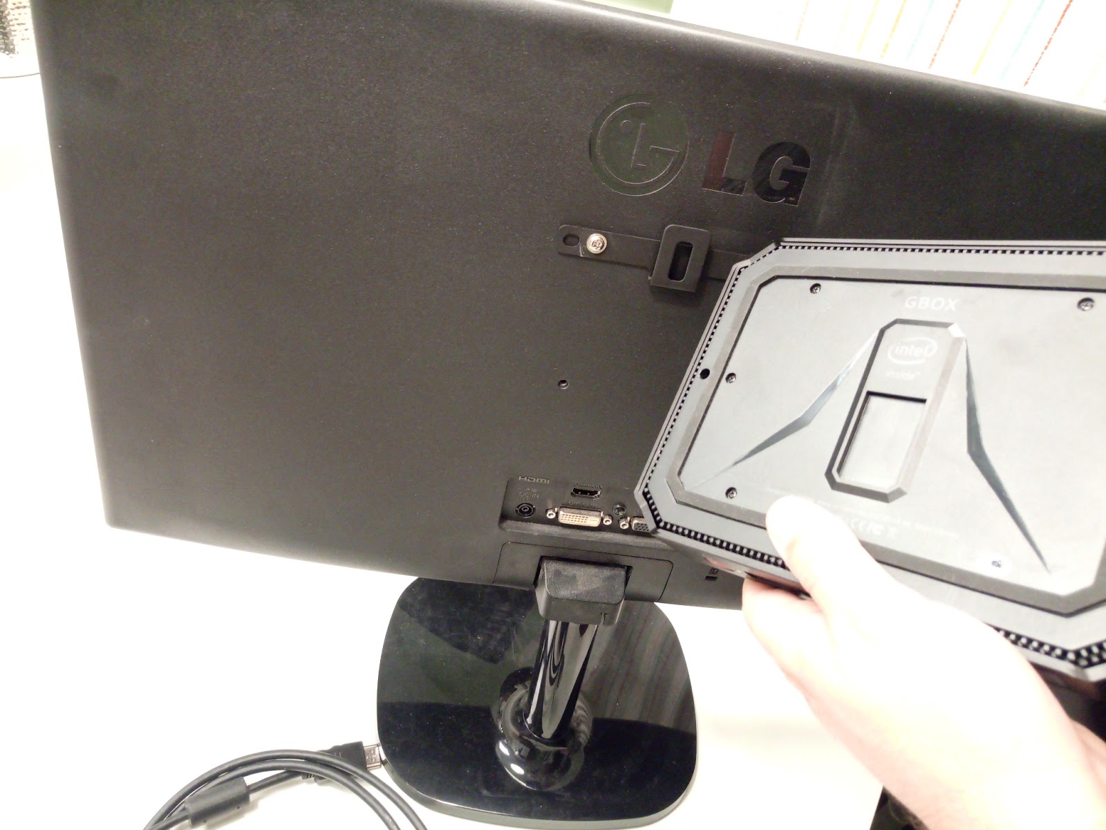

Por otra parte, la instalación en un monitor ha sido simple, muy simple, y el resultado es simlar a lo que podríamos conseguir con equipos AOI (All In One, o donde el ordenador completo está en la pantalla), pero mas económico en general.
La pieza de anclaje tiene disponible varios tamaños para ajustarse al ISO que disponga la pantalla
Para mis pruebas estoy utilizando un monitor LG de 24", con ISO 100 y que ha funcionado perfectamente para anclar el dispositivo.
El anclaje del miniPC es bastante sencillo de utilizar. El clip de la pieza de anclaje se inserta en la parte posterior del dispositivo, y luego deslizamos un par de centímetros para que quede fijado.
Una vez que instalé los cables me percaté que no quedaban muy cómodamente dispuestos, además de que se venían desde la parte frontal de la pantalla ya que sobresalían por arriba y abajo.
La ventaja de utilizar un standard ISO, es que podemos buscar otras formas de instalar el miniPC. En este caso decidí ponerlo de forma lateral, ya que así no se verían los cables sobresaliendo por detrás.
También decidí ponerlo de esta manera, por que me es mas fácil acceder al botón de encendido del dispositivo, ya que queda en la parte superior
el resultado es un ordenador muy compacto en el escritorio, lo cual es muy de agradecer sobre todo para aquellas personas que, por diferentes motivos, no dispongan de un gran espacio para instalar un PC con su torre, sobremesa o incluso un portátil, el cual tampoco ofrece una solución cómoda en la mayoría de los casos, puesto que su estructura hacen que tengan una pantalla baja, un teclado compacto que no es cómodo como utilizar un teclado standard de tamaño completo, o por que el ratón de un portátil no resulta lo suficientemente cómodo en muchas situaciones.
En estas imágenes tengo instalado el PC en la mesa de la cocina, y el blanco de la misma acrecenta la sensación de espacio libre y ordenado que ofrece esta solución.

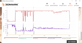

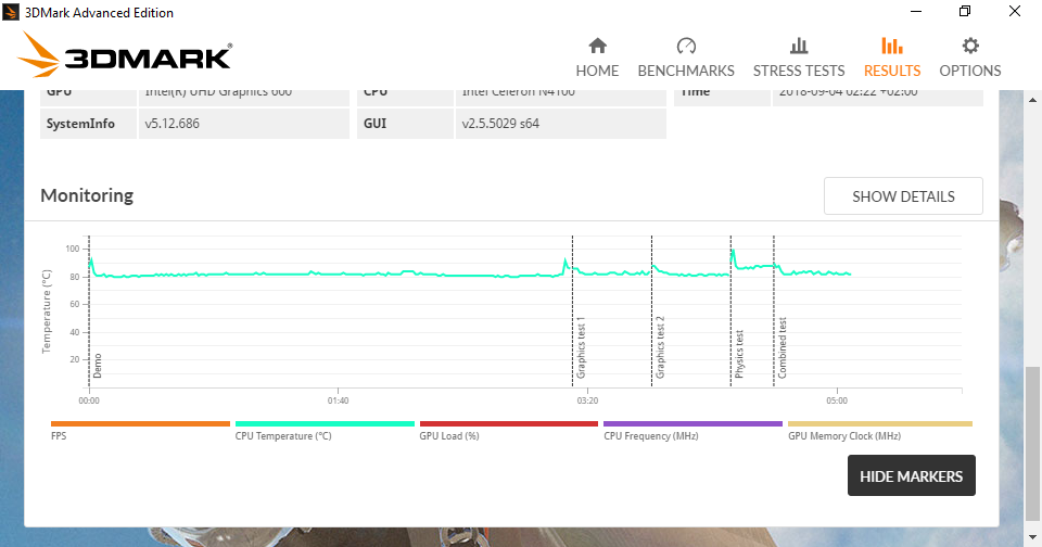

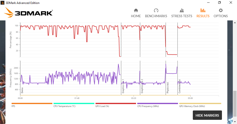

Para windows
En el caso de dispositivos Windows, por norma SIEMPRE realizo una restauración de Windows, incluso cuando está nuevo el dispositivo, y con esto me aseguro que se está cargando un windows limpio del fabricante y no tiene software precargado posterior al arranque de windows. Si veo conveniente puedo plantearme una instalación de cero del sistema, pero mientras pueda evito este paso.
Luego de restaurar windows de fábrica, procedo con la instalación de los programas de benchmark como primer software cargado en la máquina para, posteriormente, realizar las pruebas.

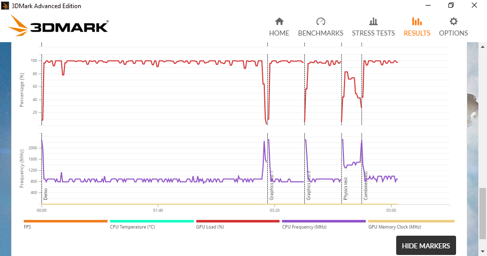

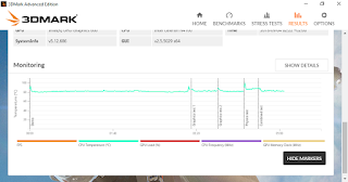

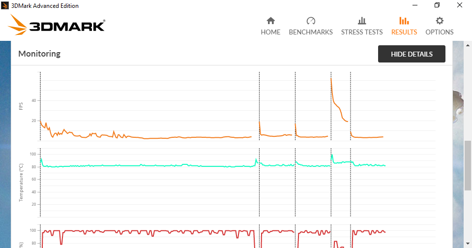

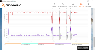

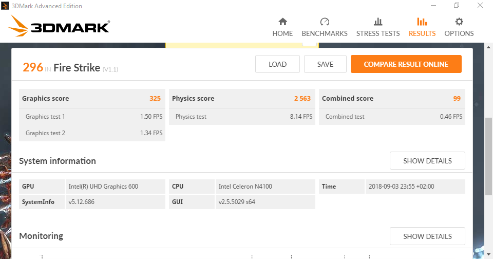

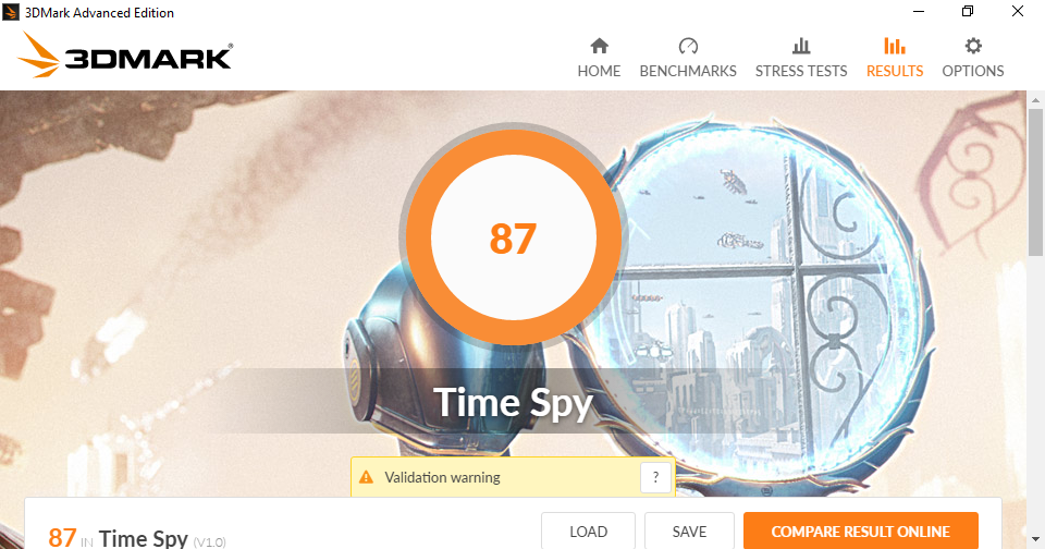

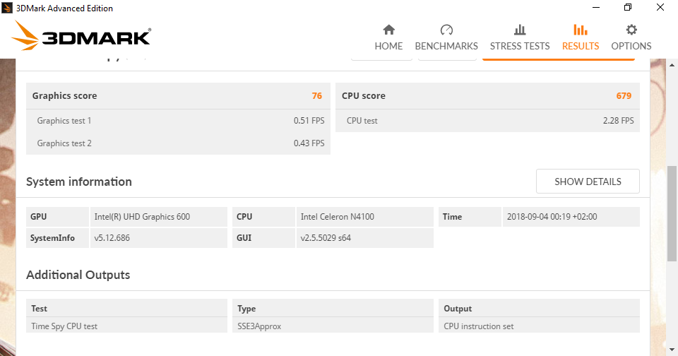

A continuación se pueden ver las capturas de pantalla correspondientes a las pruebas realizadas en el dispositivo.

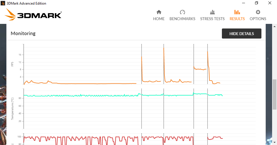

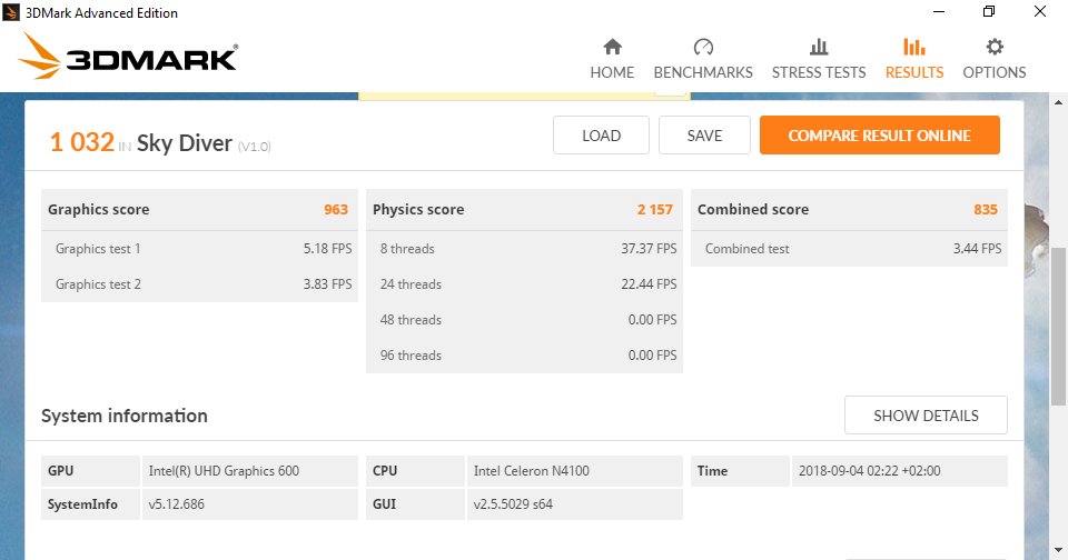

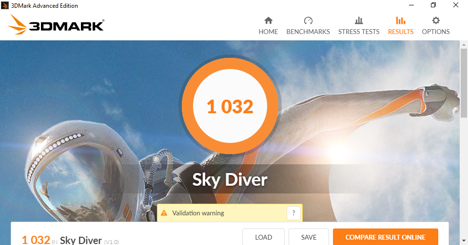

3DMark Advanced Edition
Es evidente que el desempeño no se corresponde con un hardware gaming, y que no tiene sentido intentar comparar con hardware mas específico, pero el desempeño está dentro de lo esperado para la configuración de hardware que tiene el dispositivo.
En las pruebas he ejecutado una serie de benchmarks condiferentes configuraciones en windows, para ver si existía alguna combinación que lograse un mejor rendimiento, pero en todas ha dado mas o menos los mismos valores por lo que es indiferente al benchmark la configuración utilizada en la máquina a nivel de pantalla, resolución, refresco, etc.

  • Multiples opciones de ampliación de espacio y arranque. Al disponer de un puerto SATA y otro puerto M.2, el usuario final tiene varias opciones para ampliar la capacidad de almacenamiento o incluso mejorar el rendimiento, instalando Windows en un disco SSD de mayor velocidad que la memoria eMMMC que dispone el dispositivo.
  • Mayor vida útil. Por el mismo motivo anterior, al poder instalar Windows en otra unidad que no sea la eMMC, la vida útil de este dispositivo se extiende, ya que si se estropea la memoria interna, todavía tenemos alternativas iguales o mejores para seguir arrancando el sistema operativo Windows en este PC
  • Diseño pensado para anclaje en pantalla. Es un punto muy positivo, puesto que queda todo el equipo recojido y escondido detrás de una pantalla (si utilizamos esta alternativa de anclaje)

  • Mejorar el acceso al puerto M.2

Así, todo el ordenador queda detrás de una pantalla, al mas puro estilo de ordenadores AIO, de esos que en la pantalla integran todo, pues esta alternativa es un acercamiento a ese tipo de máquinas, con la ventaja de que si quieres puedes cambiar de monitor sin tener que cambiar todo el equipo.
