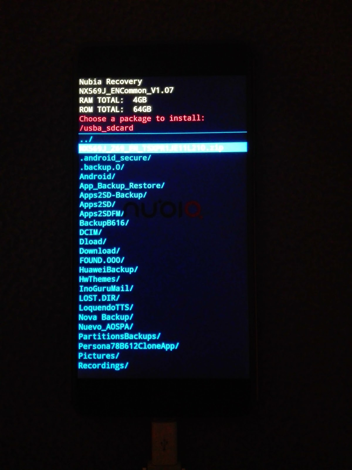

Hola, ya sé que es un post un poco viejo pero quería poner la última versión oficial.
he recuperado la versión de 1.07 de un backup y ya no actualiza más desde la red.
Al darle a instalar desde la versión descargada me entra en el TWRP y no hace nada más.
¿Le tengo que quitar el twrp? ¿De donde saco el recovery original?
