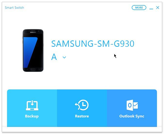

Primero respaldo todo usando solo el pc. Asegurate de tener sincronizados los contactos ya sea en gmail, outlook u otro servicio. Si no los tienes sincronizados o no sabes puedes usar Smart Switch de samsung para un respaldo completo o selectivo.
Segundo formateo la SD desde el movil.
Tercero restauro a valores de fabrica.

El paso 1 lo puedes hacer instalando en el PC Smart Switch, con un simple click en crear copia de seguridad.
http://www.samsung.com/global/download/smartswitchwin
El punto 2 entrando en el recovery (presionando a la vez volumen arriba+home+encendido)
como en este video:
Una vez dentro bajas en el menú con la tecla de volumen abajo hasta donde pone Wipe data/factory reset y le das a la tecla encendido para aceptar y lo dejas trabajar.
Cuando acabe le das a rebot system now y ya estaría (suele tardar un retejo en arrancar de 0).
PD: puedes también optar por formatear la tarjeta SD si quieres la instalación lo mas limpia posible, y después puedes restaurar la copia de seguridad de smart switch seleccionando lo que te interese.
