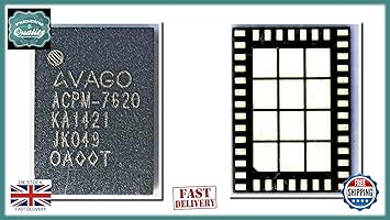

hola, hay que retirar los blindajes,
concretamente el ic ACPM7620, yo le eche flux de la marca jbc, el de pincel, de momento aun sigue vivo, pero los reflow ya se sabe, lo mismo te dura 1 hora, 1 semana, 1 mes o te dura siempre(esto ya es muy raro)
creo que el que tambien daba problemas, era el 3s "creo" lo lei hace poco por el foro, que algunos daban ese problema tambien, de la cobertura, al parecer los redmi 4, y sus variantes, y los 3 note tambien llevan ese mismo chip, digo 3s porque creo que fue ese, que recuerde, que un compañero puso que le peto, le devolvieron dinero y compro un 4x, pero exactamente no se si era el 3s, o otro pero era de la serie 3, y justamente llevan el mismo chip, con en el 4a, tambien hay algunos casos, por la informacion que hay por internet, tambien lo lleva, igual que la serie 3, pero ni el 4a lo e visto por dentro ni los 3,
porcierto si puedes sube fotos de la placa, cabe la posibilidad que no todos tengan un ACPM7620, el huawei p8 lite por ejemplo la mayoria tenian un hi1101 pero no todos lo tenian, esto se supo por el kernel, pero la mayoria si, pero petaban algunos, fueron unas remesas
Puedes señalar por donde está el chip?

Imagino que habrá que retirar el blindaje de la derecha para acceder al ACPM

 Cita: Originalmente Escrito por bacardis Ver Mensaje
en la zona blanca, donde tapas el imei,
sacas ese blindaje, con un destornillador plano, una pua lo que te valla mejor, y hay lo veras es como el de al foto

He decidido abrir el teléfono. Éste no lleva el ACPM 7620. He buscado por la serigrafía que tiene y es de Skyworks, éste en concreto: http://www.skyworksinc.com/Product/3198/SKY77645-11. Es el rectangular.
A su lado hay otro que es el http://www.skyworksinc.com/Product/3139/SKY77916-21
