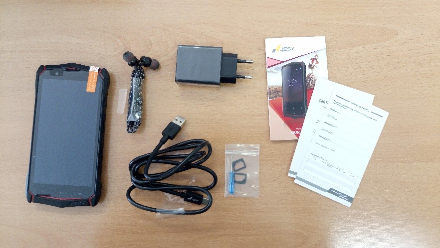

Contenido del paqueteUnboxing y descripción del contenido del paquete recibido
Una vez abierto el paquete nos encontramos con los siguientes elementos, que entiendo corresponden al contenido standard para este producto.
  • Smartphone Jesy J9S
  • Auriculares/Cascos/audífonos con micrófono
  • Cable de carga/datos USB Type-C
  • Cargador de pared USB
  • Adaptadores de SIM
  • Destornillador (para abrir la tapa trasera)
  • Manual de uso (incluye español)
  • Tarjeta de garantía del fabricante

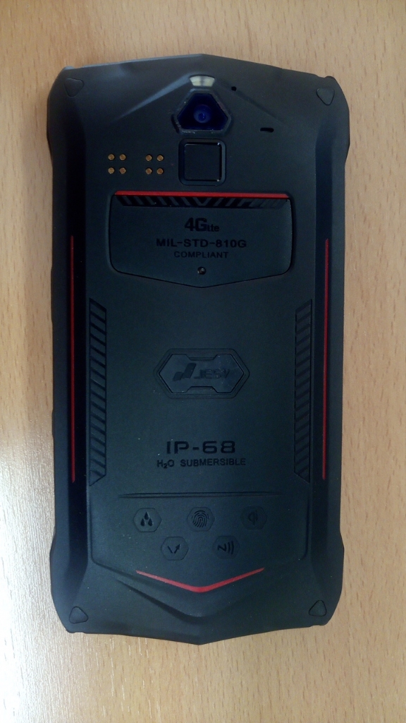

Vista trasera
  • Flash led dual
  • Micrófono multimedia
  • Puerto de conexión periférico externo
  • Lector huellas dactilares
  • Tapa para acceder a los módulos de tarjetas SIM y MicroSD
  • Área carga inalámbrica
  • Área antena NFC

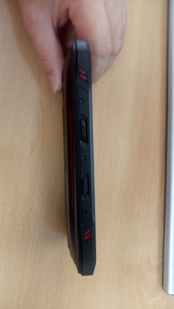

Vista lateral derecha
  • Botón VOL+
  • Botón VOL-
  • Botón POWER
Vista lateral izquierda
  • Botón PTT (Push To Talk)
  • Botón CUSTOM (presionar 1 vez)/S.O.S.(mantener presionado)

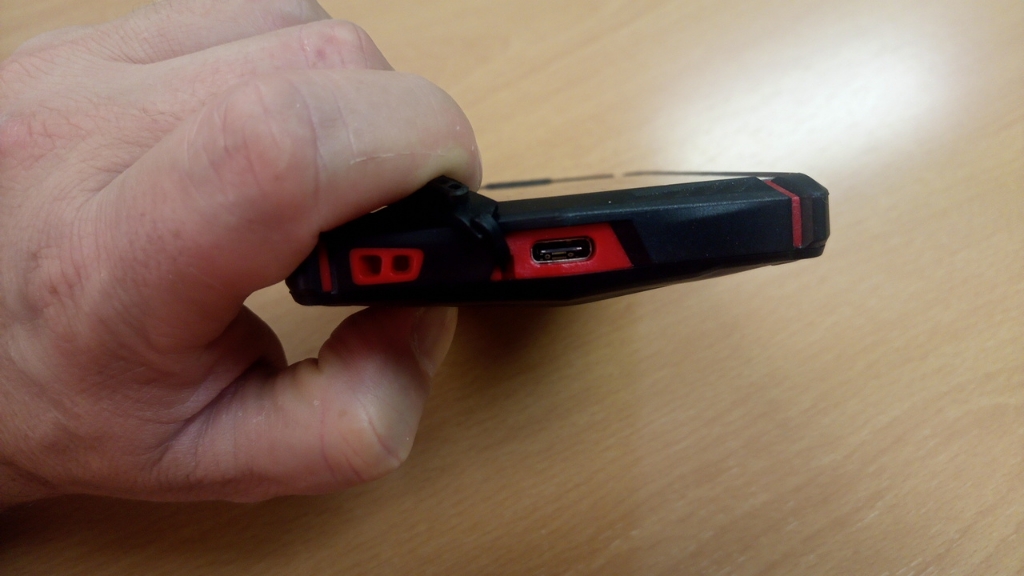

  • Tapa puerto USB
    • Puerto USB Type-C para datos y carga.

Por fin llegó el paquete con el móvil, el cual he abierto sin mucha expectación, pero al momento de coger el terminal mi opinión cambió radicalmente. Ultimamente he estado probando muchos dispositivos IP68 o similares, y que por norma son bastante grandes y "toscos" (bastos), y este terminal, a pesar de ser igual de grande, la sensación en mano es muy difierente al resto de terminales que tengo actualmente.
La superficie de goma es agradable al tacto y, sobre todo (y muy importante), no da la sensación de caída (que se escape de las manos) que tienen otros terminales con terminaciones en metal.
Se nota mucho mas seguro en mano, y por tanto mas fácil de manejar.
Sobre el diseño, si bien como he comentado no me atraía en fotos (con líneas de colores me parecían poco discreto el móvil), lo cierto es que en realidad no son tan cantosas/vistosas como en las fotografías (por lo menos, las de color rojo). Si debo comparar, actualmente estoy con un móvil con terminaciones metálicas en color plata, y llama mucho mas la atención que las líneas del Jesy.
Las esquinas del terminal tienen un sobresaliente de goma, y que asumo sirven para mejorar la resistencia de impactos en las esquinas en general.

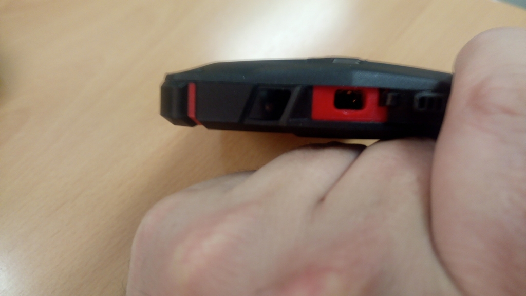

Las tapas que cubren los conectores (USB y audio) se pueden quitar fácilmente con la mano, pero al mismo tiempo, están lo suficientemente apretadas y seguras como para que no entre agua en el terminal.
Tiene un detalle que me ha gustado mucho, y es el agujero para instalar una pulsera de seguridad. Ojalá mas terminales viniesen con esta característica, y que personalmente lo encuentro muy útil.

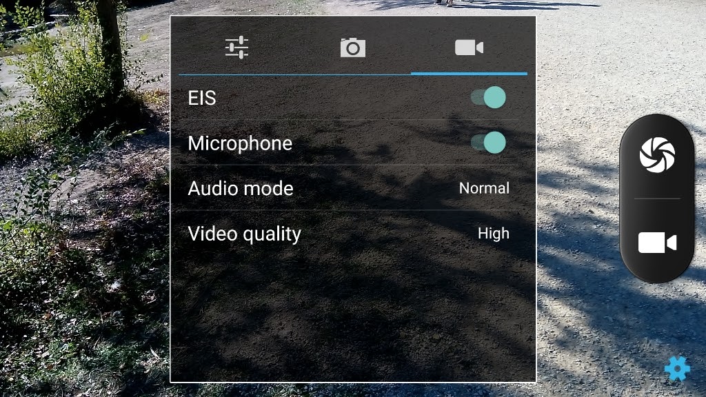

EIS - Electronic Image Stabilization (Estabilizador de imágen electrónico)
Se ha activado el estabilizador de imagen electrónico para obtener una imagen de mejor calidad en la mayoría de las fotografías que se muestran a continuación.

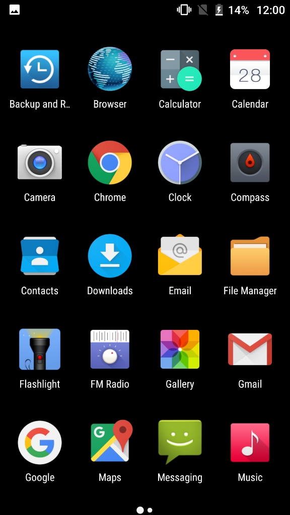

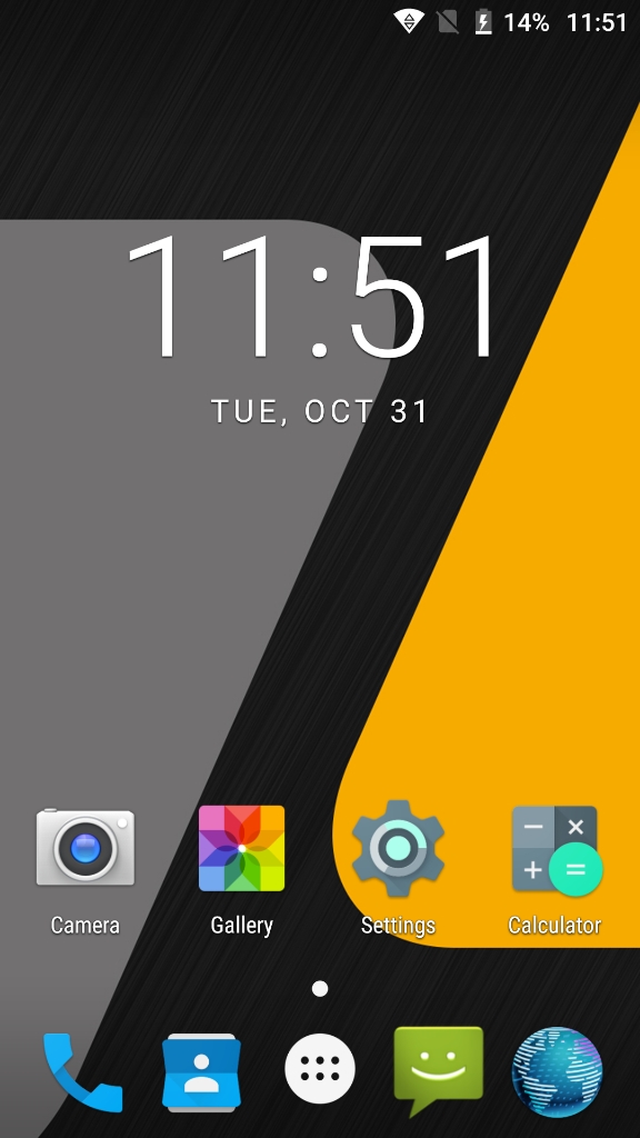

A continuación dejo capturas de pantalla del dispositivo una vez arrancado, donde se puede apreciar los programas preinstalados, configuraciones, etc.
Como se puede apreciar, el firmware viene relativamente limpio de bloatware (programas de mensajería, redes sociales, etc), y las apps que no son de google, son algunas que resultan útiles para este dispositivo y sus características:
Compass. Muestra en pantalla una brújula, además de información de la presión atmosférica y la altura.
Flashlight, aplicación típica para enceder la linterna (leds flash) del dispositivo para ser utilizado como linterna. Esta aplicación está asociada al botón S.O.S. (pulsación simple)
FM Radio. Aplicación para poder utilizar el receptor de radio FM que incorpora el dispositivo
Notebook. Una aplicación para escribir notas. Personalmente recomiendo utilizar alguna aplicación como Google Docs para escribir documentos, puesto que si se pierde el dispositivo o se estropea el firmware, los datos de Google Docs estarán sincronizados con nuestra cuenta Google.
Toolbox: Es una app standard para este tipo de móviles, y en donde encontramos distintas utilizades que hacen uso de los diferentes sensores que tenemos en el dispositivo:

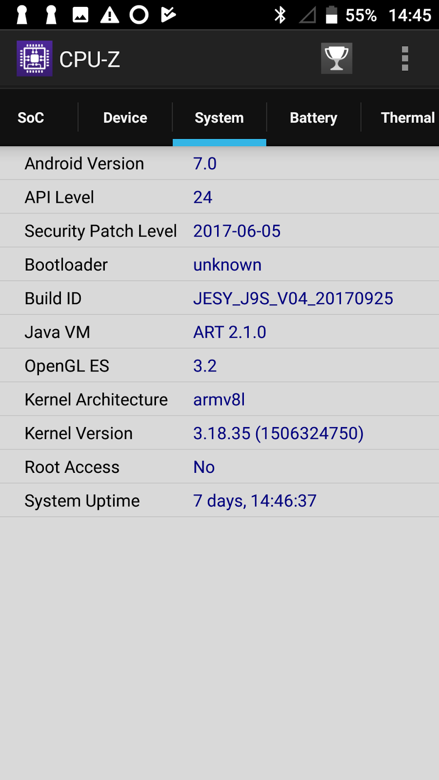

Para tener una fuente fiable de información del sistema, he obtenido información desde el mismo dispositivo, ya sea desde la misma información que me proporciona el sistema Android (que generalmente es mas bien escueta), como utilizando otros programas que logran sacar mucho mas información, y de forma mas detallada, con lo que nos podemos hacer una idea general del dispositivo en su conjunto.
Normalmente aquí suelo poner mucha información del dispositivo, pero empezaré a resumir presentando aquellos programas y pantallas que considero pueden aportar información interesante y útil. Si alguien tiene alguna sugerencia de programa o de tipo de información y como obtenerla y que quiera verla en esta sección, por favor ponte en contacto conmigo para poder incluírla (si se puede, claro está)

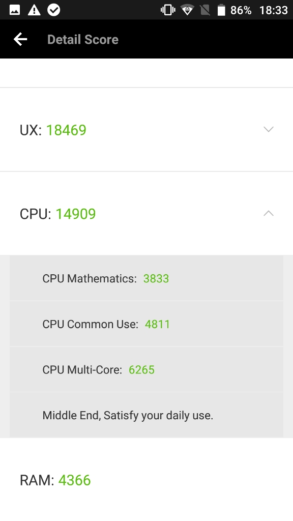

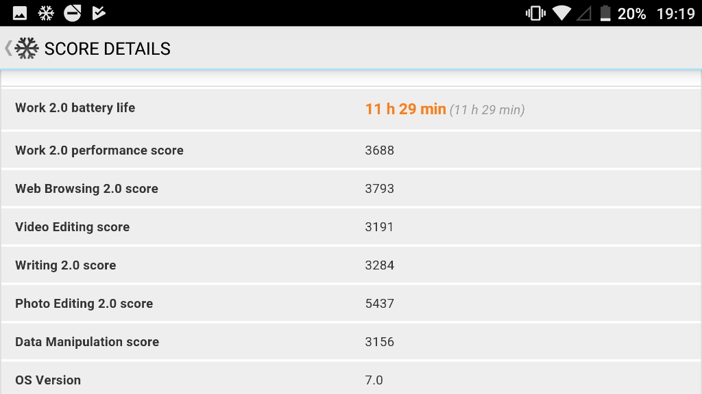

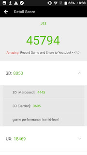

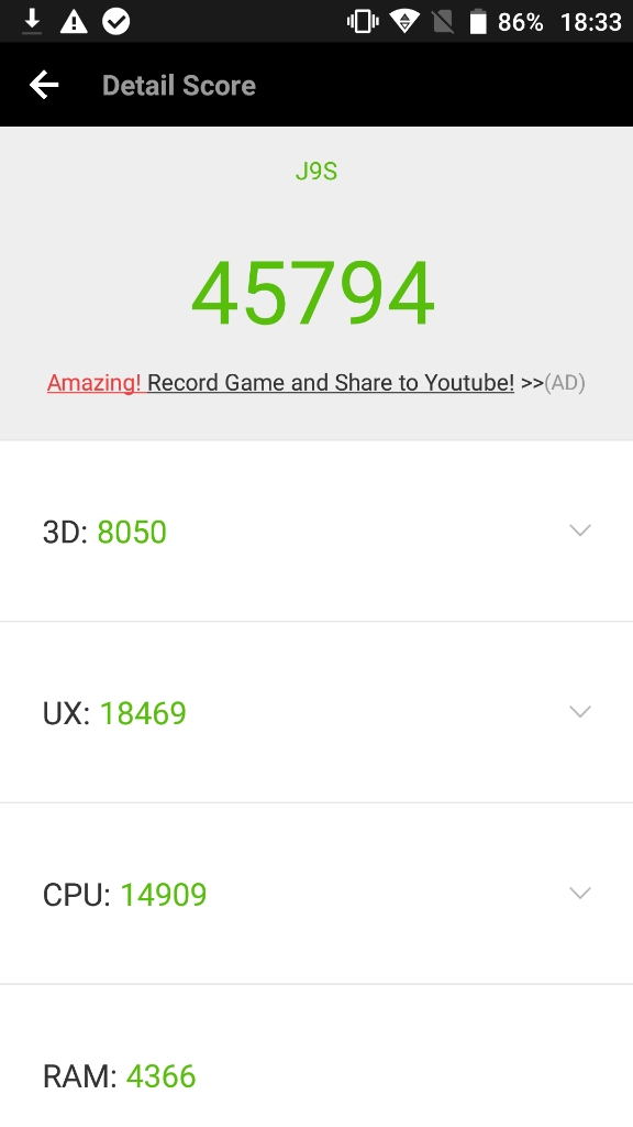

Benchmarks

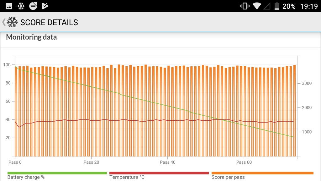

Para quien no conozca estos programas, decir que un benchmark es una herramienta que ejecuta una prueba normalizada que se realiza en un dispositivo. Estas pruebas puntúan (generalmente ponderando varios resultados obtenidos) el desempeño de un dispositivo, de manera tal que el puntaje final puede servir para poder comparar de manera simple y directa el rendimiento general entre varios dispositivos.
Existen muchos benchmarks, pero en mis pruebas generalmente utilizo los mas populares. Si tienes alguna sugerencia de un nuevo benchmark, déjame un comentario nombrando el programa específico y la razón, para poder contemplarlo en siguientes reviews.
En la práctica, si quieres comparar este dispositivo (del cual estoy comentando en este articulo) con otro que veas por la web, o uno que tu mismo tengas, basta con que encuentres el resultado de alguno de los benchmarks y compararlo directamente con las capturas de pantalla que pongo aquí. Con esto, ya te puedes hacer una idea general de que tal van estas máquinas, comparando sus resultados.
Nota acerca de los resultados de los benchmarks
Hay que tener en cuenta que estos resultados son meramente referenciales. Es muy probable que si ejecutas estos benchmarks mas de una vez, tendrás mas de un resultado y muchas veces pueden variar de forma sensible. Esto puede suceder por muchos factores (temperatura del dispositivo, carga de memoria mientras se realiza la prueba, conexión a internet, cambios en los sensores como puede ser mientras se mueve el dispositivo, etc, etc). Por esta razón, en muchas ocasiones realizo 3 pruebas de cada benchmark y presento las que mejore puntuación obtiene (por que asumo que es la que mejores condiciones ha tenido para ejecutar dicha prueba)
Condiciones de ejecución de los benchmarks
Para la ejecución de estos benchmark, las condiciones del dispositivo son:
  • CPU Frequency: 1950 MHz
  • CPU Governor: Interactive *
  • Screen Resolution: 1920x1080 (FullHD)
  • Firmware: Stock rom
* No me ha sido posible obtener información sobre el governor, pero asumo que será como en la mayoría de dispositivos, que emplean el governor Interactive para ahorrar batería cuando no está en uso intensivo la CPU.
Para el caso de dispositivos Android, en el caso de ejecutar con un firmware stock, por norma limpio el dispositivo, quitando todo el software pre-cargado innecesario de la máquina para, a continuación, realizar el benchmark.
Por el contrario, si utilizo un custom firmware, por lo general estos firmwares vienen optimizados y no hay necesidad de tocar la configuración para obtener una ejecución limpia de los benchmarks.

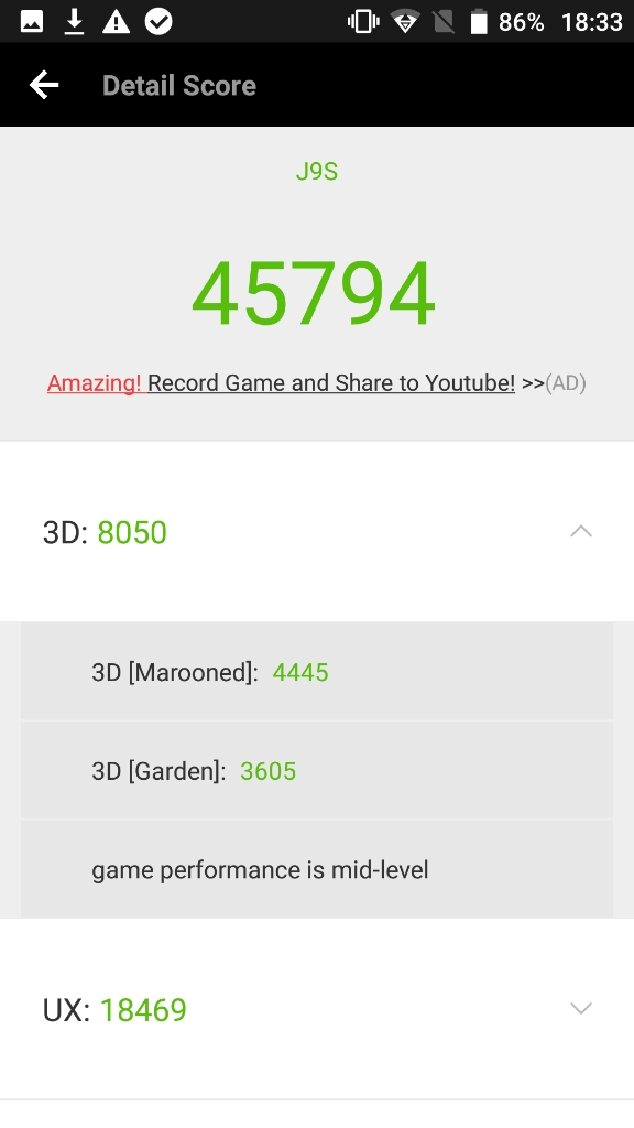

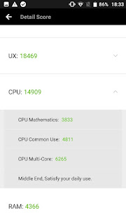

Antutu Benchmark System Info

Acerca del uso de la batería
Esta sección de la review generalmente la escribo varios días después de haber comenzado a escribirla, y es que para poder hablar de la batería es necesario un uso del dispositivo por algunos días, para poder tener una experiencia mas realista y que no esté basada en los datos proporcionados por el fabricante.
Como hasta ahora me ha resultado un poco complicado emitir una opinión que no se base en una apreciación subjetiva del uso, en mis últimos artículos he decidido ejecutar un test de batería que viene con el programa PCMark. Este test consiste en ejecutar de forma continuada un benchmark, para mantener ocupado el procesador, y con la pantalla encendida, y se cuenta la duración que tiene la batería entre el 80% y el 20% de capacidad. Con esto tenemos un dato real y objetivo para poder comparar con otros dispositivos.
Nota: Este test NO predice la duración diaria del dispositivo, puesto que dicha duración es muy relativa al uso de cada usuario. Simplemente nos informará de la cantidad de horas que ha podido trabajar en el benchmark de forma continuada dicho test.
Reitero que esto es un valor que sólo nos indica el tiempo de actividad del dispositivo con la CPU y la pantalla en funcionamiento continuo, lo cual es distinto al valor de "duración de la pantalla encendida", donde normalmente se muestran valores mas altos por que solo se mide el consumo de la pantalla, pero no existe actividad del procesador, y que el dato lo presento como referencia para comparar con otros dispositivos.
