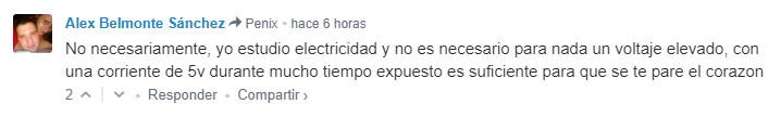

Es curioso que siempre que ocurre algo así aparecen los expertos en la materia a decir que todo es mentira.
En fin, me gustaría hablar de este tema con algún experto, pero experto de verdad, que realmente sepa de lo que habla y entienda tanto de medicina como de temas eléctricos.
Tampoco lo voy a tomar como real, pero ahí está como dato. Si es continua y supuestamente no te puedes despegar, y pasa un rato largo... en fin, que sigo sin fiarme de lo que digan 2 personas en internet, y mucho menos de lo que digan 300.
