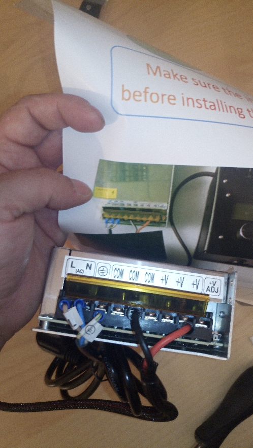

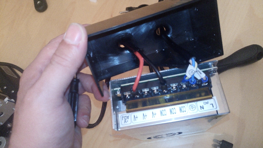

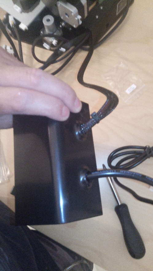

Finalmente queda la parte mas complicada de todo el ensamblado, y que corresponde a la fuente de alimentación. Digo que es la mas complicada, por que tenemos que prestar especial atención en los cables que vamos a conectar y en la selección del voltaje. Si conectamos incorrectamente este componente a la impresora, podríamos ocasionar daños en la misma.
En la misma hoja/guía de ensamblado, en la parte posterior viene impreso y a todo color, y en tamaño grande para que no tengamos problemas de verlo, las indicaciones de como hay que conectar la fuente de alimentación.
Primero que nada, verificamos que la fuente esté correctamente configurada al voltaje correspondiente al lugar donde vamos a conectar. En mi caso, es de 220V
Luego, conectamos el cable de la fuente, siguiendo la indicación de la imagen.
Nota: Antes de empezar a conectar, mete los cables por los agujeros de la cubierta para que queden bien instalados y se pueda cerrar correctamente.
Cada cable tiene una etiqueta que debemos hacer coincidir con el esquema de la fuente.
La etiqueta "L" en el puerto "L", la "N" en el puerto "N", y la "Ground" en su puerto también.
Luego conectamos los cables de la impresora, el rojo en el 2do +V (de izquierda a derecha, como en la imagen), y el negro en el COM central.
Al final, debería quedar algo así:
[L] [N] [Gr] [ ] (NEGRO) [ ] [ ] (ROJO) [ ] [+V ADJ]
donde NEGRO y ROJO son los cables de la impresora.
Cerramos la tapa, ponemos el tornillo y ya tenemos hecha la instalación eléctrica de la impresora.

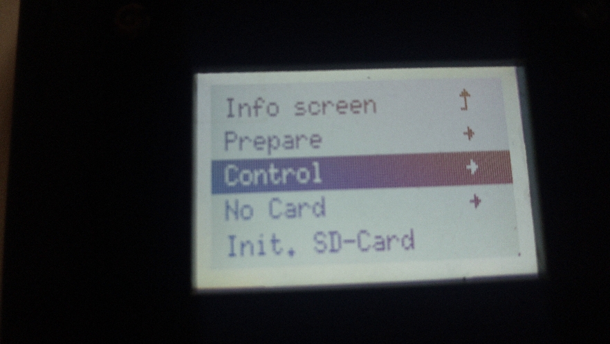

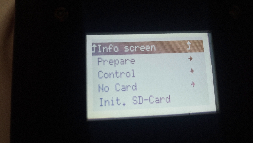

Interfaz (pantalla LCD)
El dispositivo cuenta con una pantalla LCD y un monomando de giro con pulsador.
A continuación dejo las pantallas principales que nos encontraremos:

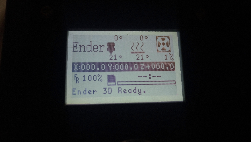

Pantalla informativa principal, con el estado de la temperatura del extrusor, de la cama, velocidad del ventilador y progreso de la impresión

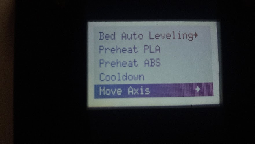

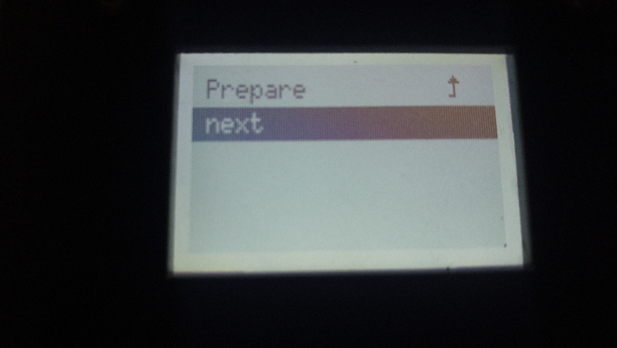

Menú principal

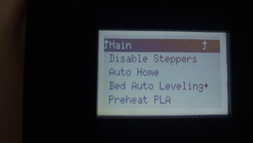

Submenú "Prepare"
Interfaz que aparece cuando seleccionamos "Bed Auto Leveling"

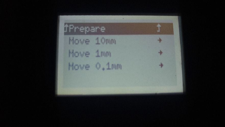

Interfaz del menú "Move Axis"

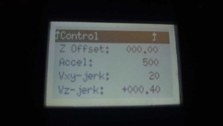

Submenú Control

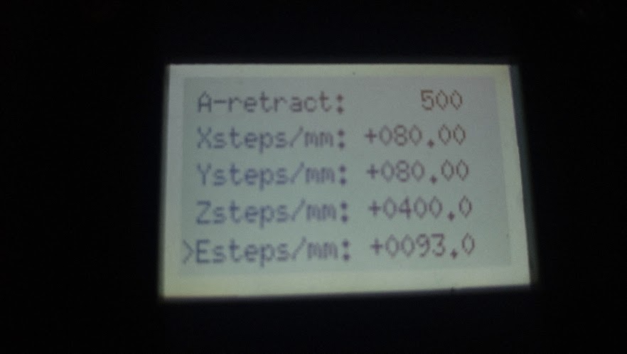

Auto calibrado de la cama
La impresora viene con una utilidad (Script) que nos ayuda a calibrar la cama, pero este script tiene una particularidad, y es que realiza el calibrado en 4 puntos, cuando la cama posee sólo 3 para sostener la cama, por lo que el proceso de nivelado se hace algo pesado y poco intuitivo.
Para solucionar esto, sugiero utilizar el siguiente script de calibrado que encontraremos en thingiverse:
https://www.thingiverse.com/thing:2479290
Este script calibra la cama de la Ender-2 en los 3 puntos que tiene de soporte, y lo realiza 2 veces.

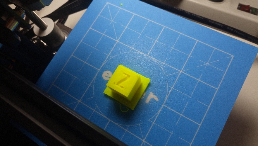

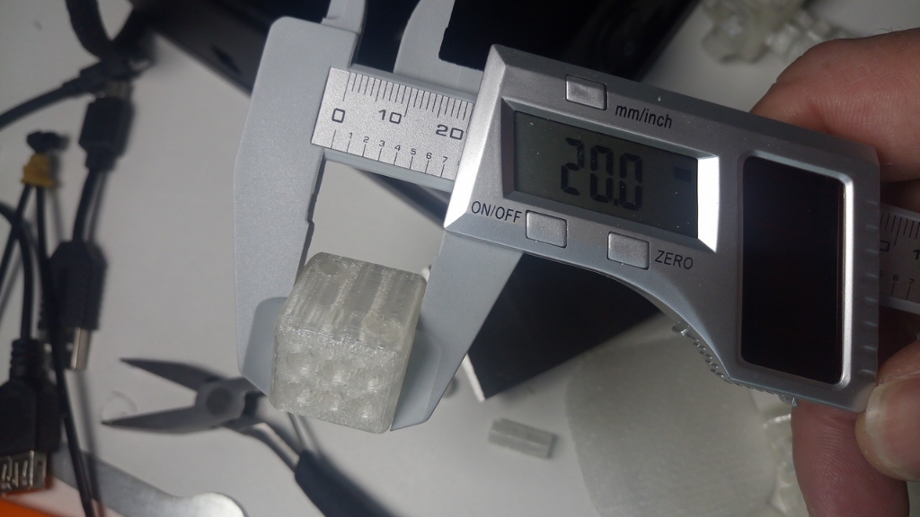

Finalizado el calibrado, la impresora generará un cuadro para verificar que todo está correctamente configurado y calibrado.

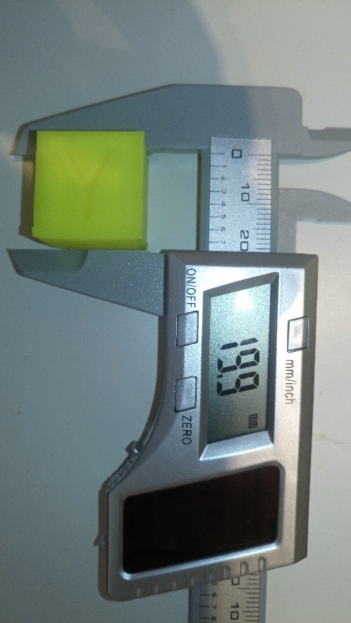

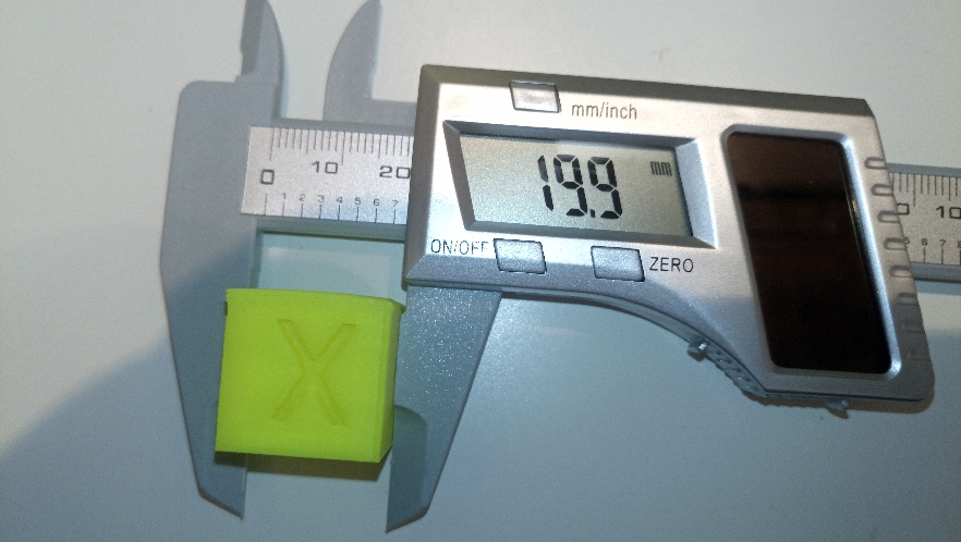

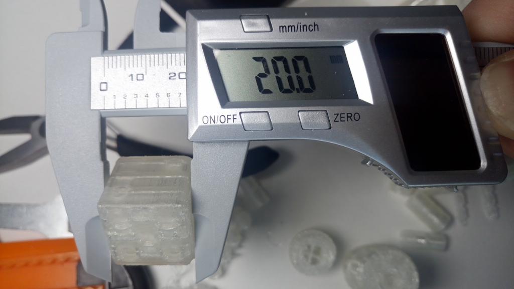

Para verificar que la impresora está correctamente calibrada en los saltos X, Y, Z, esto es, que las dimensiones en estos 3 ejes sean las correctas, vamos a imprimir un cubo de calibrado.
En mi caso, y como he estado realizando varias pruebas, sugiero utilizar el siguiente cubo, que además sirve como Dado para que los niños puedan jugar con el.
Lo cierto es que luego de imprimir el cubo de calibrado, utilizando HIPS como material, no me ha dejado con una sensación de impresión correcta, ya que estos días ha hecho mucho frío y por tanto la calidad de la impresión no ha sido uniforme, por lo que he esperado a que me llegase una bobina de filamento PLA y he vuelto a realizar la impresión, esta vez con una base RAFT (balsa), para no tener que romper la primera capa por accidente cuando saco la pieza impresa de la cama, y así poder medir correctamente.
Tal cual como se muestra en esta imagen, el cubo impreso tiene las siguientes relaciones y que son las que debo medir para verificar el calibrado:
Cara 2 (6 arriba) Horizontal: Eje X
Cara 4 (6 Arriba) Vertical: Eje Z
Cara 6 (Paralelo a cara 2): Eje Y

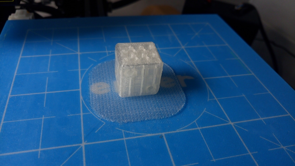

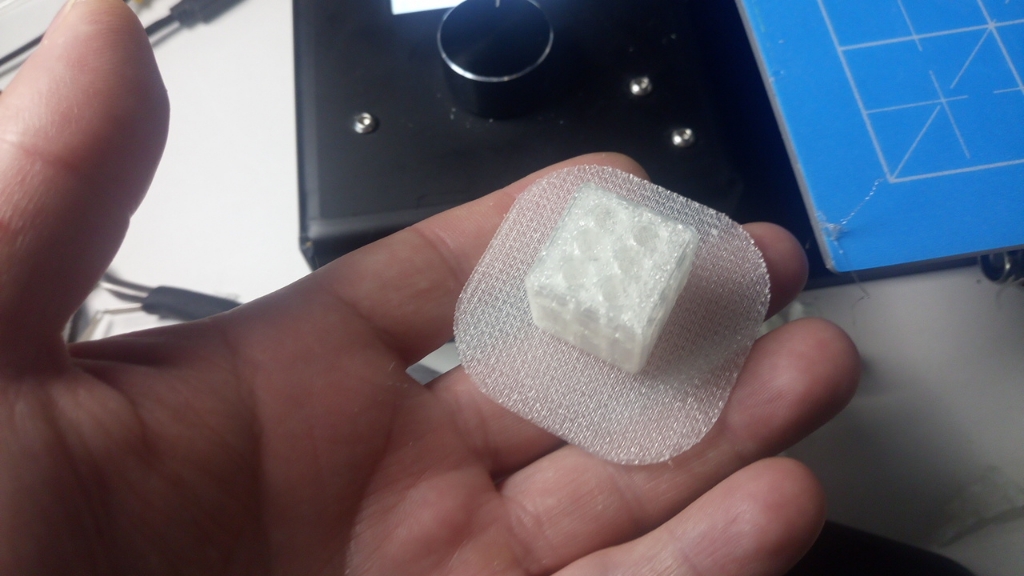

Cubo con la balsa de impresión.
Cubo sin la balsa (Raft)
Eje Y
Eje X
eje Z
En general, la impresora se encuentra bien calibrada.
Es importante el calibrado puesto que si no lo está, corremos el riesgo de imprimir piezas que deban encajar unas con otras, pero por la diferencia de tamaños en alguno de los ejes, terminen no encajando correctamente.

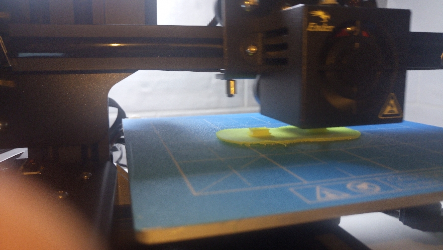

Ejemplos de impresiones

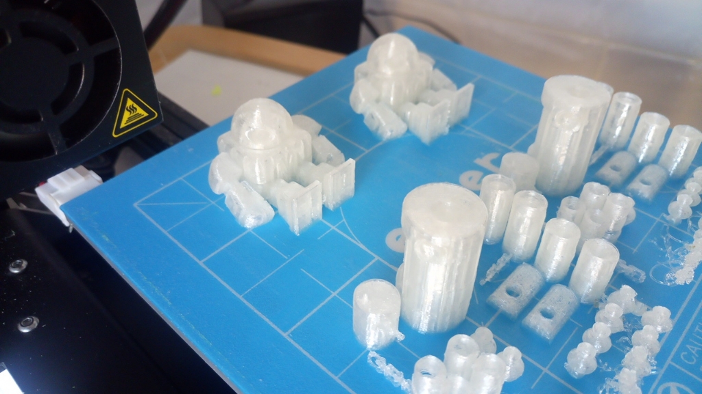

Luego de sufrir un retraso con el filamento que había pedido para imprimir, y por el cual he demorado en publicar esta review, finalmente he sacado algunas cosas para mostrar lo que puede hacer esta impresora.
En esta ocasión, he decidido imprimir varios objetos de uso práctico para mi, en su mayoría piezas de un sistema de montaje articulado para cámara/smartphone, además de haber creado algunas otras piezas con la ayuda de Sketchup.
Maker Faire Robot Action Figure
https://www.thingiverse.com/thing:331035
La complejidad de estos robots es que la impresora los debe imprimir directamente en la cama, ya montados (es un solo modelo), pero por la característica en la que ha sido diseñado, una vez que se sacan de la cama y con movimientos suaves seremos capaces de soltar las articulaciones "internas" y, por tanto, tener brazos, piernas, rodillas y cabeza totalmente articulados e impresos de una vez, sin necesidad de ensamblar.
Nota: en la zona derecha de la impresión de los robots, tenía un intento de creación de un Mokujin (del juego Tekken), pero debido a la reducción del tamaño original, las piezas no han sido creadas correctamente y por tanto no pude armar dicha figura.

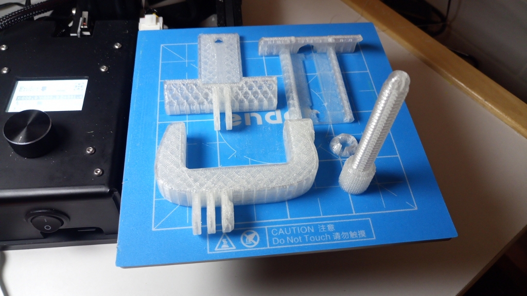

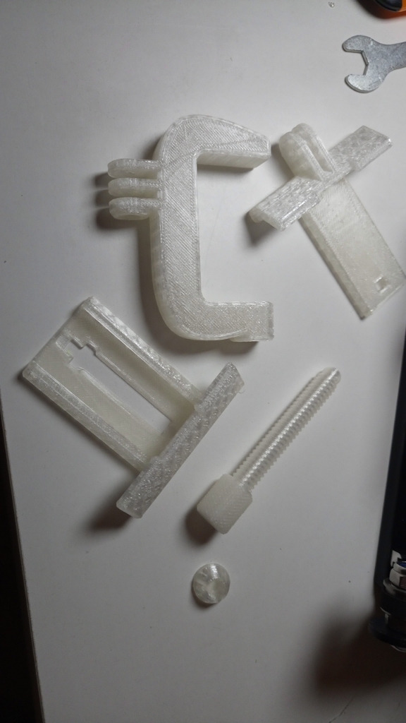

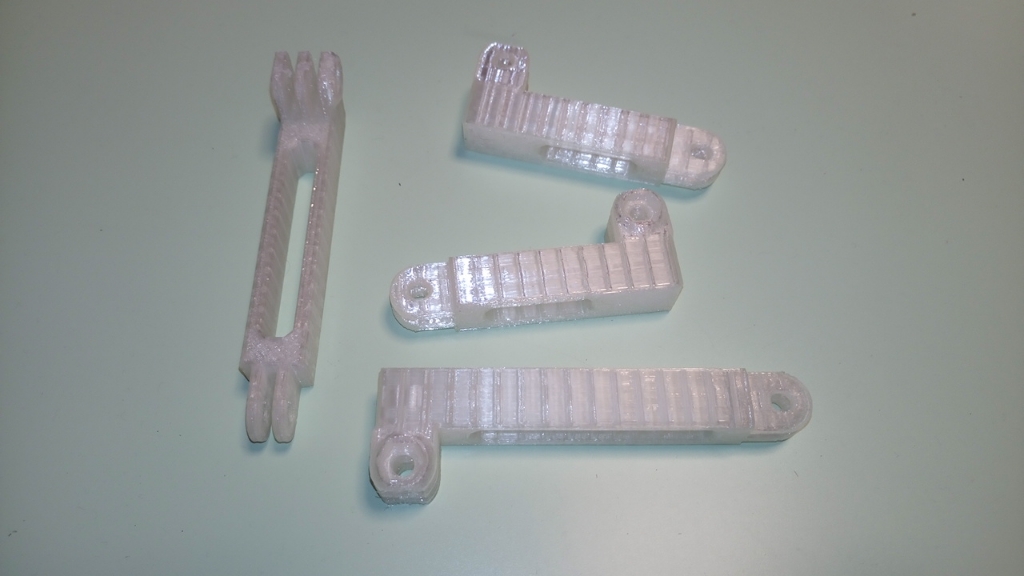

Modular Mounting System
Uno de los proyectos que mas me ha llamado la atención en Thingiverse, es este sistema modular para montar cámaras (Modular Mounting system)

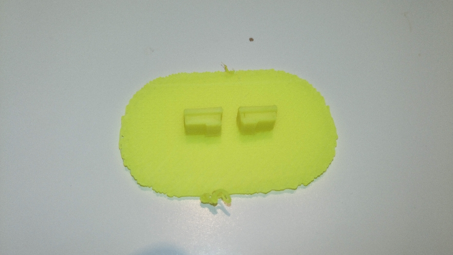

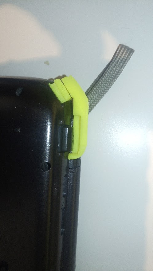

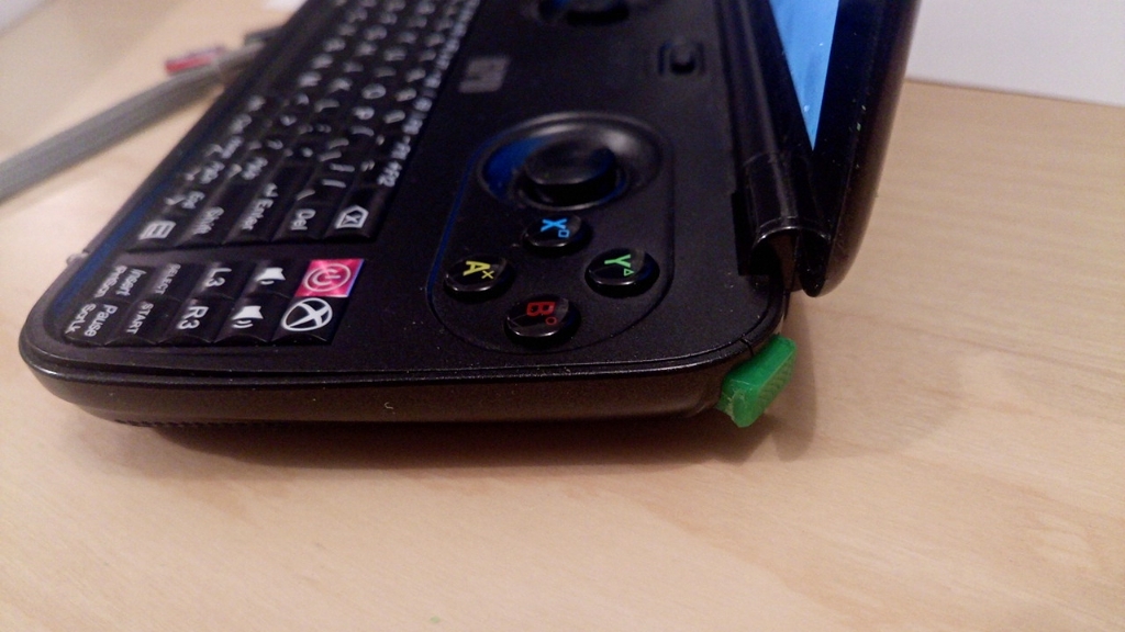

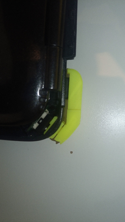

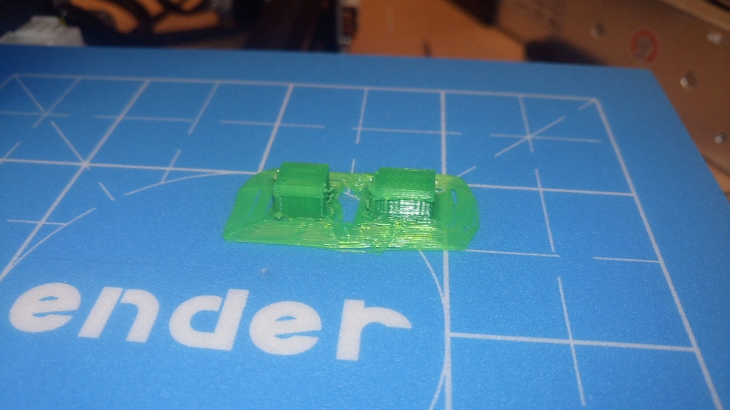

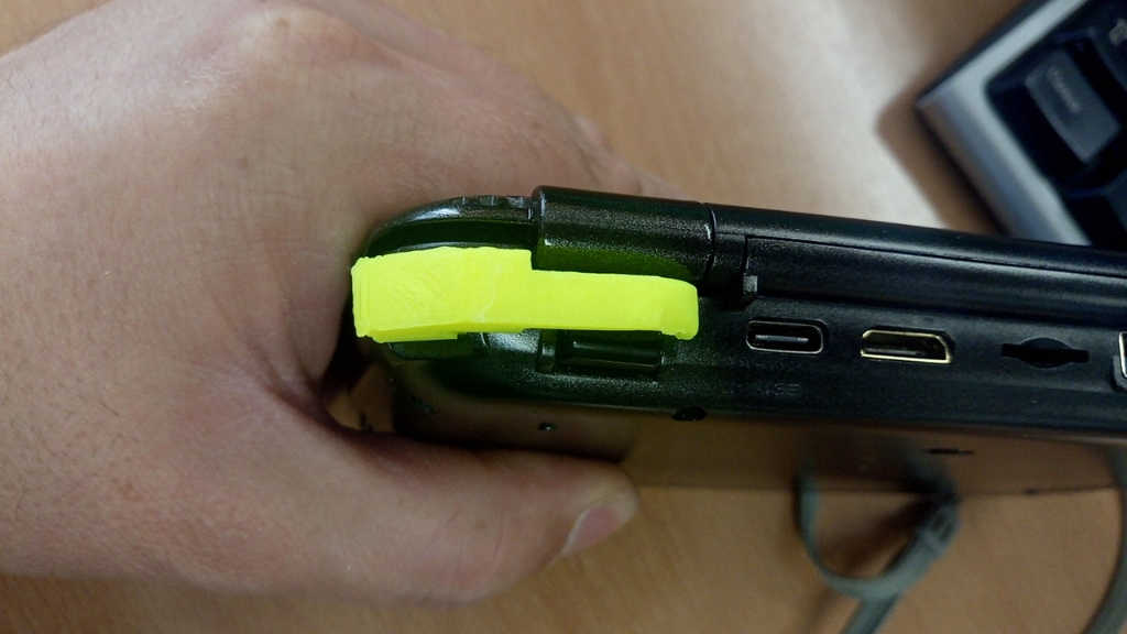

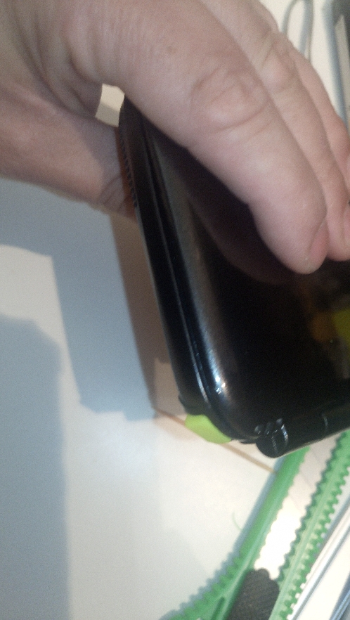

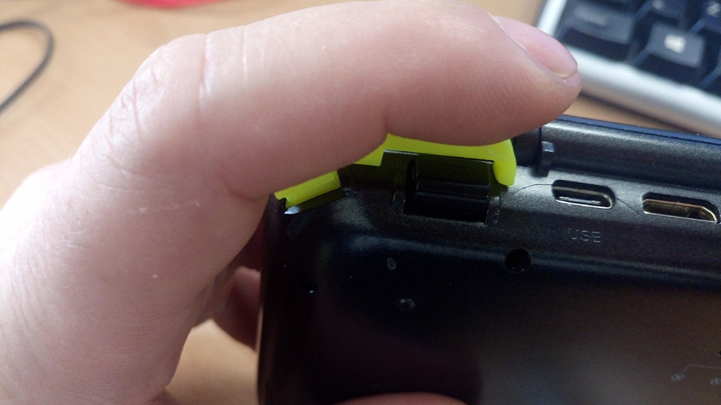

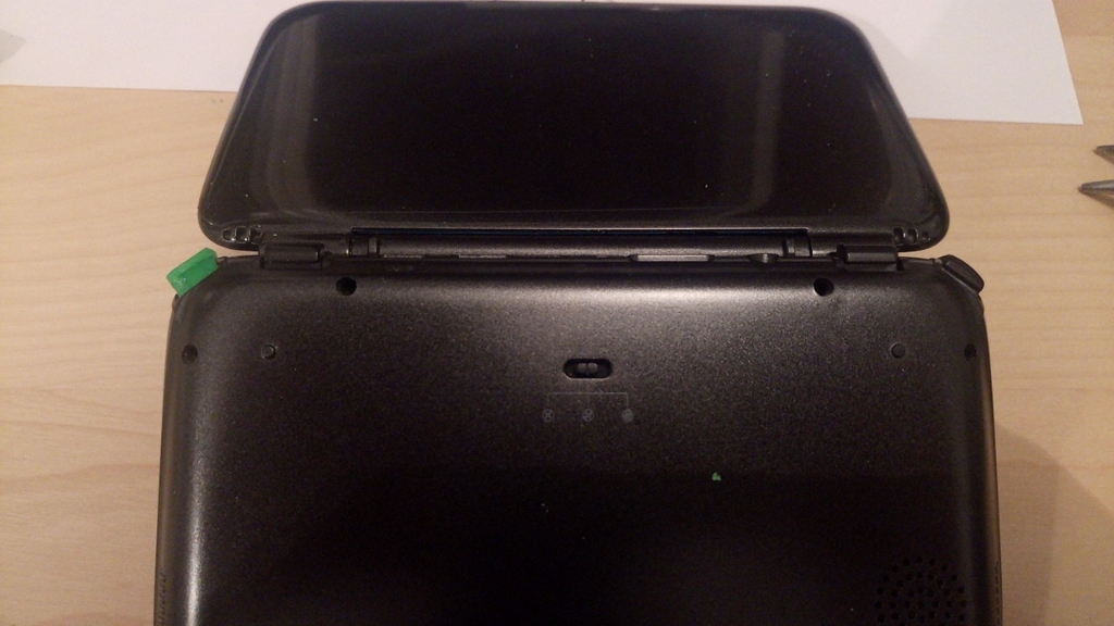

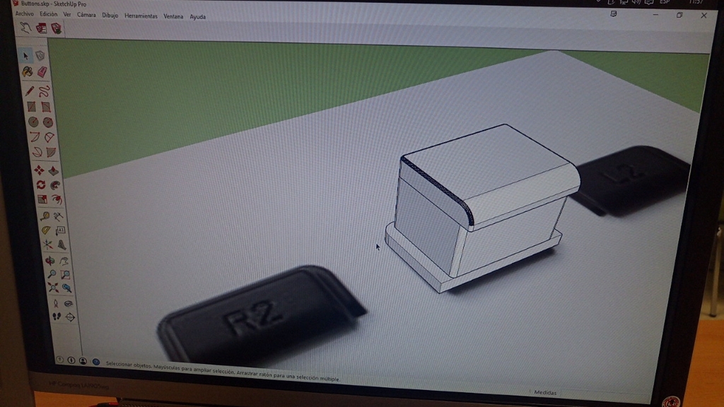

Una de las primeras implementaciones que he hecho, es reparar un botón de la consola GPD-Win que perdí (estaba suelto y debido a algún roce, se salió de su lugar)
Para eso, me he apoyado en el programa Sketchup para diseñar la pieza que me falta, y con un poco de prueba y error, conseguí una pieza con el tamaño y diseño correctos para volver a tener mi consola funcional.
Evidentemente, es un primer intento. El botón funciona y encaja sin problemas en la estructura, pero me ha quedado demasiado grande, por lo que sobresale mucho de la consola.
Ya es cuestión de modificar e imprimir hasta dar con uno de tamaño ideal.
Y con este botón he estado utilizando la consola. Cierto es que no tengo muelle interno, como el resto de botones, pero solo con el pulsador ya tengo movimiento suficiente para utilizar el botón sin problemas.
Aprovechando que ya tenía la base del botón, he diseñado una variante del mismo para incluír en la consola y mejorar la experiencia de la misma.
En esta ocasión, he querido diseñar botones L1&R1 y los L2&R2 de forma que queden en la misma posición que en un mando clásico, esto es, los L1&R1 encima de los L2&R2
De momento, solo he desarrollado un prototipo de los L1 y R1, pero espero poder dedicarme a ellos y terminar con la customización de la consola (y que pretendo compartir cuando estén terminadas)

  • El procedimiento de autonivelado de la cama incluído en el firmware del dispositivo, considera 4 puntos para calibrar, cuando la cama está conectada al eje Y por 3 muelles/puntos, por lo que el procedimiento de 4 puntos no resulta muy claro/práctico, y por eso es mejor seguir el procedimiento indicado en el artículo.
  • Si bien es cierto que es MUY sencillo ensamblar la impresora con la guía de 6 pasos, se podría incluír una pequeña guía de conexión de cables (aunque realmente no hace falta, por que son muy autoexplicativos con las etiquetas que viene en cada cable)
  • La fuente de alimentación no se muestra nunca en las imágenes de la impresora, pero es de un tamaño considerable y que hay que tener en cuenta a la hora de instalar la impresora en alguna superficie.

  • Cambiar el procedimiento de calibrado por uno de 3 puntos.

He creado un toolbox para esta impresora y que he subido a Thingiverse, por si alguien está interesado en echarle un ojo.
https://www.thingiverse.com/thing:2659847
Basicamente es una estructura para montar en la propia impresora, para anclar una caja de herramientas, y que además tiene extensiones para mas usos como puede ser una guía para el filamento (incluída en el proyecto también)
Proximamente espero agregar:
- Soporte de cámara
- Flitro de filamento
- Brazos para soporte de iluminación para la cama
Este proyecto se puede complementar con el sistema de montaje modular que también encontramos en Thingiverse.
https://www.thingiverse.com/thing:2194278
Cualquier sugerencia será bienvenida!
