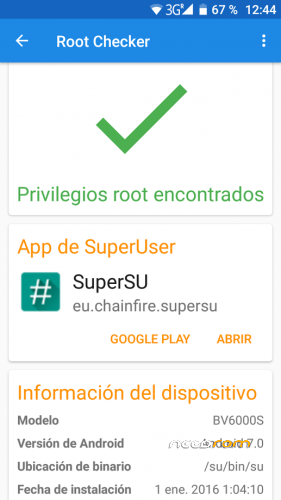

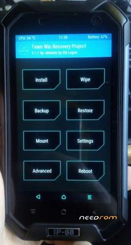

Buenas, os dejo un recovery que he conseguido hacer funcionar para los que tengais el blackview bv6000s con chip MT7637T y android 7.0
https://www.needrom.com/download/twrp-for-bv600s
Descomprimir e instalar a través de flashtools.
Para entrar en modo recovery con teclas volúmen + y encendido.
Al entrar nos pedirá una contraseña. le dais a cancelar y haceis el barrido a la derecha para entrar. El idioma está en cirílico pero le podéis cambiar a spanish o ingles y ya podéis instalar root con cualquier zip de supersu.
