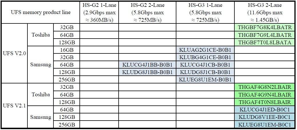

Guiandome por la una página donde hablaban del problema de los Mate 9, me he bajado el Terminal Emulator, he puesto la orden del terminal que aparece ahi y compara tu mismo. (ahora pongo fotos desde el movil).
Se me olvidó, fuente: http://www.dappsandphones.com/2017/0...l?spref=tw&m=1
SAMSUNG NOTE 8
Y mira este gráfico:
Última edición por ketekojo Día 30/09/17 a las 21:08:45.

Según veo yo, UFS 2.1
