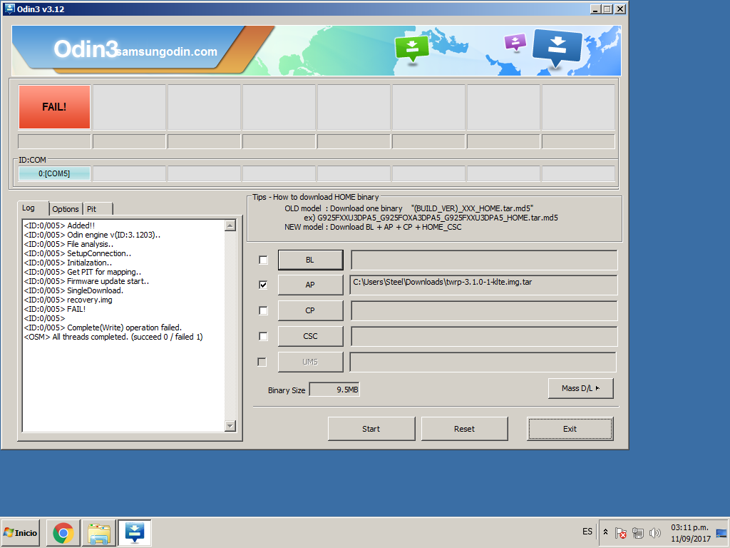

Hola gente, tenia un Galaxy S2 con C-RoM KK V7 with apoloV0 pero gastaba mucha batería así que decidí instalarle el CyanogenMod 13 Nightly y empezaron los problemas, no los pondre todos por que la mejor solución es tirar todo a la basura... solo empezare de cero
ya tengo el Odin 3.12.3 y el Recovery twrp-3.1.0-1-klte.img
y no me deja cargar el recovery, agrego imagen
estoy siguiendo este tutorial
Toda la ayuda sera bien recibida

No es por nada pero ese tutorial es para el S5 y tu tienes S2 antes de ponerte a instalar alguna cosa verifica que sea para gti9100 o realmente algún día se convertirá en un pisa papeles, te dejo una guía para el S2 https://forum.xda-developers.com/gal...m-6-2-t3383524
El cambio de KK a MM no creo que vaya a satisfacer tu necesidad con la batería pues MM y N son todas tragonas
El Kernel es el Recovery y el Recovery es el Kernel...

Ya seguí otros tutoriales y todos dicen lo mismo, pasar por Odin el recovery pero en el mio no se puede, Es solo el principio, una vez que ya tenga un recovery ya vere que Rom custum instalar, pero no puedo instalar nada con el Odin

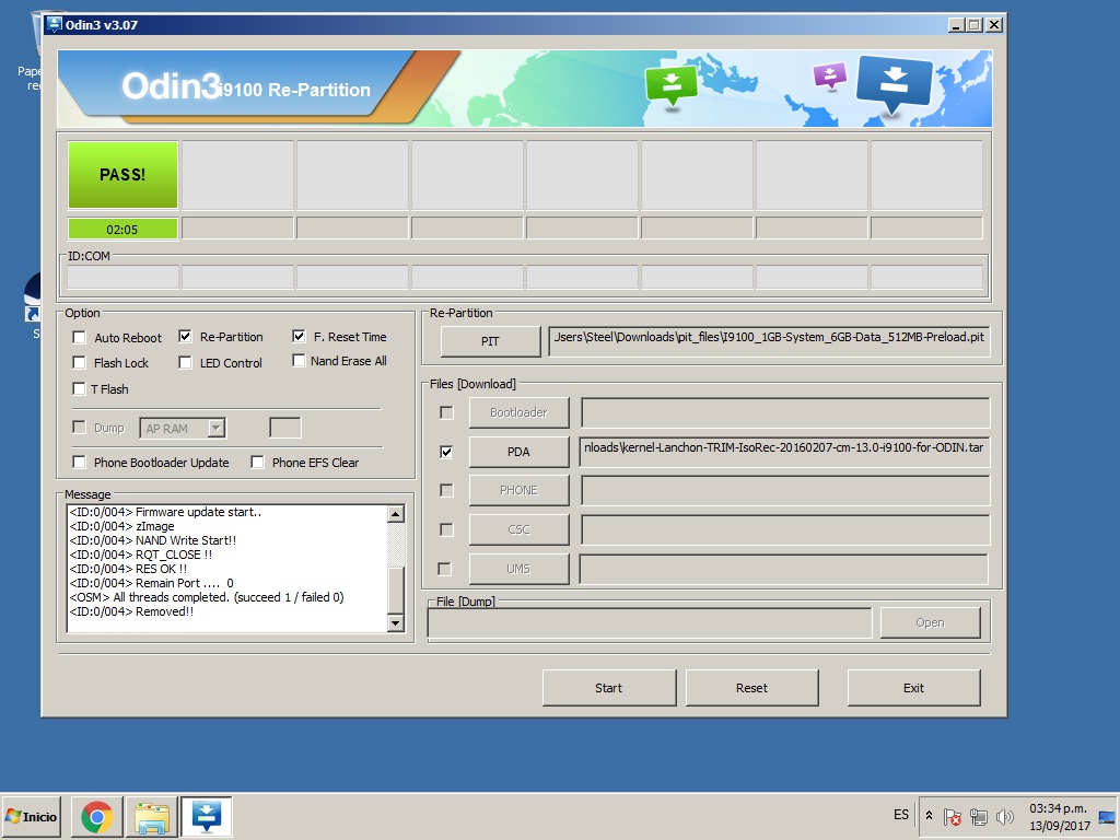

te comparto mi versión de ODIN para re-particionar:
https://drive.google.com/open?id=0Bz...nZTc0FPUkxHYkE
Te debe quedar algo así:

Viejo 14/09/17, 00:06:08
Steeldevil Steeldevil no está en línea
Fecha de registro: sep 2017
Mensajes: 13
Modelo de smartphone: GTi9100
Pues malas noticias, ahora se me daño la tarjeta micro SD
lo hice exactamente, ahora no me detecta la SD y al probarla en otro telefono Huawei me die : es seguro extraer la memoria y no me deja acceder a ella.
Creo que ya mejor lo dejamos así, gracias gente.
