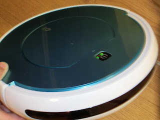

Diseño
Mantiene la línea de productos similares, y que nos presenta un dispositivo circular, lo que ayuda a que no se atasque en esquinas mientras está trabajando. No es un diseño innovador, en eso creo que no hay duda, pero se ha optado por uno práctico y que sabemos que funciona.
En este tipo de productos donde se puede llegar a hacer alguna diferencia es en los tamaños, sobre todo en la altura, y es que mientras mas pequeño sea, mas probabilidades tenemos de que pueda alcanzar sitios complicados como pueden ser las partes inferiores de muebles y sofás, etc, y que en el caso de este producto tenemos una altura de 75mm, lo que le sitúa por muy poco por debajo de otros dispositivos conocidos.

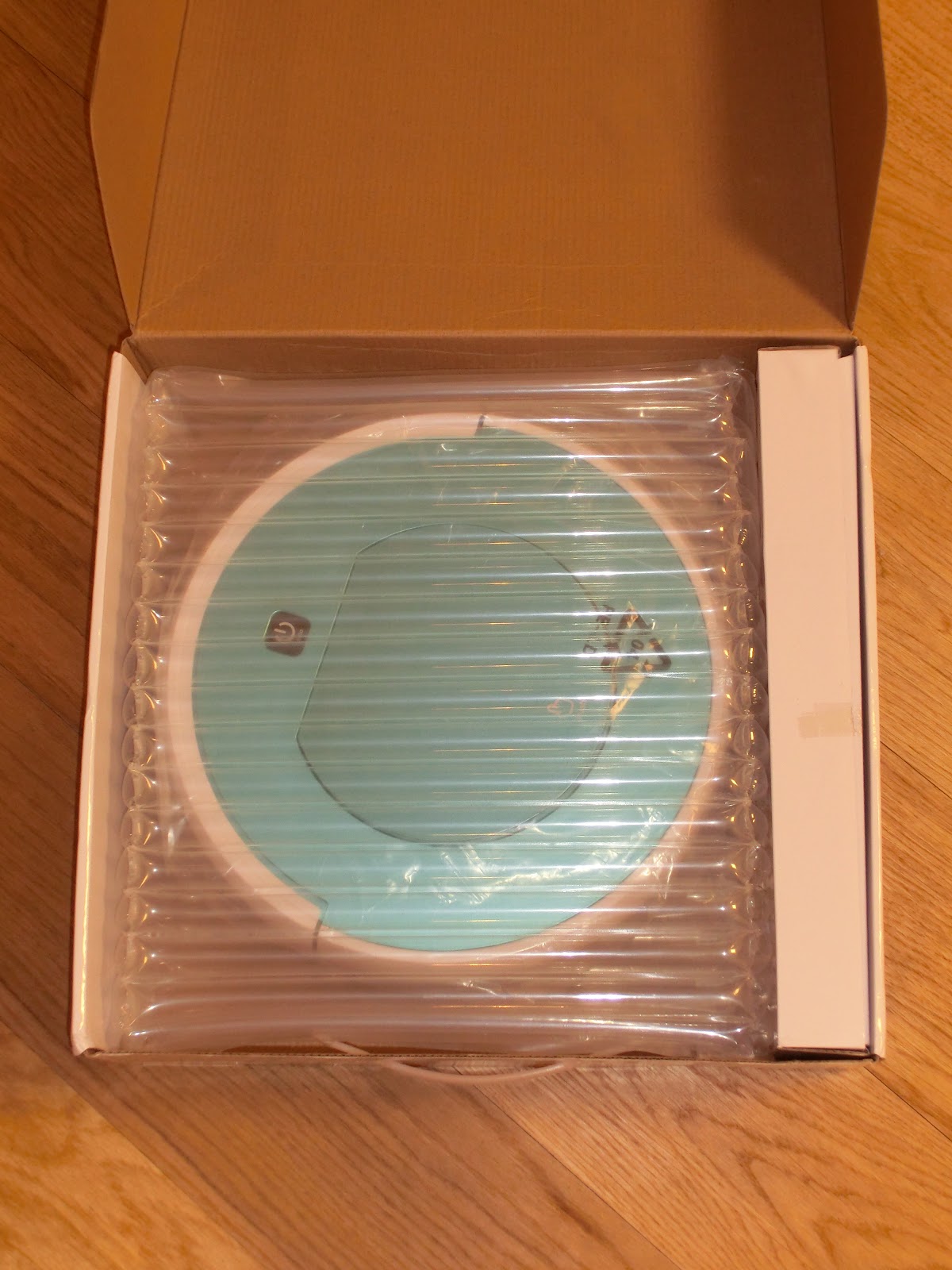

El producto viene en una caja grande (por que el producto mismo es grande), aunque no es muy pesada.
Aunque el producto tiene como nombre DecDeal, no he visto que la marca aparezca en la caja, aunque las fotos si corresponden con el producto anunciado.
Los laterlaes incluyen información del producto, tanto en Chino como en Inglés, y nos informan de las características generales.
Dentro de la caja viene el robot, en una funda rellena de aire, y que protege al dispositivo de posibles golpes durante el transporte.
El detalle de la funda con aire me ha parecido un punto muy positivo para cuidar del producto.
En general el producto viene muy bien empaquetado.

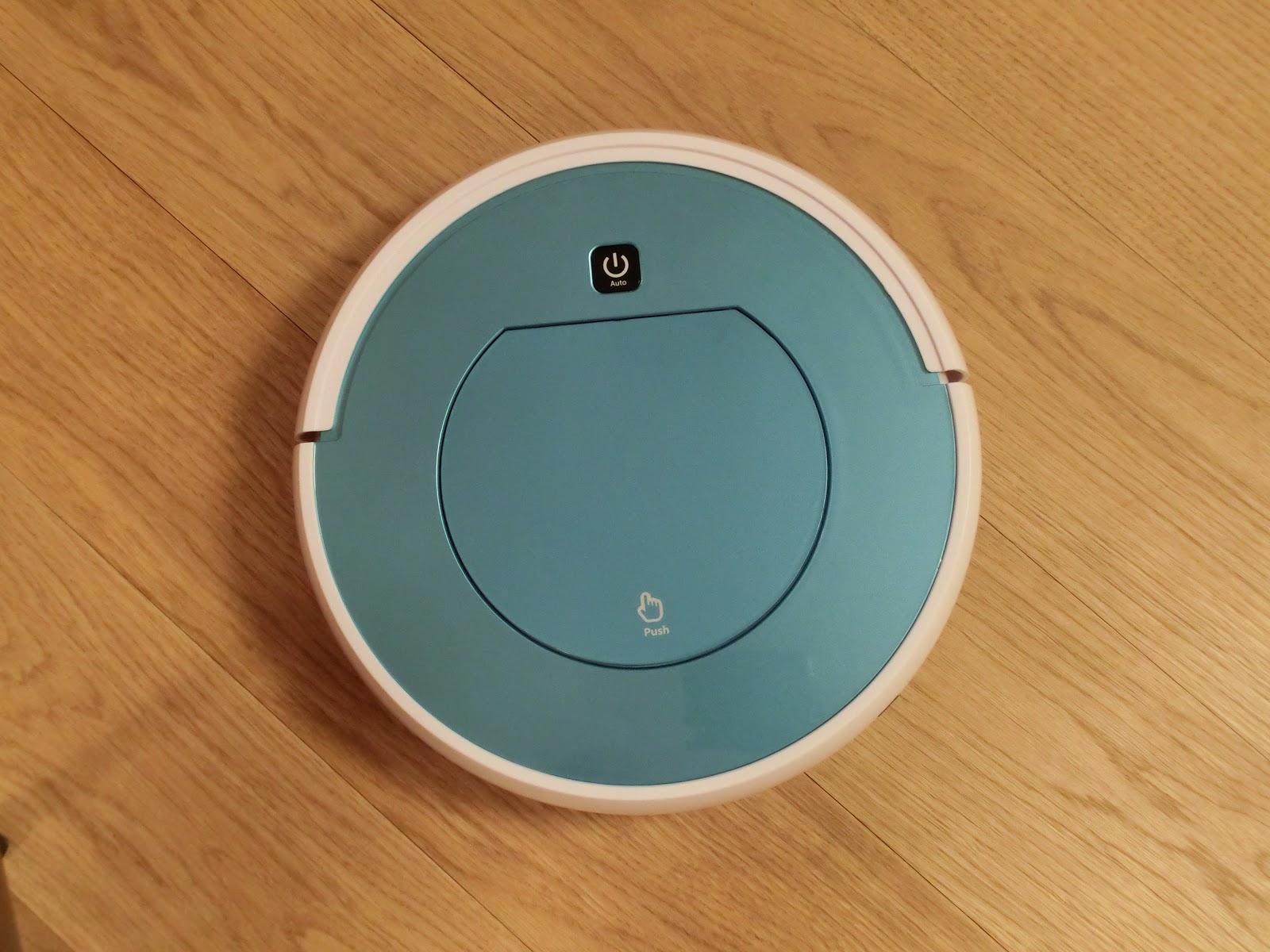

Vista superior
  • Botón para poner en marcha/detener
  • Tapa del compartimento interior

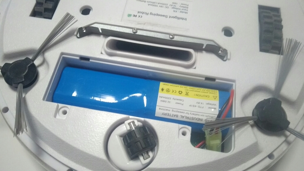

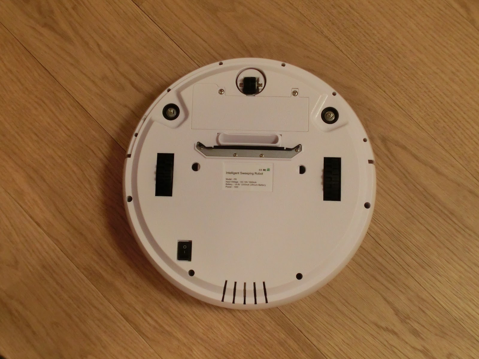

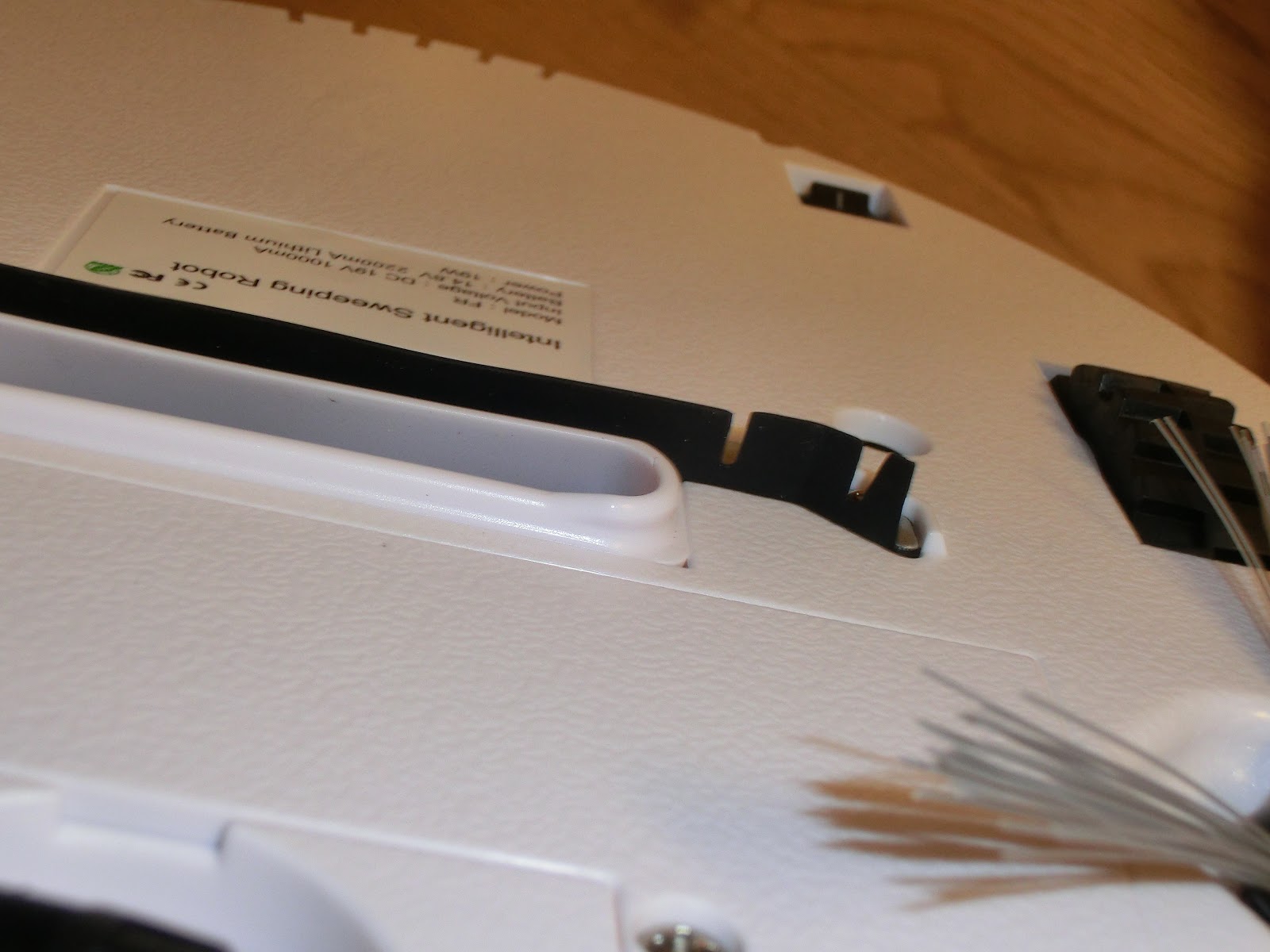

Vista inferior
  • Rueda frontal libre
  • Tapa de compartimento de la batería
  • Tornillos (izquierdo y derecho) para instalar las escobillas
  • Ranura de aspiración
  • Pestaña de goma, para ayudar a generar un poder de succión mayor
  • Ruedas de tracción
  • Botón de encendido/apagado de la unidad.

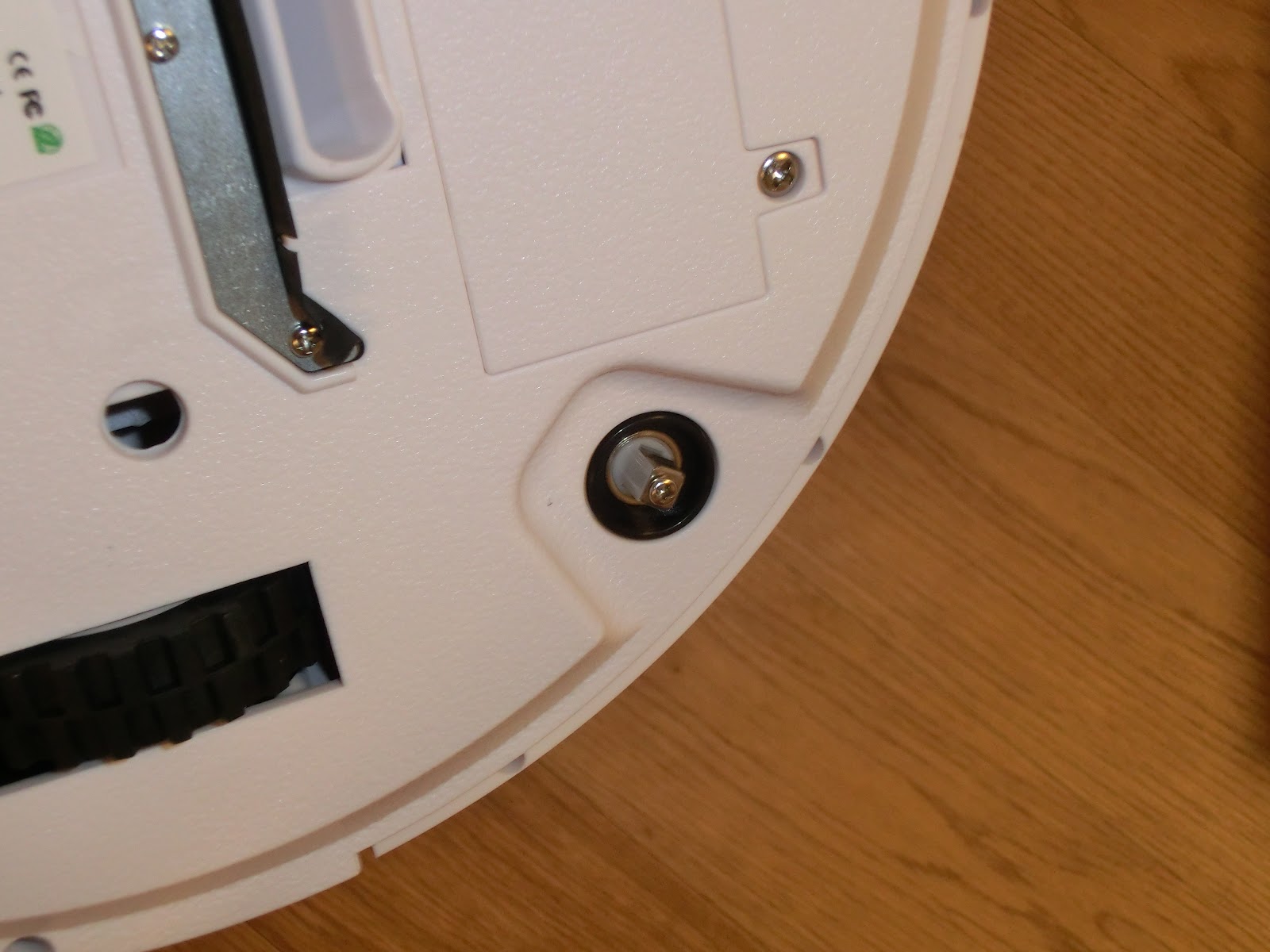

Las escobillas van insertadas a presión y es muy fácil su instalación y desmontaje.
La rueda delantera se puede desmontar, para limpiarla de elementos como pelos que puedan obstruír su funcionamiento.
La pestaña de goma es muy fina y no deberia atascar a la unidad.

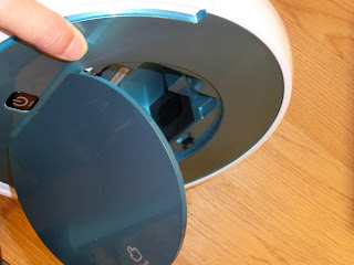

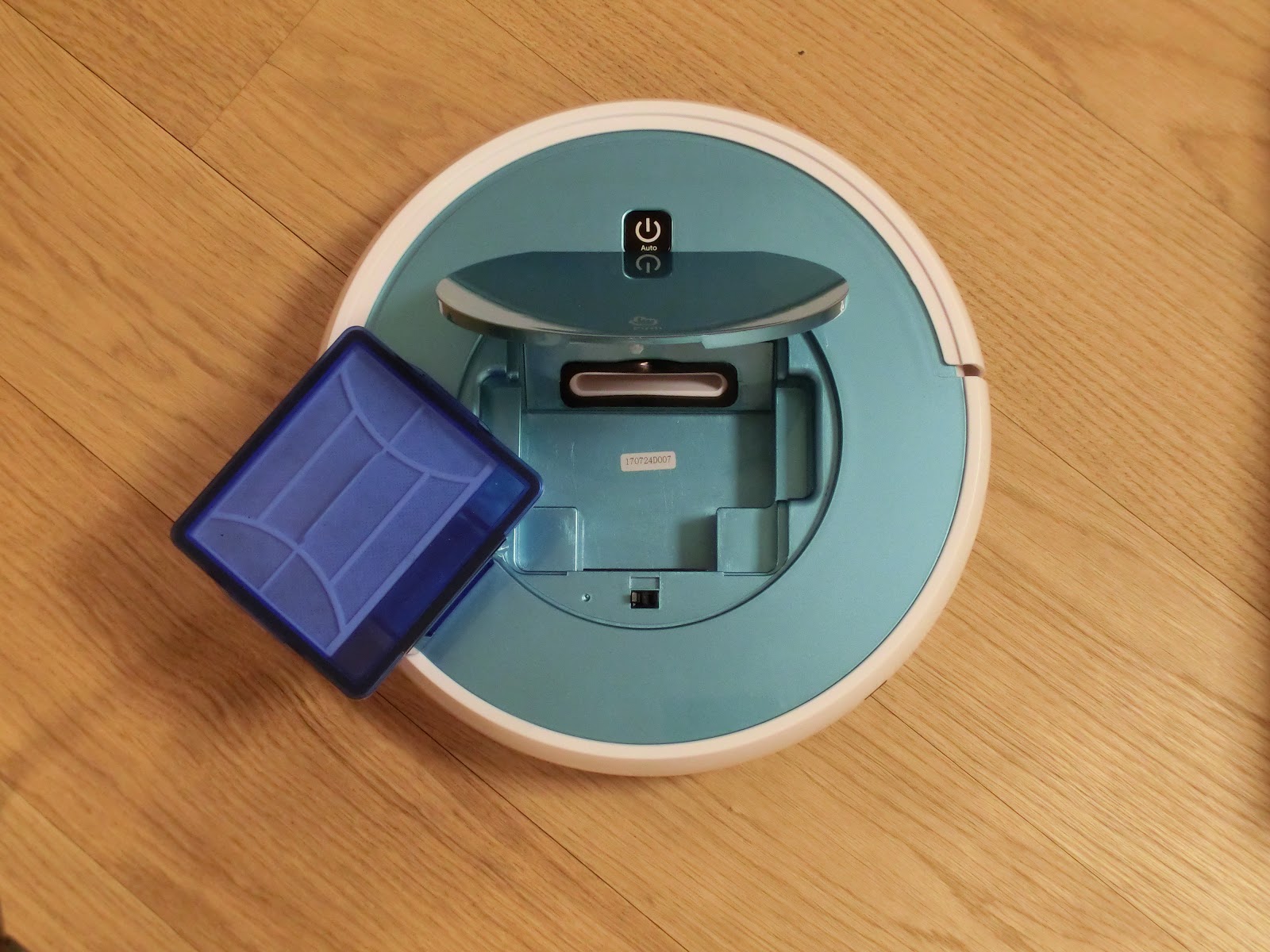

Vista interior
  • Caja para al macenar el polvo/suciedad aspirada
  • Dentro de la caja encontramos el filtro que ayuda a atrapar el polvo y suciedad
  • Orificio interior con salida trasera, que hace la función de aspirador
  • Ranura interior por donde entra la suciedad al receptáculo/filtro

La caja de recepción de la aspiradora, tiene un filtro que, en mi opinión, no sería difícil reemplazar por un trozo de un paño atrapa-polvo.

Un detalle importante y muy positivo es que el dispositivo cuenta con una ranura para extraer la batería, y un conector que nos permite quitarla sin problemas
Para quienes estén habituados a coches de RC, reconocerán estos conectores que si no me equivoco son tipo Tamiya pequeños, lo cual les hace muy fáciles de buscar alternativas de batería para el dispositivo (aunque siempre debemos asesorarnos de algún profesional sobre la materia)
No puedo comentar mas sobre la batería, por que no he tenido el robot suficiente tiempo para establecer de forma mas específica sus duraciones, pero de momento creo que cumple bastante bien en este sentido.
