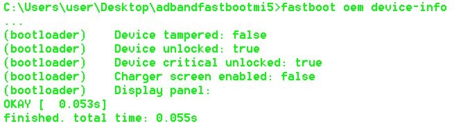

 Cita: Originalmente Escrito por edanbreal Ver Mensaje
Hola, mi móvil dice esto en modo desarrollo pero el vendedor de la tienda donde lo compre dice que está bloqueado, de cuál información me llevo
Favor orientarme porque la versión que tengo tienen muchos errores (8.5.6.0.0) y quiero poner la de este tutorial.
Enviado desde mi MI 5X mediante Tapatalk
Pues según eso está desbloqueado. Para comprobarlo, ponlo en fastboot (apagado, o enciendes mantiendo pulsado el botón de bajar volumen), lo conectas al pc, y en la carpeta misma del mi unlock haces click derecho + shift, abres ventana de comandos y escribes: fastboot oem device-info y le das a enter y tiene que estar el segundo renglón y que diga: true , como en la siguiente imagen.
Si está, esa suerte que tienes. instala twrp y la rom que quieras.

Ese es otro punto que quería comentar, se me ha hecho imposible entrar en modo fastboot ni pulsando volumen - más power ni volumen + y power. Incluso ni por la app de update entra al fastboot.
Edito: además he intentado en dos pc's diferente y cuando intento instalar mipc suite me dice que mi teléfono está desactualizado, que por favor lo actualice. como pueden ver, lo único que se me ocurre sería meter una rom original a la memoria del teléfono y actualización por la app update, ví un vídeo en Youtube de un redmi 4A, lo que no sé si ese método me funciona. Porque la verdad es que está rom es la porquería más grande que he visto en un Xiaomi.
2da edición: metí ambas rom de en.muiu.com a la memoria del teléfono y no me permite actualizar
