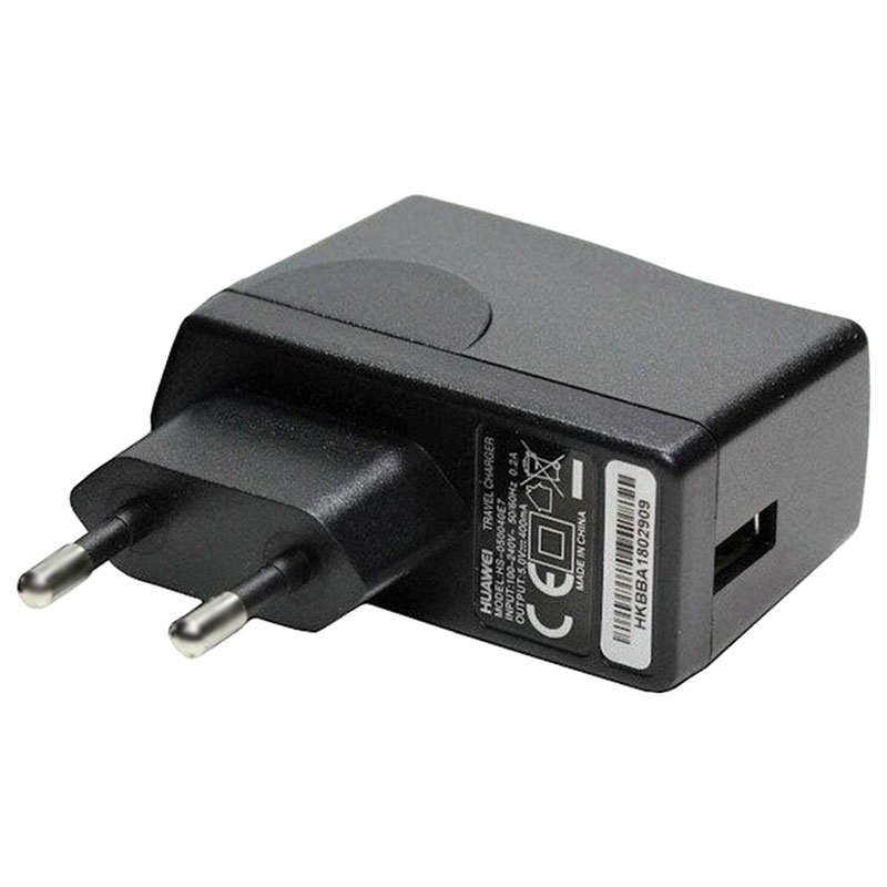

El cargador que uso es de un Huawei, es de 550mah, pero eso supongo que solo afectará al tiempo que tarda en cargar no?
Es que no quiero usar el cargador de LeEco porque al ser carga rápida, no me gusta, ya que el terminal se calienta demasiado, y me parece demasiada potencia de golpe. Pero si es el único que carga, tendré que usar ese.

como cojones pretendes cargar un bateria de 3100am con un cargador de 0.2am, es que haceis cada gilipollez, que la verdad no lo entiendo.
coge el cargador que te venia y lo cargas, y cambia el cable por otro, que es algo malo, igual tienes suerte y te va bien... y cargalo como debe ser

Es lo que tiene la primera vez, solo sabes lo que te cuentan, y a mi me habían contado que la carga rápida mataba la batería y prefería no arriesgar y usar mi cargador normal con el cable original ( ya que no tengo otro porque es mi primer dispositivo con USB-C ).
De los errores se aprende, ahora se que tengo que usar el que viene por defecto
