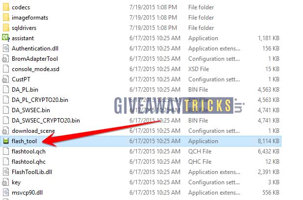

*Entra en la carpeta descomprimida de Flashtool, y ejecuta el archivo exe llamado (flash_tool.exe)

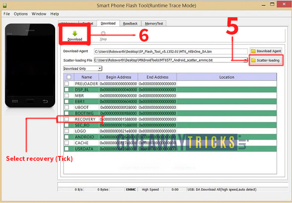

Encuentra el archivo Scatter dentro de la Carpeta TWRP que habiamos descomprimido anteriormente.
