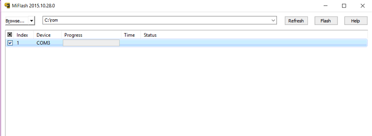

LO RARO es que en la aplicacion MIFLASH me aparece el dispositivo:
Hay algo que pueda hacer para desbrickearlo?? He probado a meter una rom desde ahí original y me daba error de espacio de almacenamiento insuficiente (lo cual no entiendo)

sisi, osea esq ya te digo que el movil ni enciende, la pantalla esta en negro y al conectarlo al pc parpadea el led rojo y el pc como que lo detecta, pero el movil esta como apagado. e probado a entrar por comando desde el pc y no hace nada

Ahora de repente en el Miflash no sale nada pero sigo teniendo esto aqui al tener el movil conectado:
Hay algo que pueda hacer??

Ese tfn se puede levantar seguro, a mí ya no se me ocurre nada mas si probaste todo lo q hablamos..
