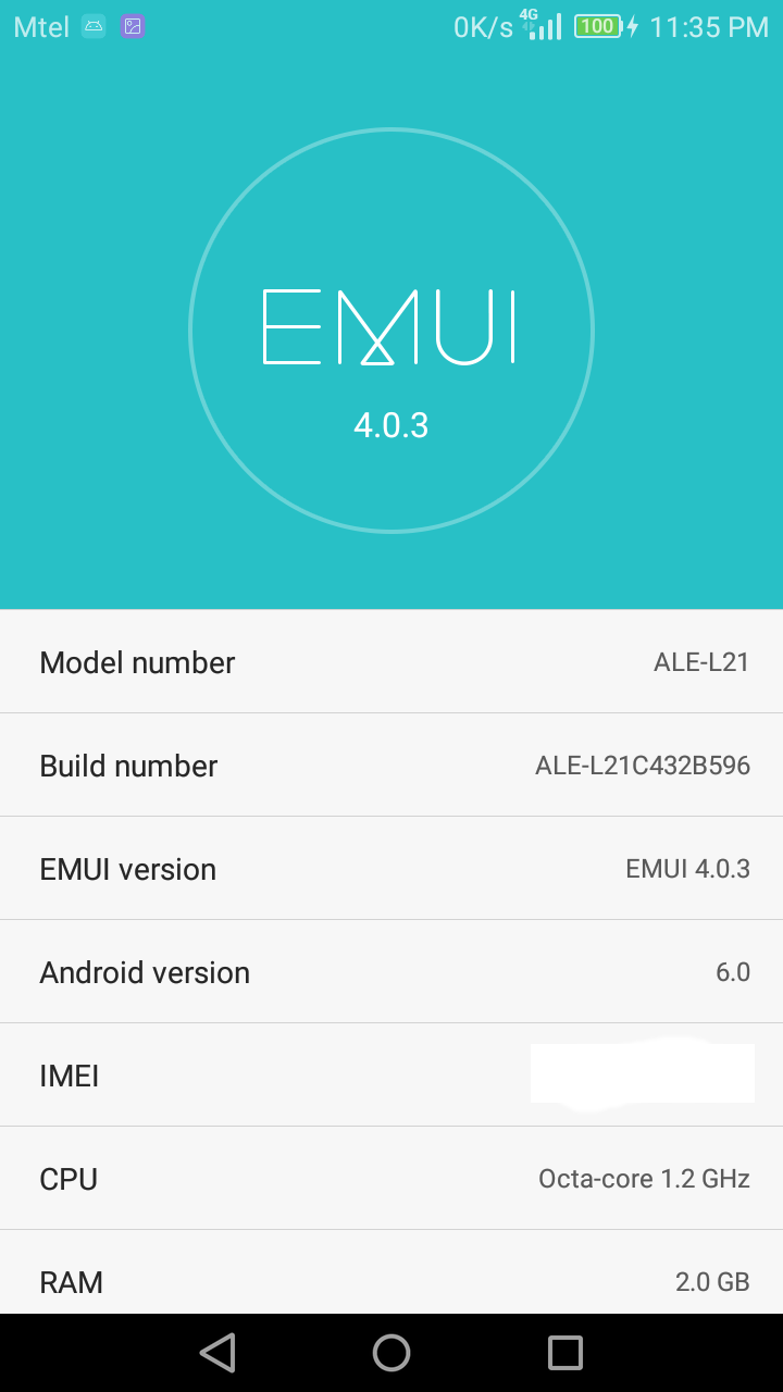

[ROM Personalizada] TWRP EMUI 4.0.3 P8 Lite ALE-L21C432B596 SOKKOBAN V1 y V2
Bueno pues ya tenemos la ROM B596 de sokkoban como era de esperar aquí os pongo el enlace de la web:

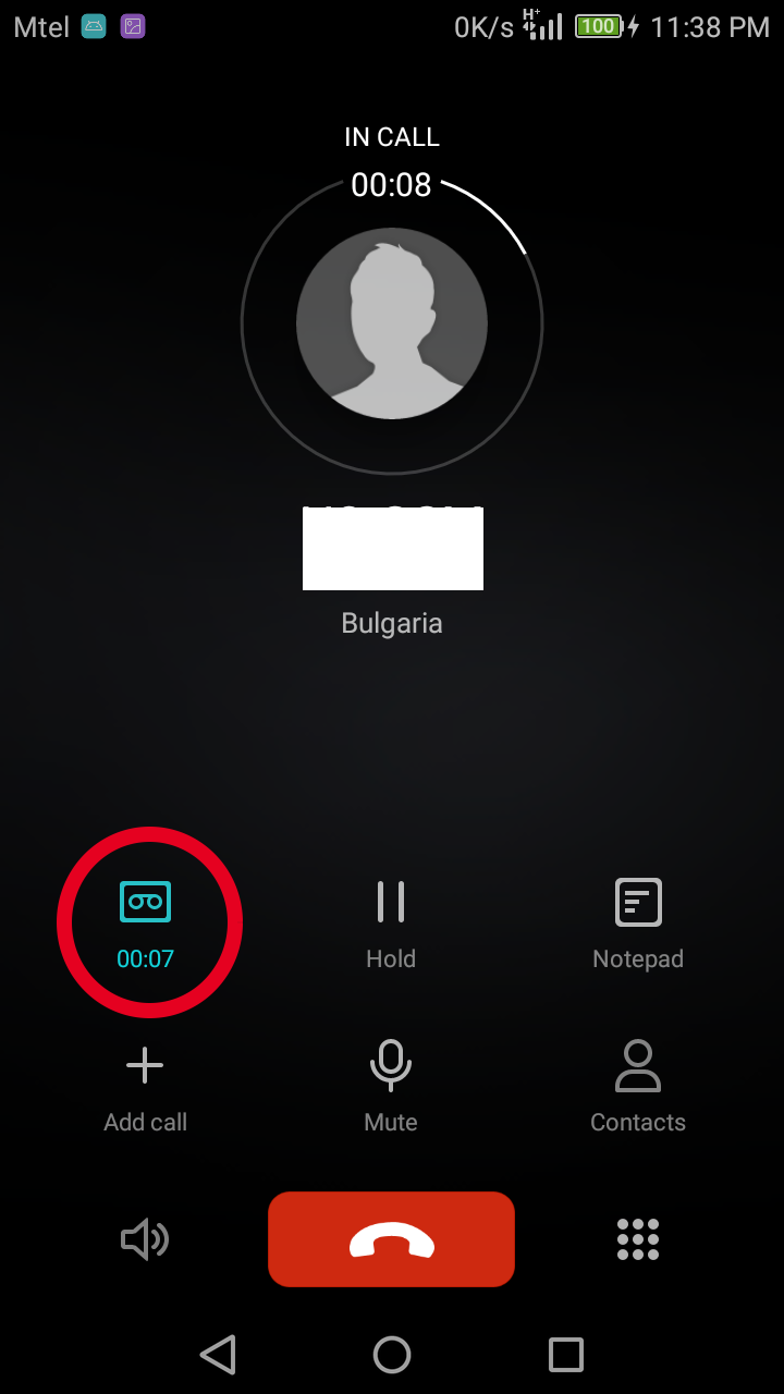

Grabadora de Llamadas

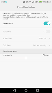

Eye confort (protección para la vista)

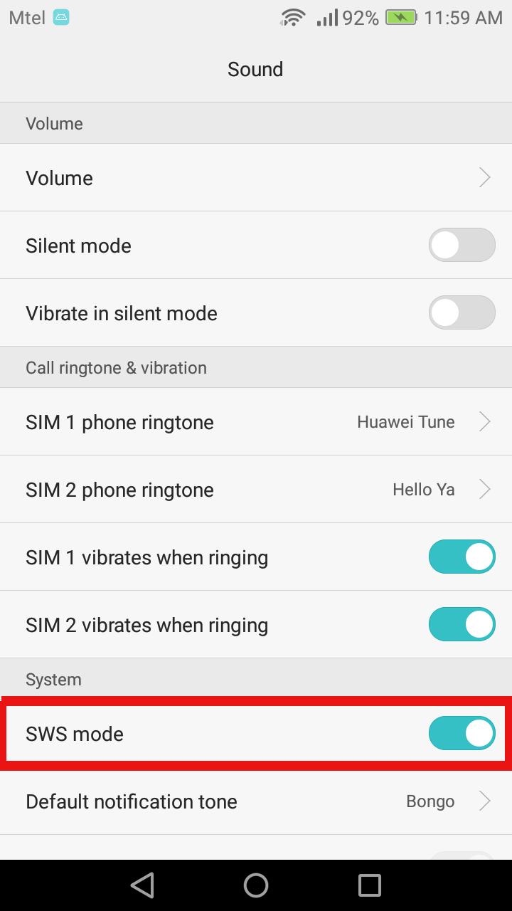

Modo SWS en sonido

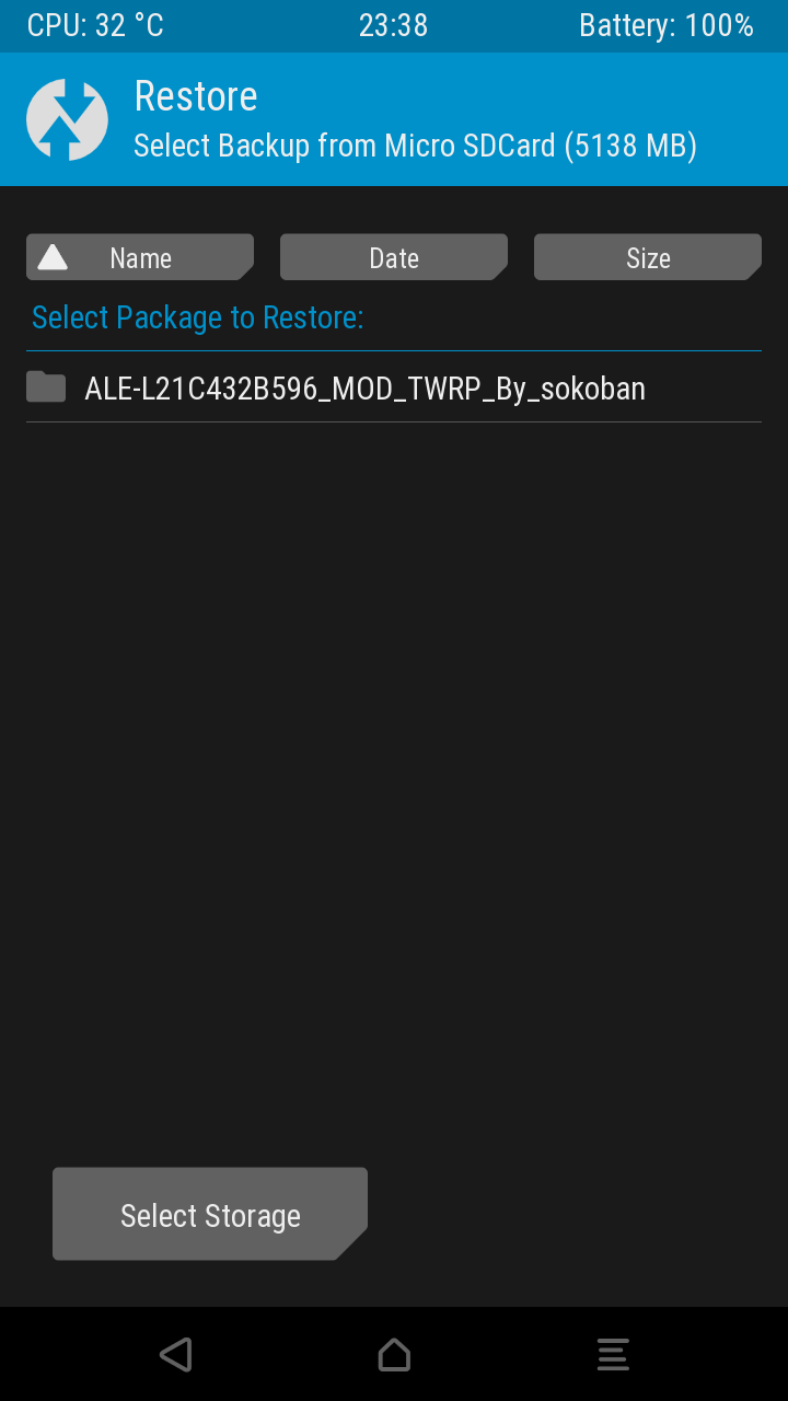

INSTALACION
1- Necesita tener el directorio TWRP de copia de seguridad en al tarjeta SD sería: (Tarjeta Micro SD /TWRP /BACKUPS /Unos números).
(aconsejo hacer la copia de seguridad con TWRP y tendrás todo eso con números, más tus datos a buen recaudo).
2- Descomprimir la ROM y copiar su contenido en el directorio TWRP / BACKUPS / dentro de unos números, para poder restaurar la copia.
(Hay que copiar las carpetas "ALE-L21C432B596_MOD_TWRP_By_sokoban" y "BOOT" dentro de esa carpeta tipo "QBF7N13B14019687" no tienen que ser estos Números.)

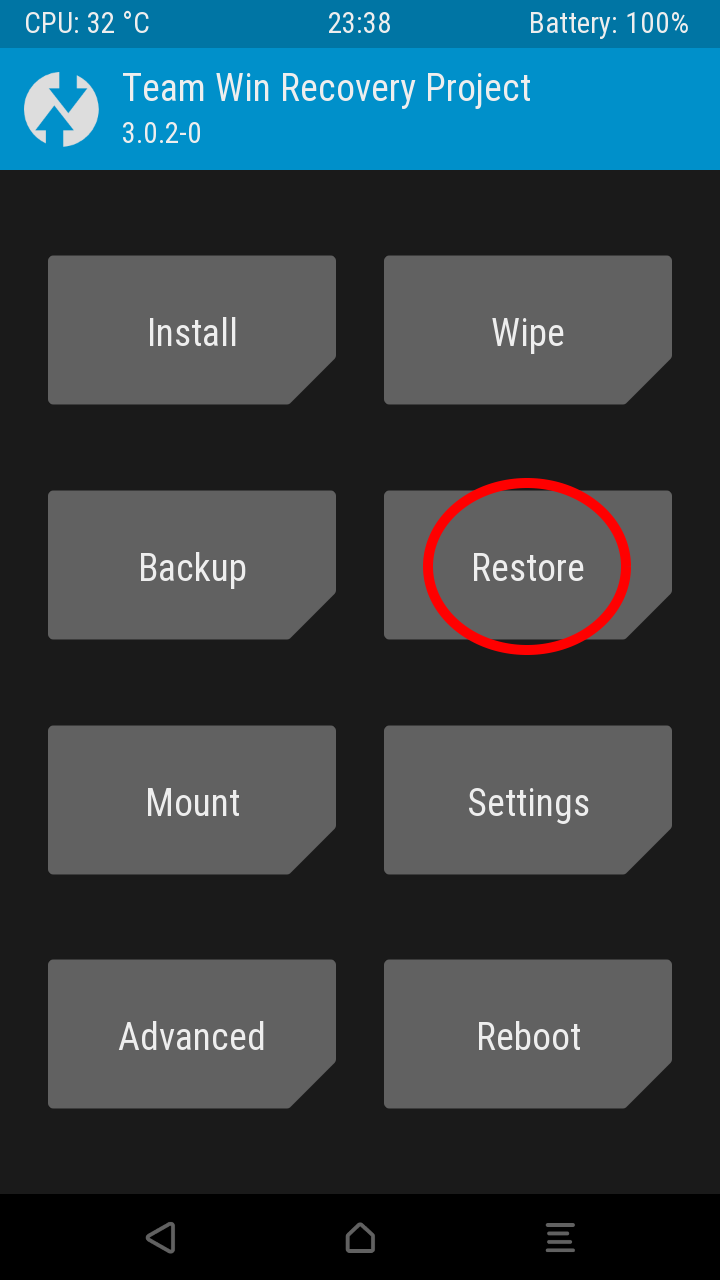

3- Iniciar en TWRP y hacer todos los Wipes.
4- Seleccione RESTORE en el menú del TWRP.

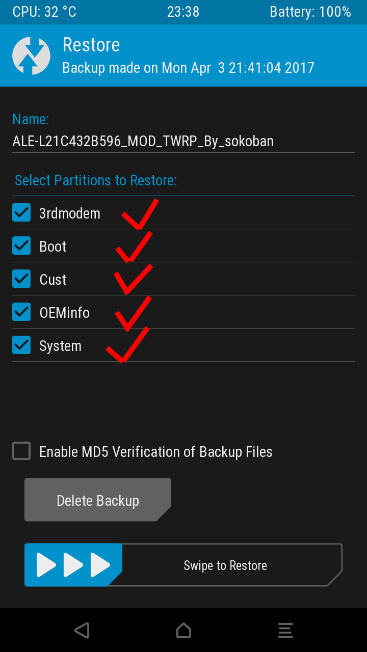

5- Después ir a la carpeta BACKUPS, aparecerá la que hemos grabado Sokkoban, u otras si hemos hecho copia de seguridad.
6- Marque TODAS las particiones a RESTAURAR (MUY IMPORTANTE).
7- Pulsar en restaurar, cuando termine NO LO REINICIE.
8- Pulsar atrás e ir a "instalar" elegir la carpeta TWRP / BACKUPS / dentro de unos números /ROOT, instalar "MAGISK.ZIP"
Ya puede reiniciarlo y luego recuperar sus datos desde TWRP de la misma forma pero solo marcar "DATE" en restore.

pero no me aparace 3rdmodem, ni cust, ni OEMinfo....hay alguna solucion ?

Me pasa lo mismo q a los compañeros solo m aparece boot t system. La instalación se ha realizado bien? El parche de seguridad si m sale 1 de abril pero la compilación m sale 584 de sokoban q es la q tenía. Mi twrp es el 3.0.1 sera por eso?
claramente es La versión de twrp,ya que el cust y el oeminfo no se habrán instalado por eso mismo,instala La versión 3.0.2 y prueba,no olvides del backup de La rom actual por si las dudas jajaja
