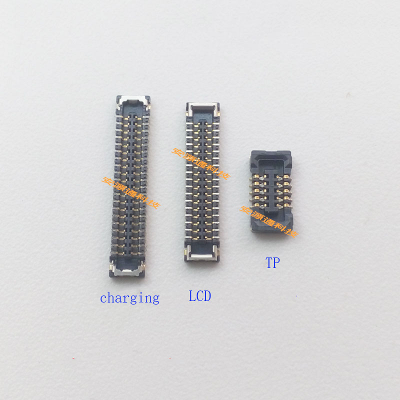

Primero aclarar una cosa, no es modo ingeniero, es modo test, donde pruebas todo del movil
Segundo, ese led no va con la pantalla, al igual que la iluminacion de los 3 botones, va con el flex de carga, verifica que no tengas los pines jodidos de desconectar el flex de la placa
Un saludo

Se de un chapuzas que jodio la placa, por desconectar mal el flex, rompio un solo pin de la pantalla y ahora enciendes el movil y se ve negro, se anda con el porque teniendo otro al lado se sabe donde esta cada icono, pero esa placa solo se arregla con microsoldadura, cosa dificil de hacer
Aqui te dejo una imagen, es el que ''charging'', un solo pin de eses mal que te cuadre el led y olvidate de el
